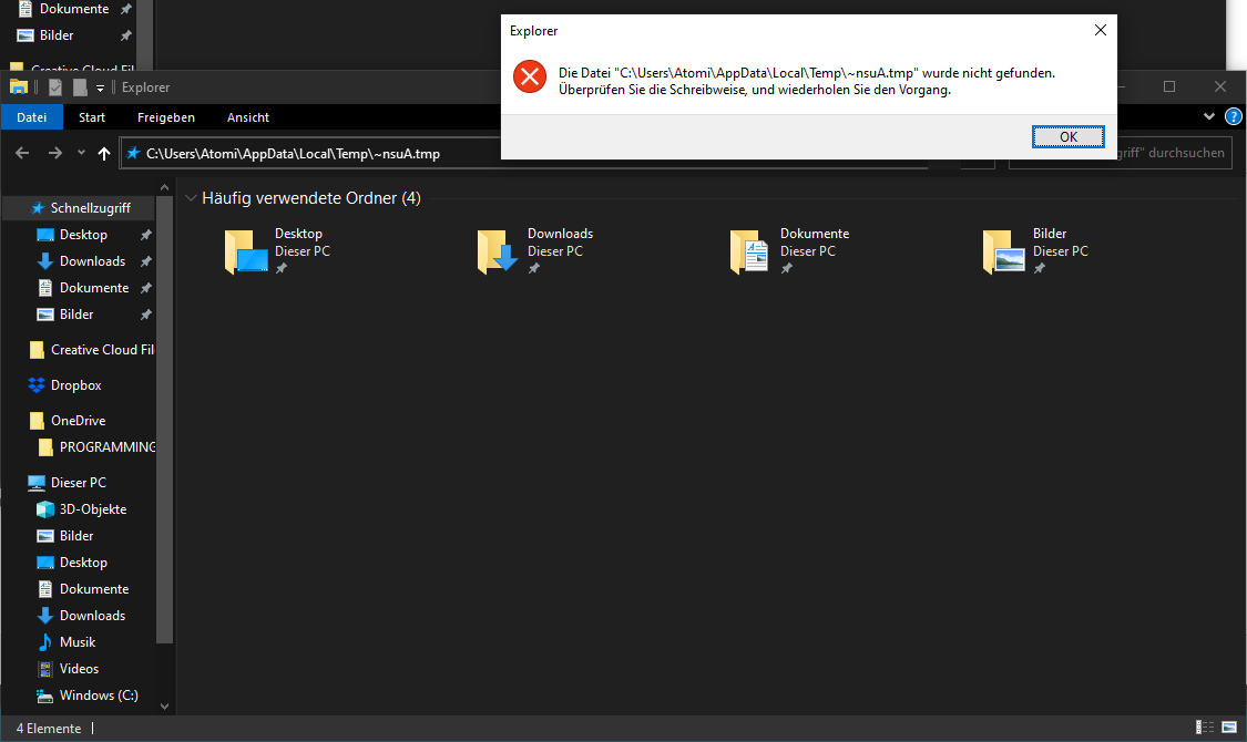

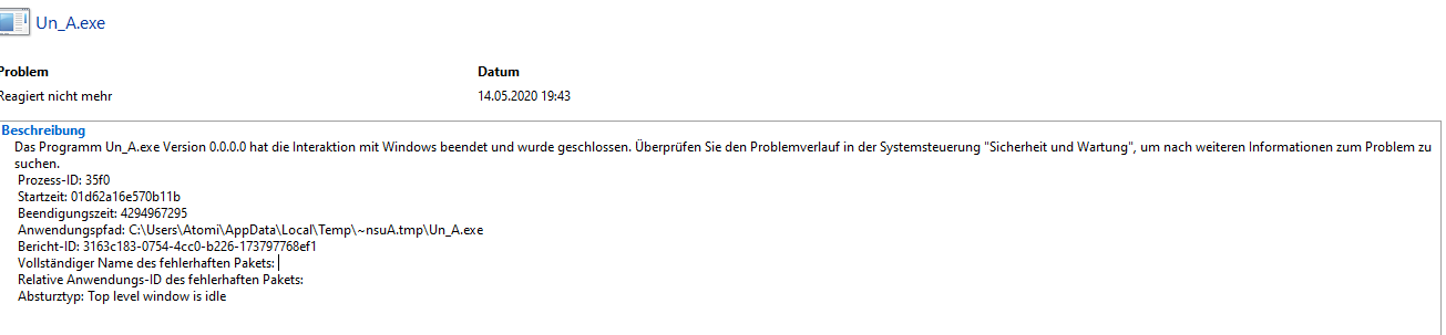

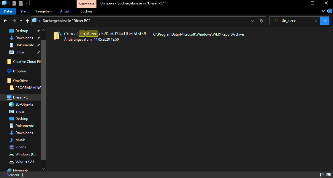

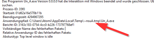

Wenn ich den Pfad eingebe, findet es nichts.
Die liegt in Deinem Benutzerprofil.
Diese Datei bei -> https://www.virustotal.com/gui/home hochladen.
Im Dateiexplorer nur eingeben: C:\users\Atomi\Appdata\local\temp\
Danach durchscrollen/klicken und schauen ob noch vorhanden.
Ich habe gerade ein bisschen rum probiert und habe die Datei komischerweise nicht gefunden.
Vielleicht hast Du Glueck gehabt und es war doch nur ein Uninstaller der waehrend irgendeines Updates irgendeiner Software bei Dir haengen geblieben ist und damit das WindowsUpdate auch beeinflusst hast.

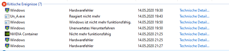

Das kann sogar sehr gut sein, weil vor dem Windows-Update und dem Neustart hab ich eine Deinstallation noch abgebrochen von OpenVPN
Ahja.
Dann hattest Du eventuell kein Netzwerk mehr, weil der "Stromsparmodus" ein noch laufendes VPN gekillt hat?
Oder war da schon der Versuch des Uninstall dessen am rennen wo Du die Kiste verlassen hast?
Also ich erkläre es mal so. Ich wollte OpenVPN deinstallieren, weil ich es schon länger nicht gebraucht habe. Da hat es aber ewig gedauert, um den Deinstallationsvorgang abzuschließen, weshalb ich beschloss, die Deinstallation mit Taskmanager abzubrechen und binnen der nächsten 2-5 Minuten, wollte ich das Windows-Update machen.
Also ist das WindowsUpdate abgeraucht, weil immer noch ein Uninstaller aktiv war.
Kann ja mal passieren. :D

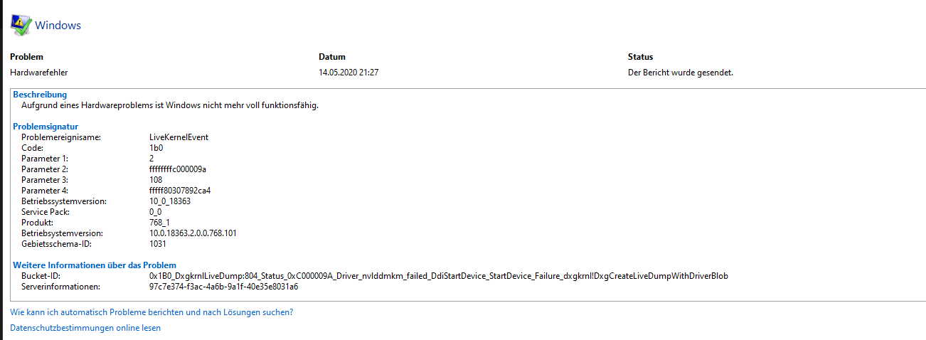

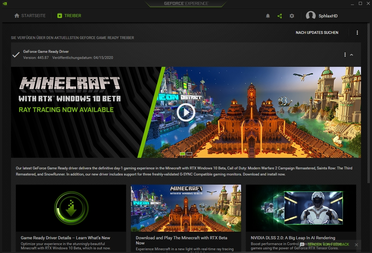

Bei der Installation des GeForce Experience Treibers kam jetzt immer folgendes:
Also es kam erst die Meldung: "Treiber erfolgreich installiert", allerdings steht immer noch oben "Express Installation" usw, obwohl ich es ja eigentlich schon installiert habe:
Machst Du da eine UeberPruegelInstallation?
Deinstalliere mal alles von Nvidia, Neustart und dann nochmal. Das ganze ohne Internetverbindung.

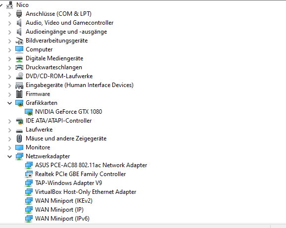

Also defekt scheint die GPU nicht zu sein, wenn der Geraetemanager die noch anzeigt. :D
Achja.
Ich vergass ein "noch" zwischen "GPU" und "nicht". ;)
Nun leg los und bring die Treiberei in Ordnung.
:D Alles gut, beim Geräte-Manager ist sie wieder richtig:

Nachdem ich den NVDIA Treiber von der Seite https://www.nvidia.de/Download/index.aspx?lang=de

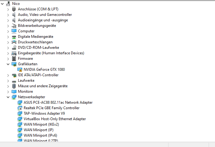

mit NVIDIA GeForce GTX 1080 und Win10 64-Bit installiert habe, kam wieder beim Geräte-Manager
Und auch wieder:
Nach einem erneuten Restart des PCs sieht es wieder so hier aus:
Könnte das evtl. an einem Softwarefehler von GeForce Expierience liegen?

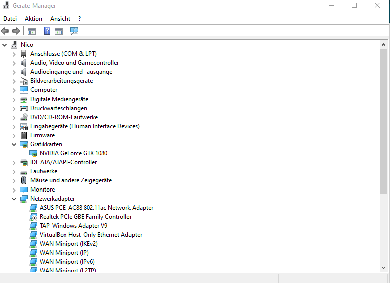

Ah jetzt hat es auch wieder funktioniert. Nach dem erneuten Restart, ist kein Ausrufezeichen mehr beim Geräte-Manager und bei GeForce Expierience sind keine weiteren Updates verfügbar, d.h. das Update wurde höchstwahrscheinlich installiert.
Na siehste mal.
Solltest doch eigentlich wissen, dass solch Krams haeufig erst nach 3 Restarts richtig rennt.
