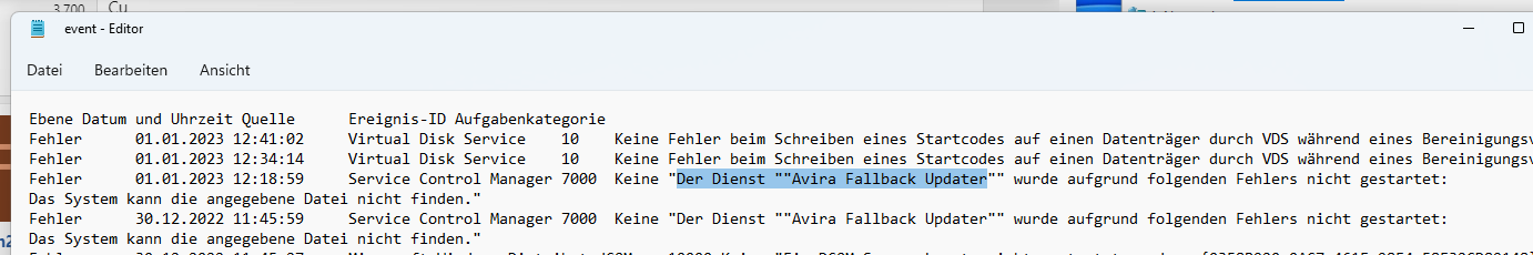

Dann würde ich nochmal neu installieren, und Avira weglassen. Denn das bereitet ja einige Fehler.

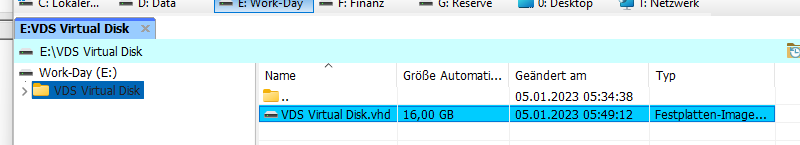

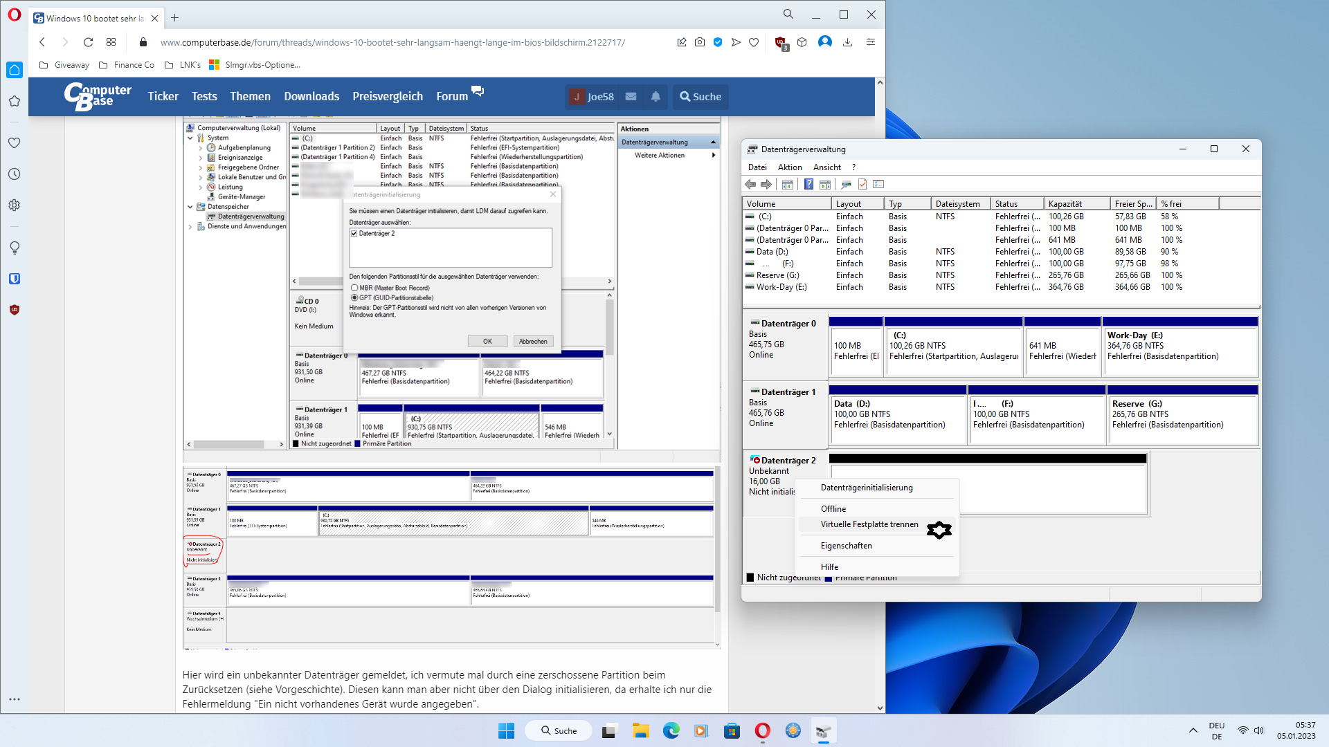

Und was für ein Tool nutzt da Virtual Disk Service? Oder was hast du da eingerichtet.
Habs gefunden.
Du hast wahrscheinlich mal in der DTV ein virtuelles Laufwerk erstellt. Oder das kommt von Avira, das hatte ich noch nie installiert.
Um den unbekannten DT2 zu entfernen, klickst du in der DTV bei DT2 mit rechter Maustaste an, siehe Stern, und entfernst die virtuelle Festplatte.
Nach entfernen der virtuellen Festplatte, müsstest du in einem deiner Laufwerke noch eine Name unbekannt.vhd Datei finden, die auch löschen.
