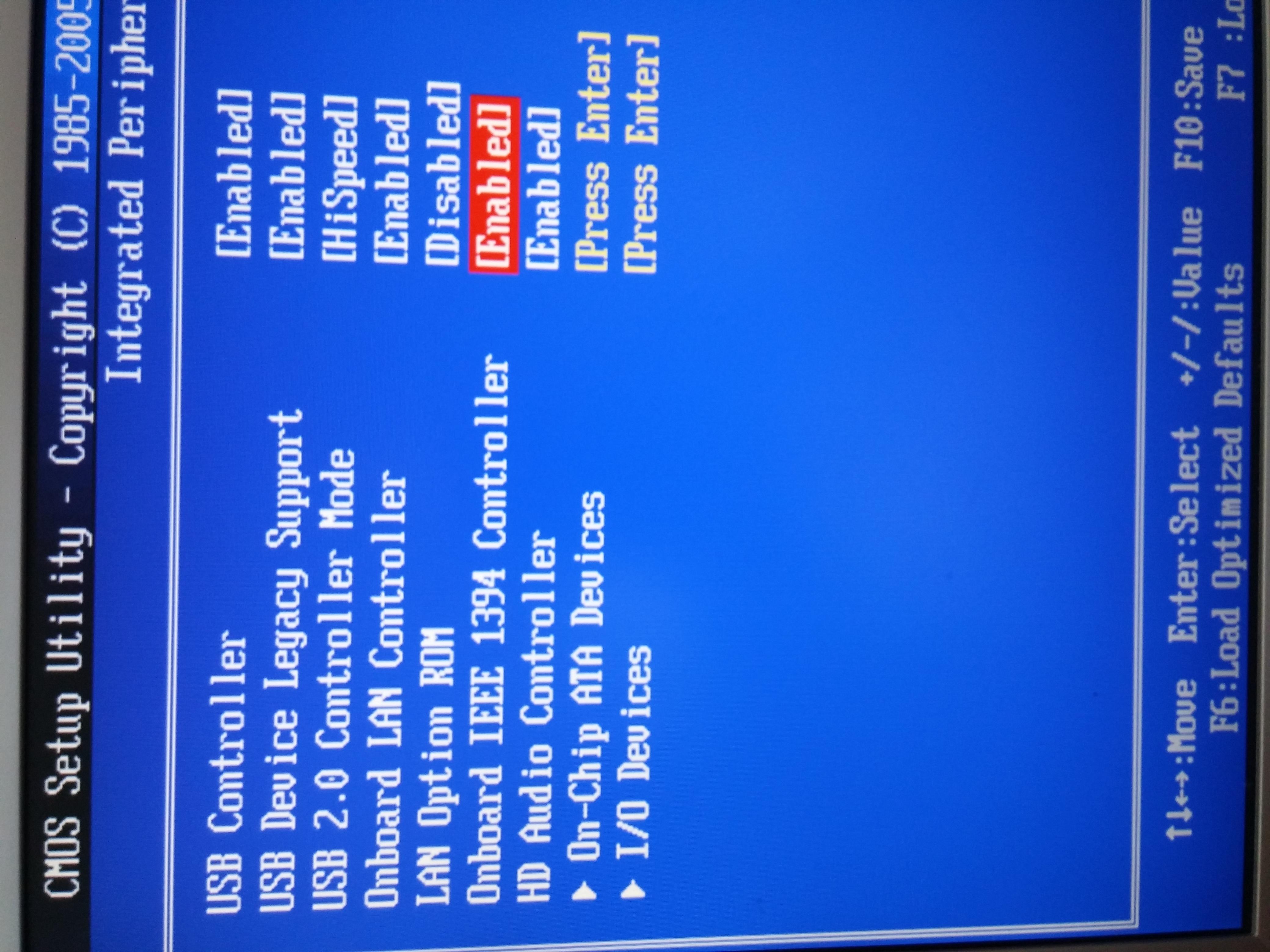

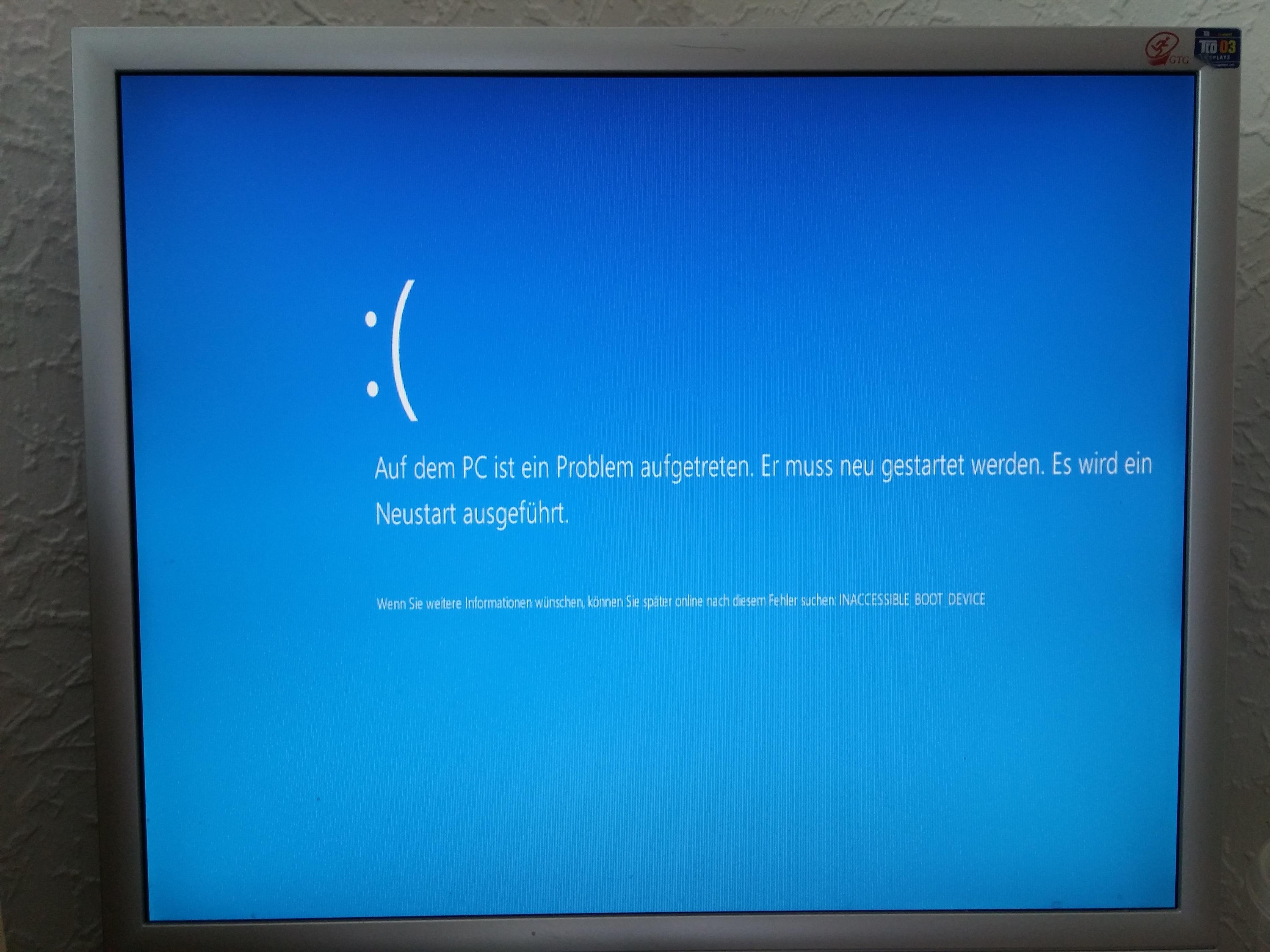

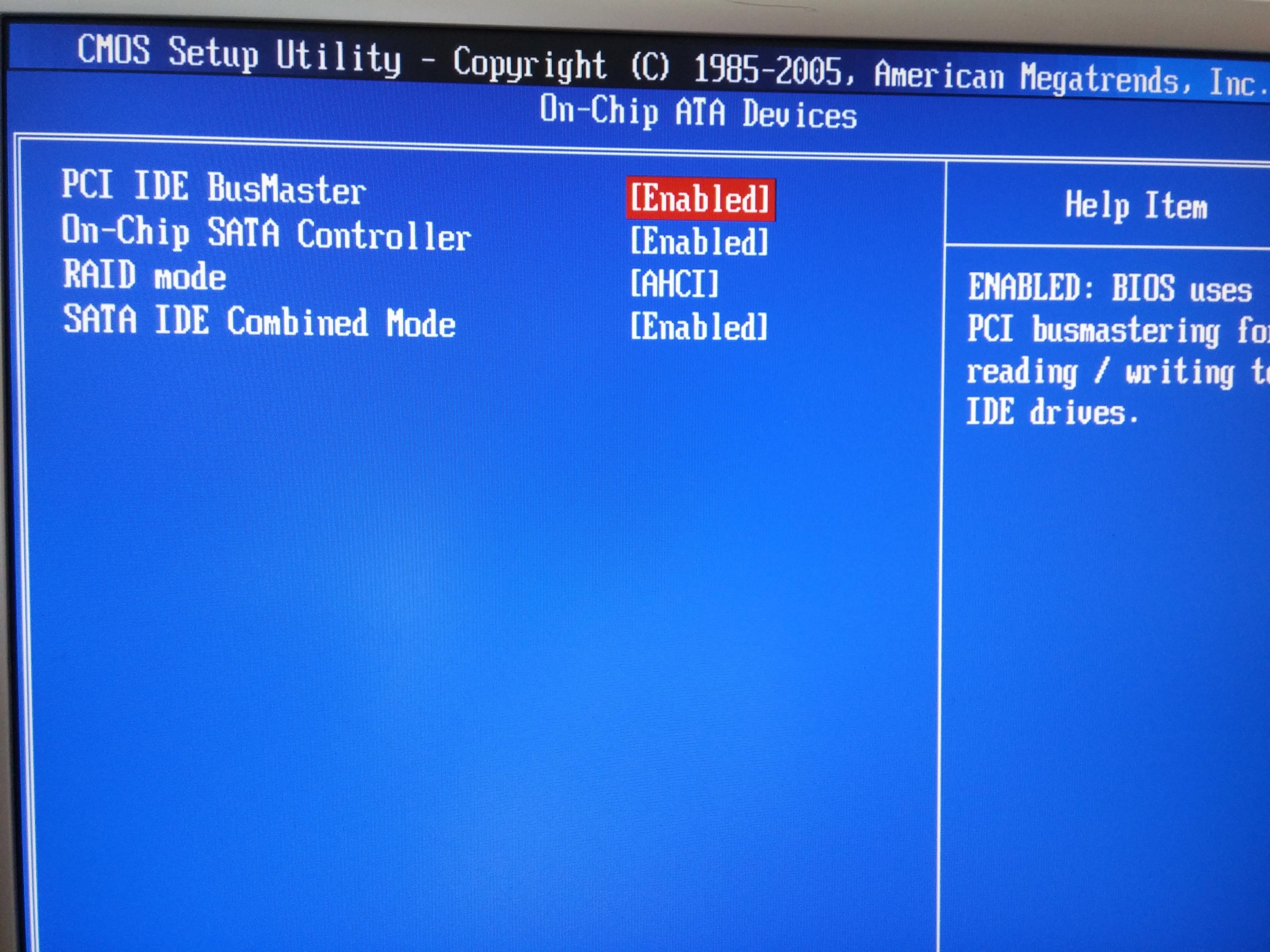

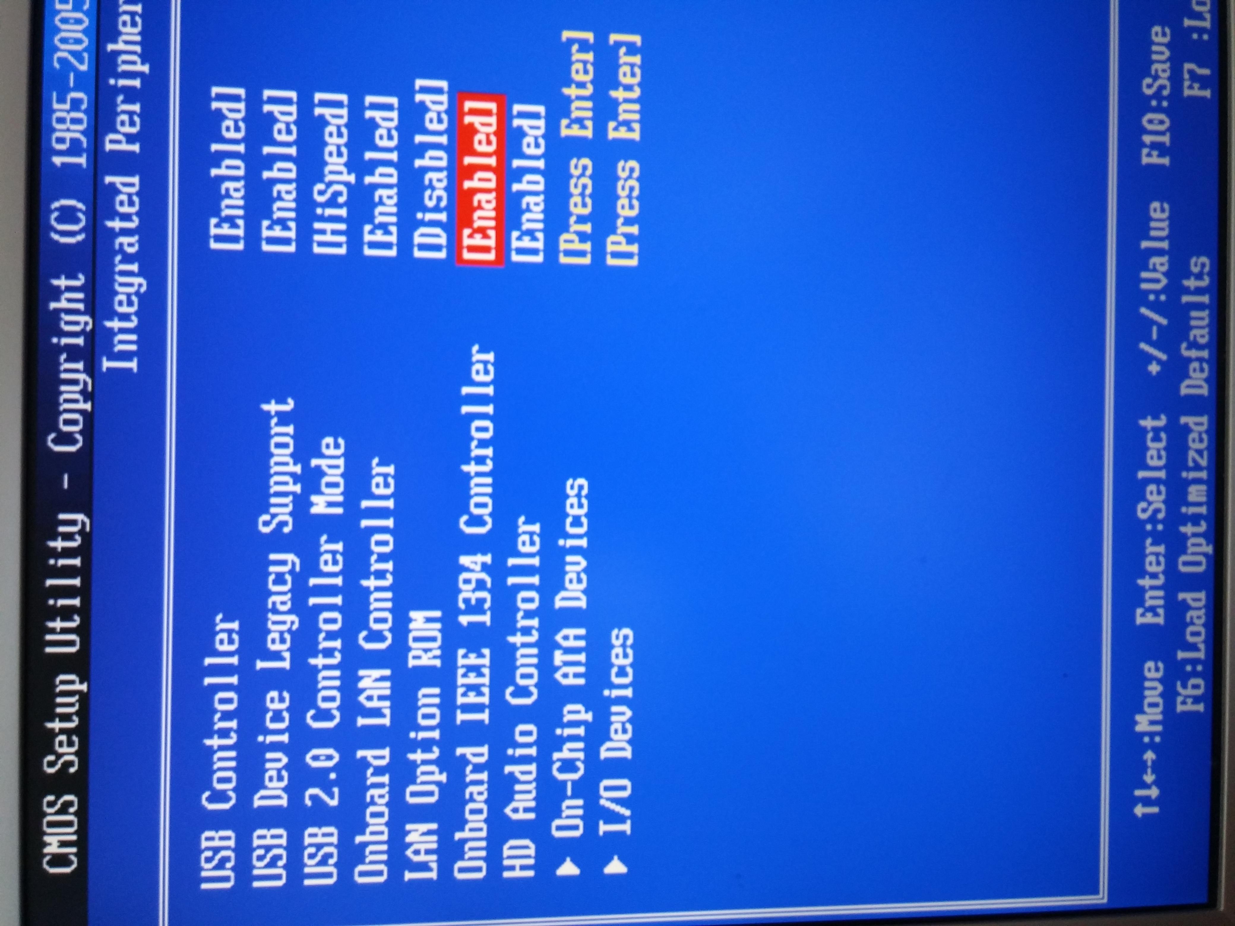

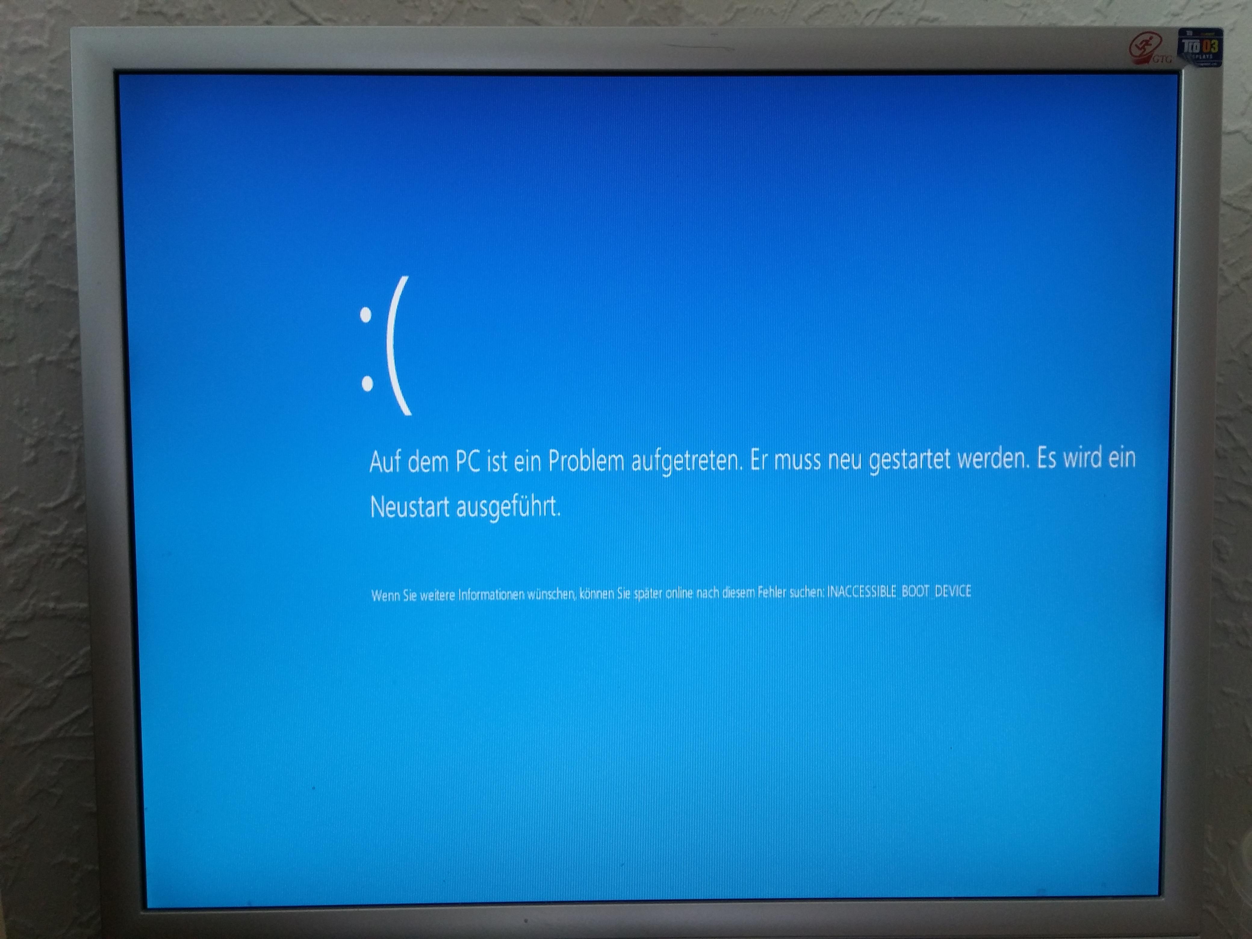

Moin Moin,
habe noch mal den AHCI Mouds im Bios eingestellt. Leider Bootet der PC so nicht mehr. Anbei mal ein paar Bilder der Einstellungen inkl. der Fehlermeldung. Hab wieder auch IDE umgestellt so geht alles.
Du musst den AHCI-Treiber vorher in der Registry aktivieren.
@ nowak187:
Sorry, hatte ganz vergessen, dass unter Windows 10 tatsächlich erst über einen Eingriff in die Registry ermöglicht wird, AHCI im nachhinein zu aktivieren.
Da hat Darlis also vollkommen recht. Hier ist eine dementsprechende Anleitung.
Gruß St. Clair
