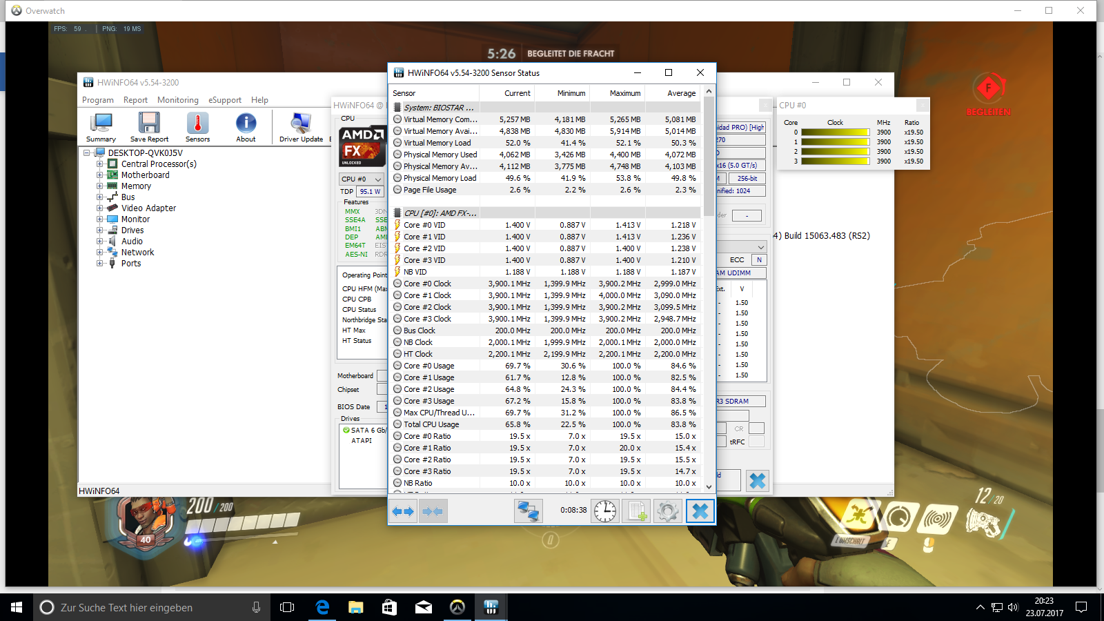

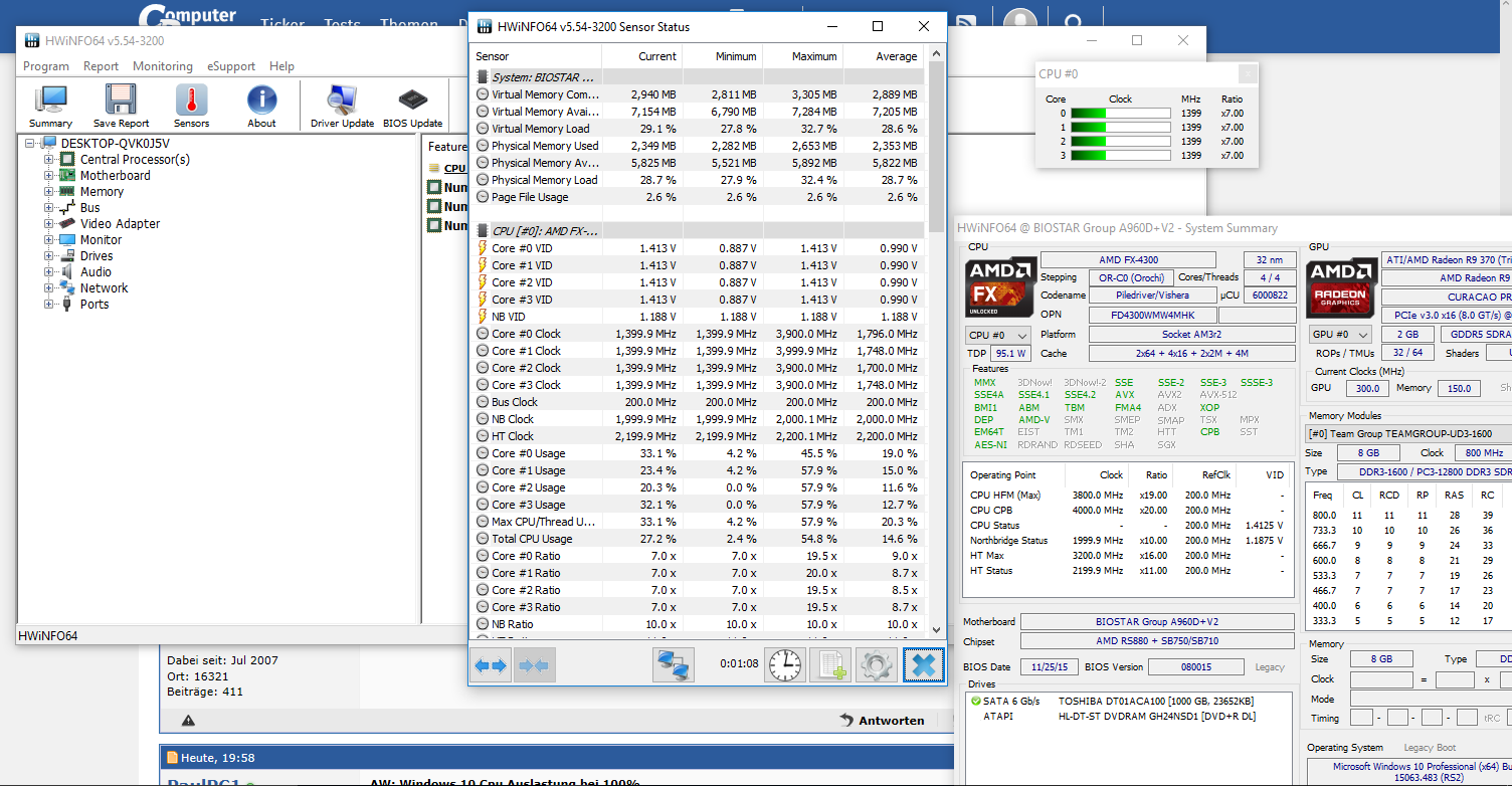

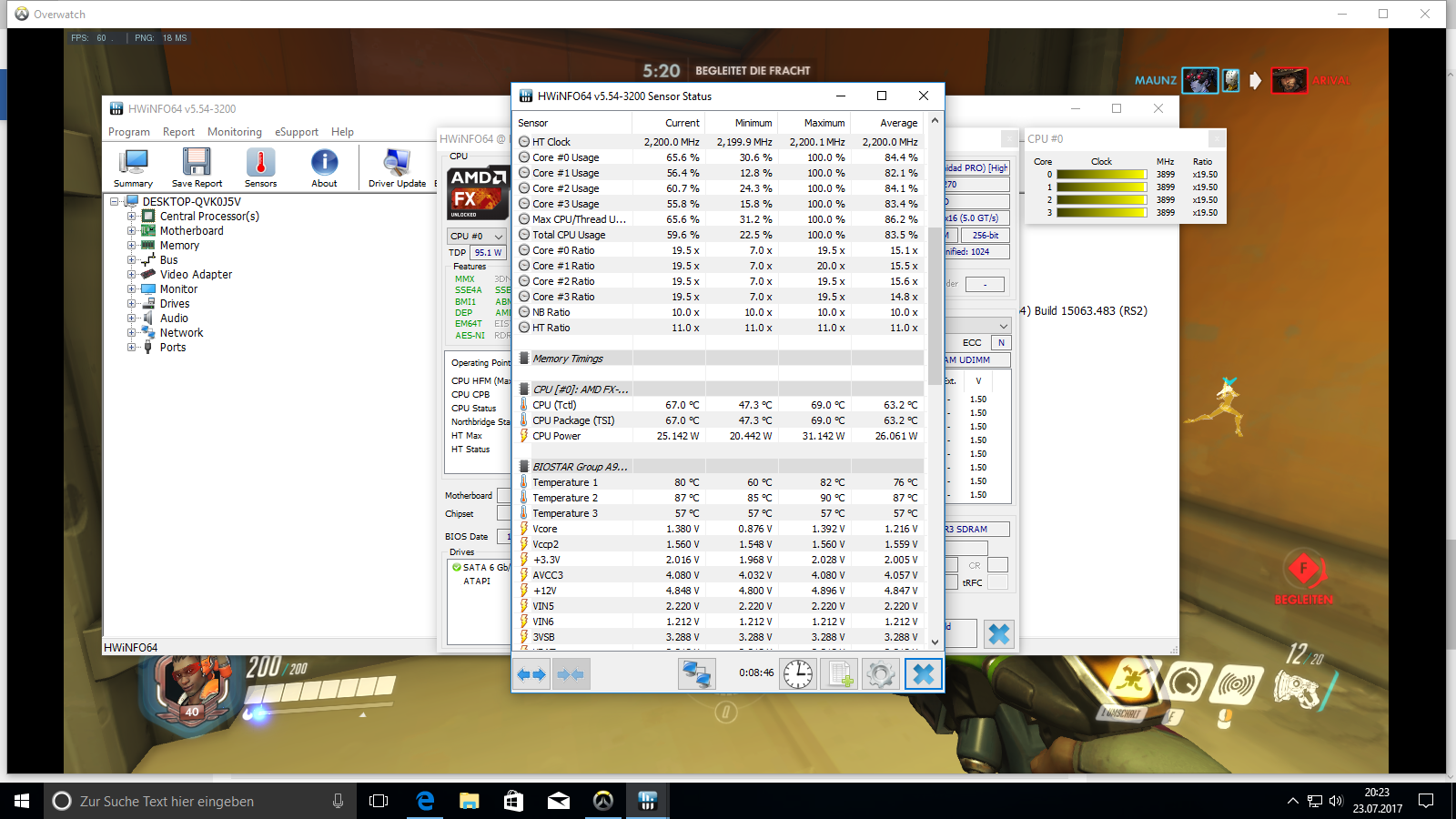

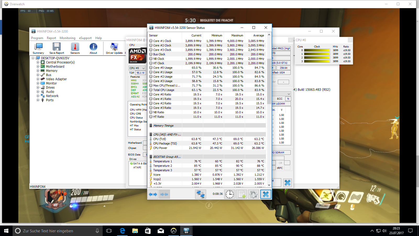

Auf dem Screenshot fehlen die Temperaturen. Ist HWInfo während des Spiels gelaufen und direkt beim Ruckeln hast du umgeschalten?
Nein, ich habe mir das Programm auch grade erst runtergeladen und weiss nicht wie es funktioniert, kannst du mir helfen?

Auf deinen Screenshots hast du eine Übersicht mit den 4 CPU Kernen mit Multiplikator und Takt (unter Last 3900 Mhz und x19,5). Schau mal was passiert, wenn die CPU über 70 Grad geht...
Bei CPU(Tctl) Maximum siehst du, dass deine ein Maximum von 69 Grad erreicht hat. Nur etwas mehr und er ist am Limit. Wenn du länger spielst wird diese Grenze wohl überschritten.

Es liegt denifiniv am CPU, Ich habe beobachtet das er bei 68 grad gedrosselt wird und dann Auf unter 50 grad kühl wird.
