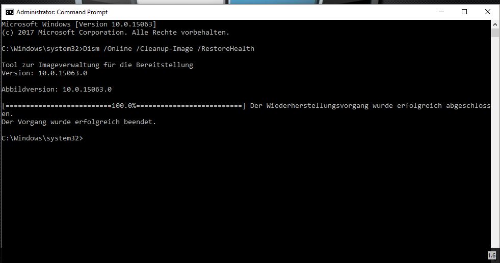

DISM /Online /Cleanup-Image /RestoreHealth /source:wim:H:\sources\install.wim:1 /limitaccess
mit dem befehl, der iso eingebunden bei H auf dem rechner funktioniert der befehl auch nicht. abbruch bei 100% kann quelldatei nicht finden oO
Bei mir das selbe hab mir schon die iso Version 1703 Build 15063.138 heruntergeladen trotzdem bricht Dism restore mit kann quelldatei nicht finden ab. Das ging vor dem update problemlos. Microschrott wieder.
Finds schon interessant: nach dem Creators Update den Windows.old Ordner entfernt und siehe da, satte 12Gb mehr freier Speicher als vor dem Update. Wie das? Anyway, den Windows.old Ordner habe ich entfernt, weil ich nach ein paar Tagen Creators Update bereits feststellen konnte, dass das Update bei mir tadellos lief. Null Probleme. Soweit, so gut.
Habs gefunden DIsm online reparatur funzt wieder.
Die haben ein paar testdateien beim creators update vergessen deshalb der fehler.
Hier das tutorial für den fix. Funzt
https://www.drwindows.de/windows-10-desktop/101340-dism-fehler-0x800f081f-beheben-2.html#post1392379 Dism.JPG
