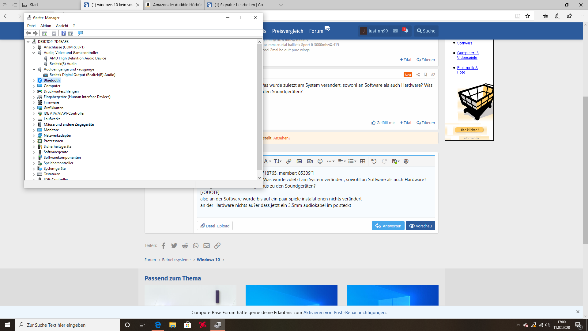

geräte Manager siehe bild

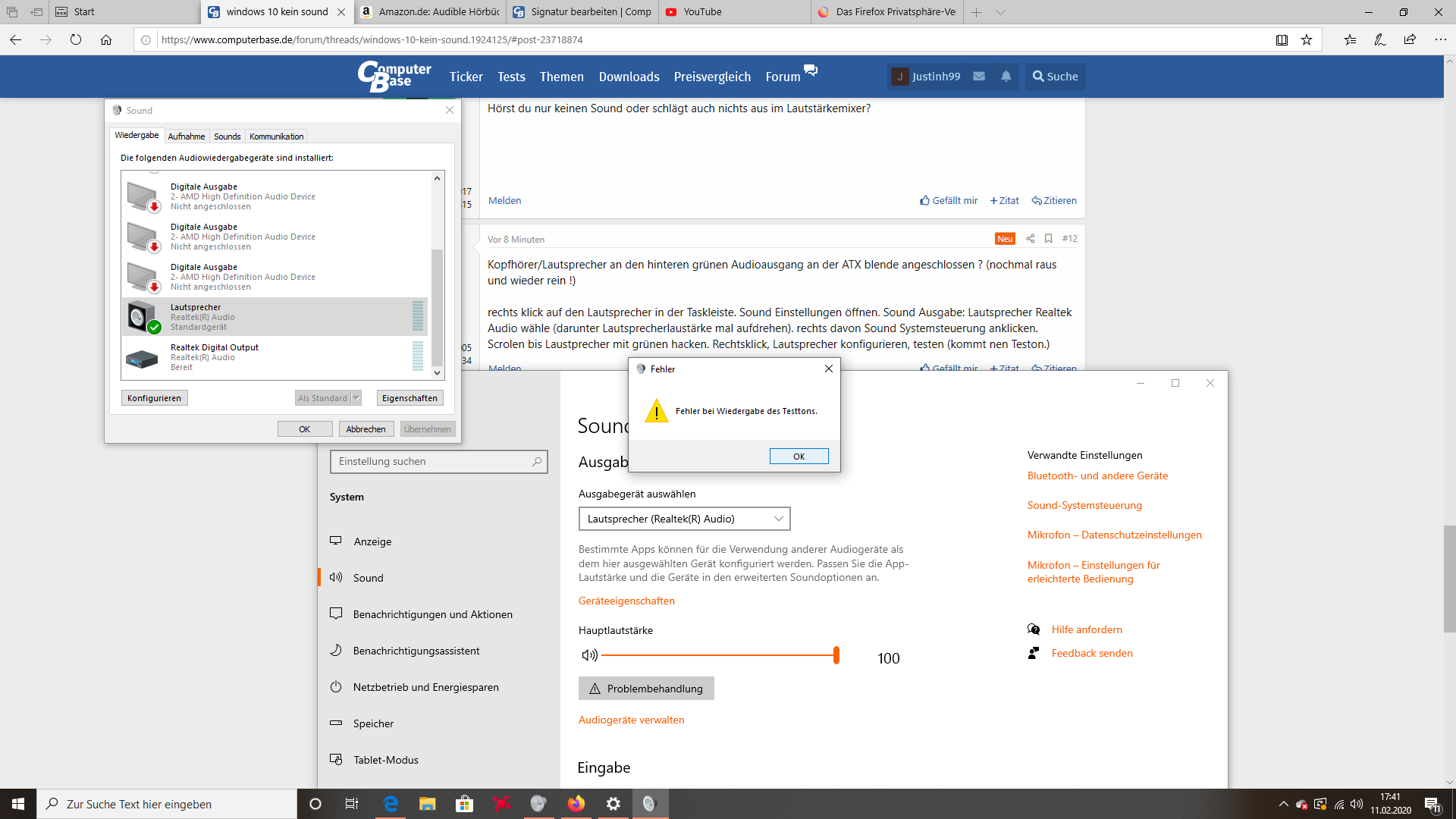

rechts klick auf den Lautsprecher in der Taskleiste. Sound Einstellungen öffnen. Sound Ausgabe: Lautsprecher Realtek Audio wähle (darunter Lautsprecherlaustärke mal aufdrehen). rechts davon Sound Systemsteuerung anklicken. Scrolen bis Laustprecher mit grünen hacken. Rechtsklick, testen (kommt nen Teston.) , sollte sich auch rechts dann beim Ton der grüne Balken nach oben bewegen !

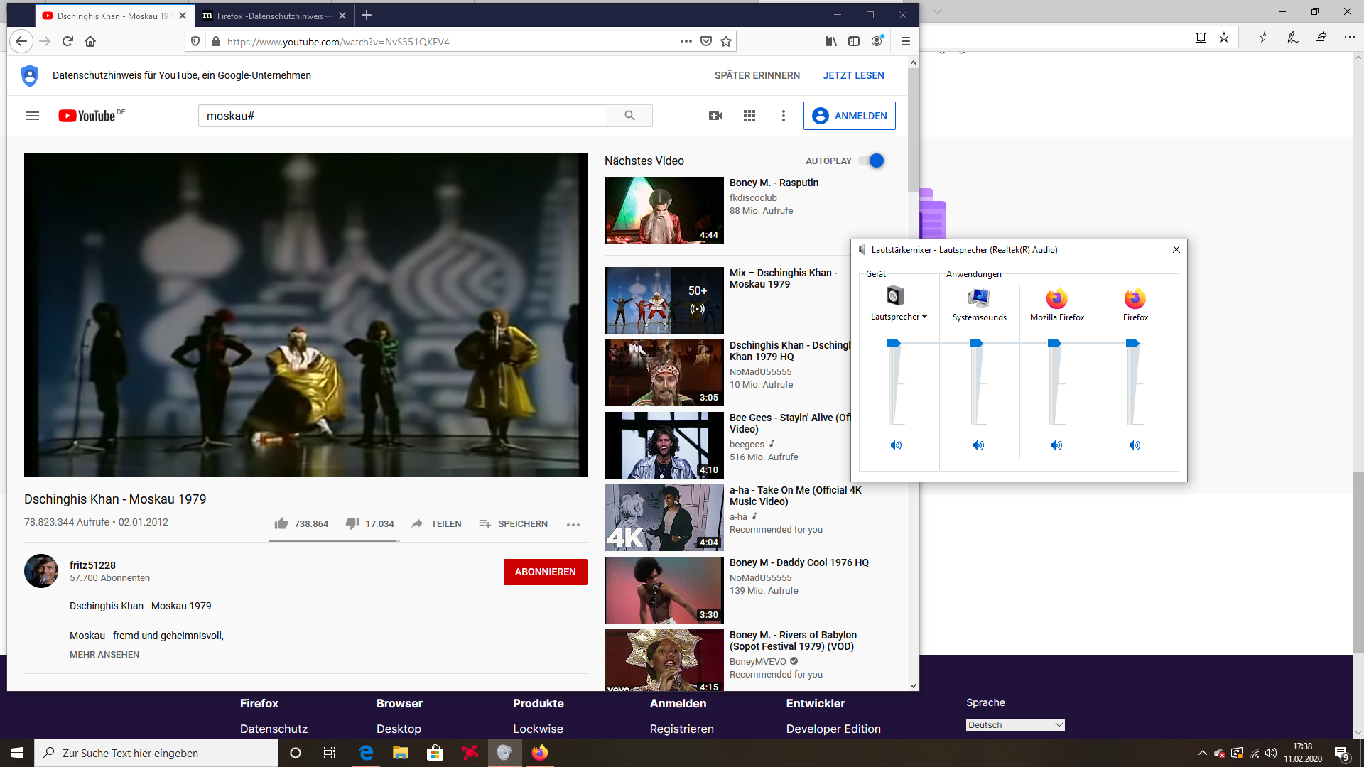

im lautstärkemixer ist nicht (siehe bild )djducky schrieb:Hörst du nur keinen Sound oder schlägt auch nichts aus im Lautstärkemixer?

ich konnte den testton nicht abspielen
