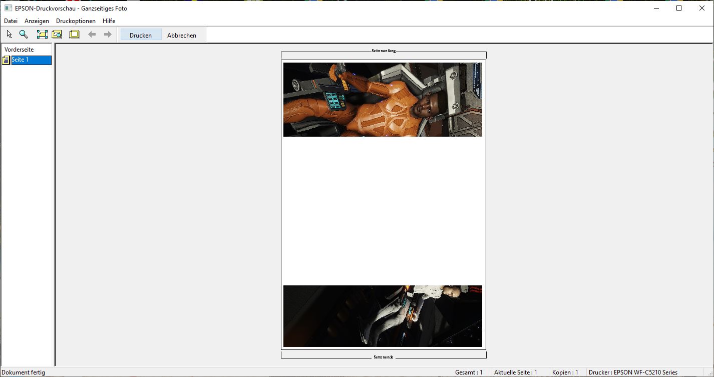

also bei mir Hilft das Update nach wie vor nicht.
Entferne ich das Update, dann ist die Vorschau und die Ausdrucke okay.
Sobald ich das Update KB5000802 wieder installiere und auch KB5001567 tritt immer noch der Effekt auf, dass die Ausdrucke unterbrochen sind.
Drucker ist ein Epson WF-C5210.
Habe schon Treiber deinstalliert, dann PC neu gestartet und sauber wieder installiert.
Siehe Screenshot von der Druckvorschau des Treibers.
Das gleiche Druckbild bei meinen HP Laser Drucker mit dem KB5001567, beide update KB5000802 + KB5001567 entfernt, Drucken wieder möglich.
