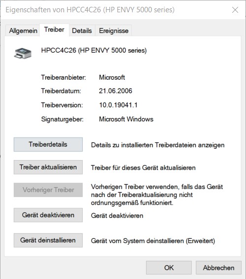

Schildkröte09 schrieb:
Sollte man? Und wenn es seit 2013 keinen Treiber zu aktualisieren gibt, schmeißt man sein Gerät auf den Müll, oder was?
Für meinen Brother gab es 2013 den letzten Treiber. Und der Drucker funktioniert und läuft und läuft.
Diese Geräte werden mit Standard Treiber versorgt und laufen eh immer.
Selbst HP ist doch schon soweit, dass man gar keine HP Treiber mehr braucht oder die automatisch installiert werden.
Das Datum 2006 ist bei den MS Treibern nur ein Platzhalter.
Reaktionen: Tanzmusikus und Schildkröte09

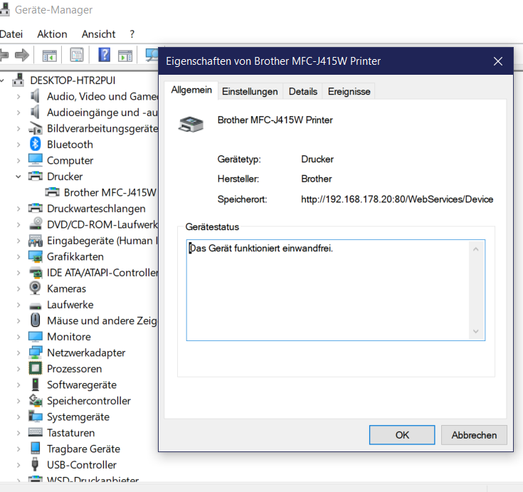

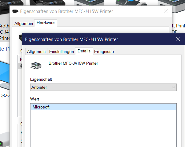

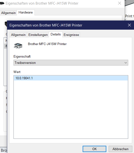

Mein Drucker läuft nicht mit Standard Microsoft Treibern, sondern mit dem Treiber von 2013 von Brother!
Du hast Recht @Terrier, auch mein Brother scheint mit Standardtreiber von Microsoft zu laufen! Was sich nur nicht komplett nachvollziehen läßt, weil der Treiber Reiter in den Eigenschaften des Druckers fehlt.
Wie geschrieben, den Treiberreiter gibt es bei meinem Brother nicht!
