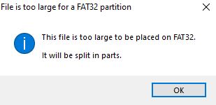

ksjdgzagt schrieb:

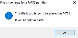

a) rufus teilt den stick in zwei partitionen/laufwerken.
b) am ende des vorgangs kommt ein hinweis
(siehe screenshots)
hat jemand erfahrungen damit ?
ist so alles ok ?
Das Rufus 2 Partitionen erstellt liegt daran das bei einer normalen ISO die Install.wim die Obergrenze von 4GB überschreitet und diese somit nicht Fat32 kompatibel ist. Rufus erstellt dann eine Boot Partition mit Fat32 und eigenen Bootloader. Dieser Bootloader ist aber nicht Signiert und daher muss Secure Boot deaktiviert werden.

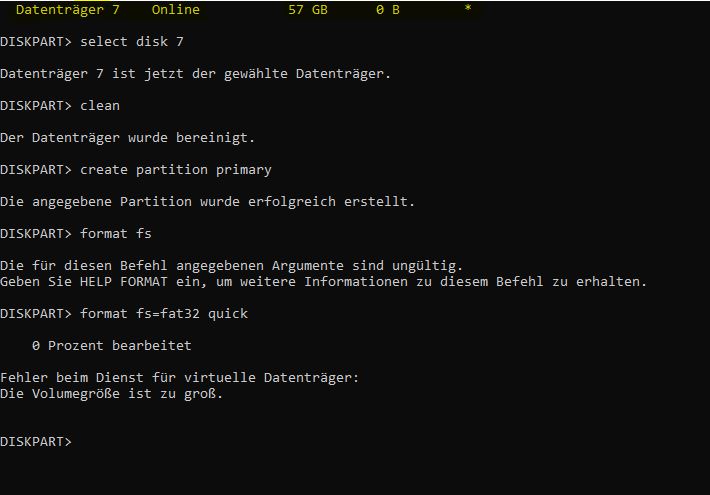

  • ISO mit 7 Zip entpacken
  • Powershell oder CMD als Administrator ausführen
  • Diskpart eintippen
  • List Disk eintippen um zu gucken welche Datenträgernummer dein USB Stick hat
  • select disk X (X = Datenträgernummer)
  • clean
  • create partition primary
  • select partition 1
  • format fs=fat32 quick
  • active
  • assign
  • Danach das entpackte ISO auf den Stick kopieren
  • Windows installieren
Reaktionen: ksjdgzagt

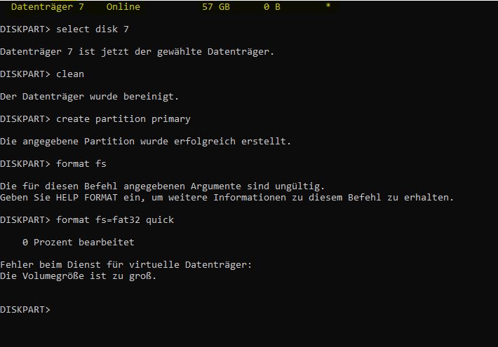

geht nicht weiter...
"die volumengröße ist zu groß" ?
einfach weiter machen:)
gib mal 'list disk' ein

@ksjdgzagt dann mach format fs=ntfs quick
aber kA ob es dann damit funktioniert. Alternativ einen kleinen USB Stick (8-16GB) verwenden.
ging nicht weiter...
super anleitung, danke dir !
" Falls das Formatieren auf FAT32 bei dir nicht klappt, weil dein Stick zu groß ist, kannst du entweder “format fs=exfat quick” eingeben, um die Partition im exFAT Dateisystem zu erstellen. Oder, falls du unbedingt FAT32 brauchst, habe ich hier einen Artikel für dich, wie man Externe Medien größer als 32GB auf FAT32 formatiert. "

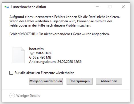

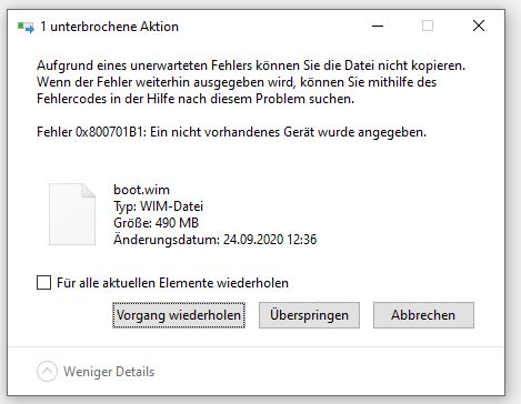

beim ziehen der entpackten iso dateien kam folgende meldung.
alles ok ?
oder ist das ein fehler ?
@ -->fReAkShOw<--: ich habe das mit dem stick nun hinbekommen. musste statt mit fat32 mit exfat formatieren, weil der usb-stick 64 gb gross ist. bei ntfs formatierung wurde das übertragen der dateien unterbrochen. mit exfat hat aber die übertragung geklappt.
meine frage an dich als experte:
hast du os/systeme mit dieser art der usb-stick-erstellung aufgesetzt und es gab später keinerlei probleme ?
Bootet dein exFat Stick denn Überhaupt und funktioniert die Windows Installation im Uefi Modus.
Ansonsten habe jetzt nicht alles gelesen.
Abgehen vom dubiosen Lizengo Händler, der Version die ja wohl eigentlich nicht für normal gedacht User ist.
Rufus macht da nun mal die 2 Partitionen auf einen Installation-Stick.
Einmal für das Booten in Fat32 und der Rest in NTFS.
Kann Rufus halt nicht anders und sollte bei Rufus Experten auch bekannt sein.

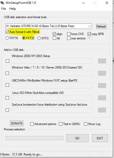

einfachste lösung: dvd brennen und gut ist :-)

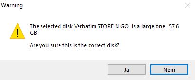

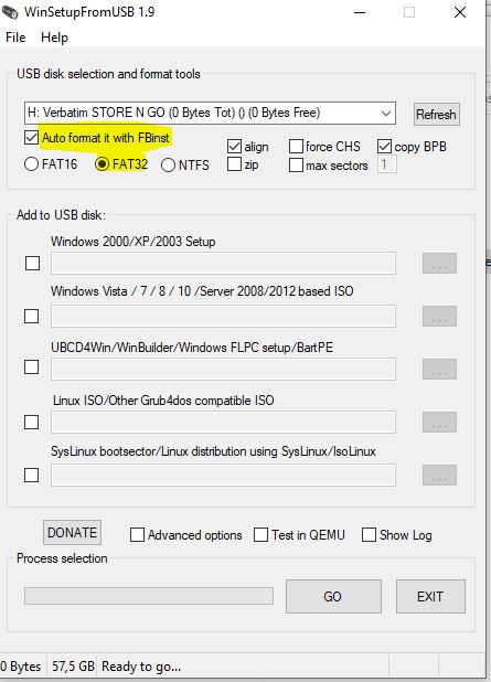

zweite lösung fand ich im empfohlenen artikel von "terrier":
man nutzt statt rufus -> win setup from usb
diese erstellt trotz formatierung in fat32 nur eine partition auf dem stick.
hier vorgehensweise und screenshots:

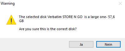

diskpart (admin) / list disk / select disk .../ clean/create partition primary/
win setup from usb starten
häckchen bei "auto format it with fbinst

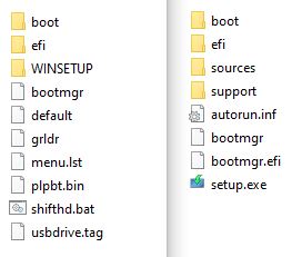

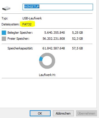

im letzten bild sieht man links die dateien auf dem stick erstellt durch win setup from usb
= 5,24 gb
rechts die normalen image dateien
= 4,83 gb
