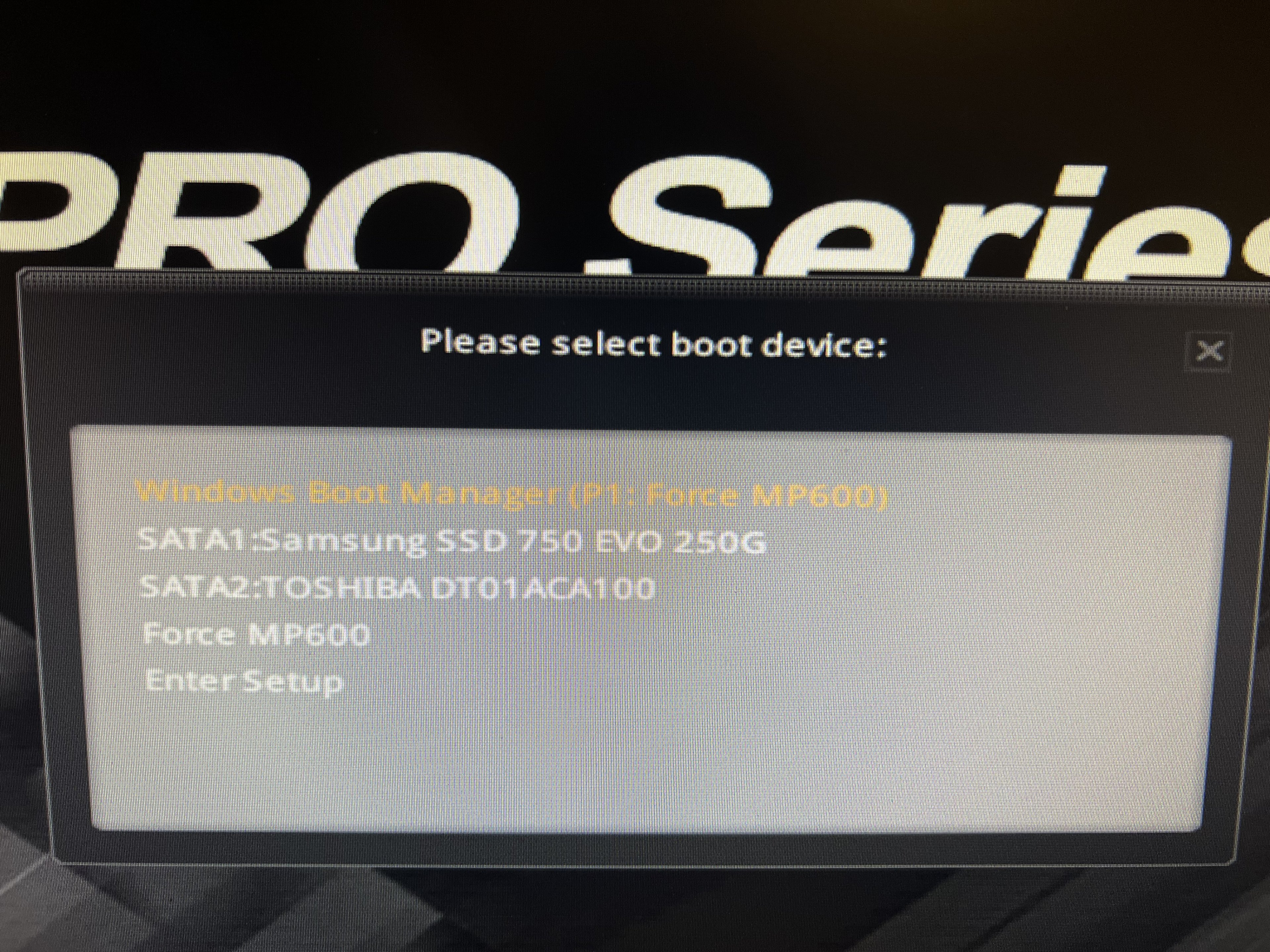

Hallo, ich habe mir heute eine neue SSD eingebaut und das Betriebssystem auf diese geschoben. Beim nächsten Start habe ich diese Festplatte dann im Boot-Menü ausgewählt und gestartet.

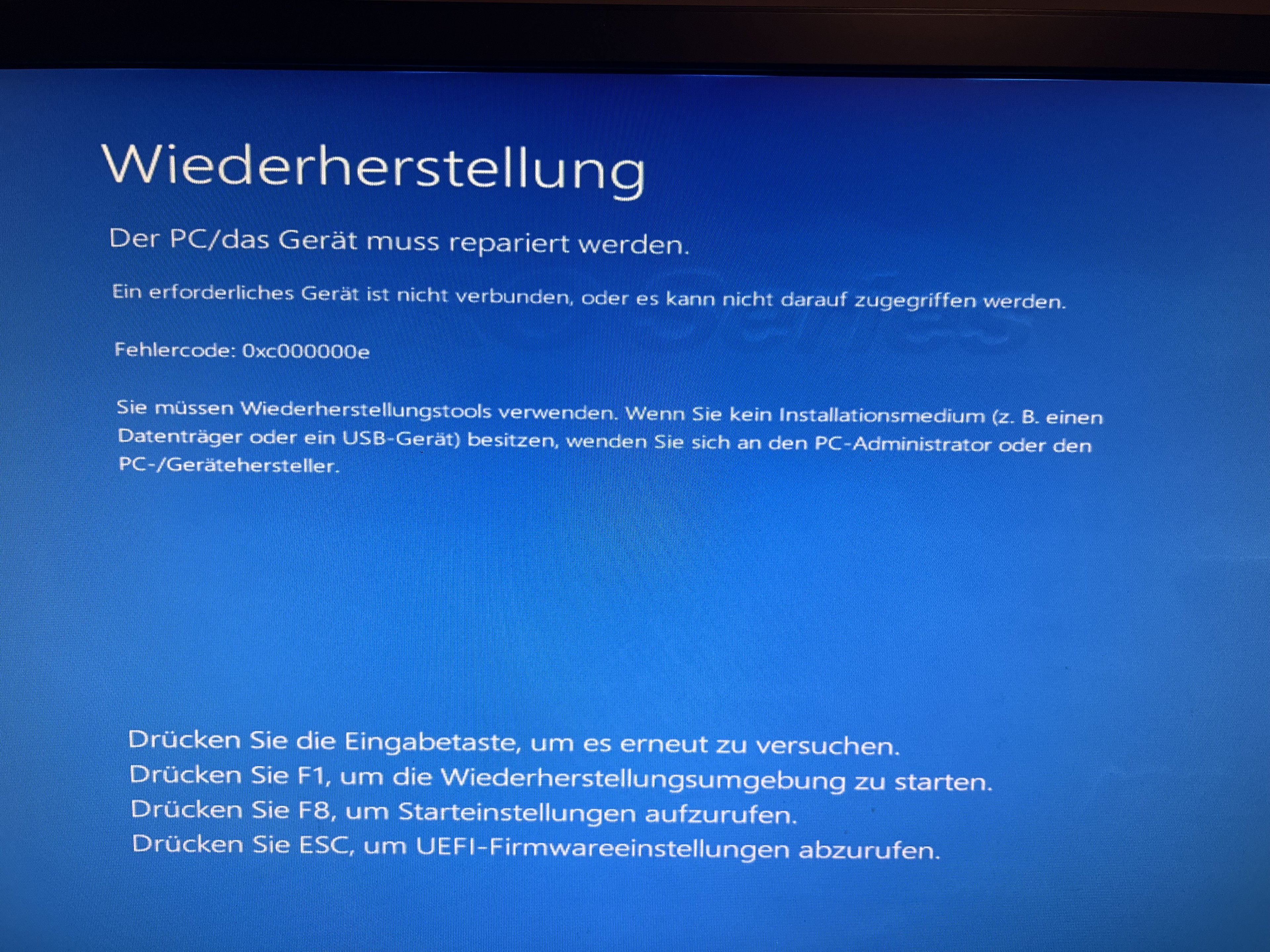

Alles lief einwandfrei. Dann hatte ich das Problem, dass der PC nicht mehr runtergefahren ist und ich habe mal einen Neustart versucht. Dabei ist der PC dann runtergefahren, aber er startet nicht mehr. Ob ich über den Umweg mit dem Boot Menü gehe oder nicht, ich bekomme immer das gleiche Resultat:
Drücken der Eingabetaste: nichts passiert
Drücken von F1: Neustart, ich lande an der gleichen Stelle
Drücken von F8: nichts passiert
Drücken von ESC: PC stürzt ab / geht aus
Ich bin da gerade echt ratlos, was ich machen soll...
Steht doch da, es wird ein Installationsmedium (Windows 10 USB-Stick) gebraucht für die Startreparatur.

Vermutl. kann der Bootkonfigurationsdatensatz (BCD) nicht gefunden/geladen werden.
Sowas habe ich aber nicht... mein einziges Windows ist auf dieser neuen SSD
Einen USB-Stick, um Windows zu installieren oder halt auch für Reparaturen, erstellt man sich mit dem Microsoft Media Tool
https://www.microsoft.com/de-de/software-download/windows10
Einen Windows 7 bis 10 PC, Laptop braucht man und einen USB-Stick mit min. 8 GB
Bei Tool jetzt herunterladen klicken, direkt ausführen oder die Anwendung im Download Ordner mit Rechtsklick als Admin ausführen.

Das hier habe ich gemacht. Es hat zwar erst mit dem zweiten USB-Stick funktioniert, aber immerhin. Vielen Dank!
