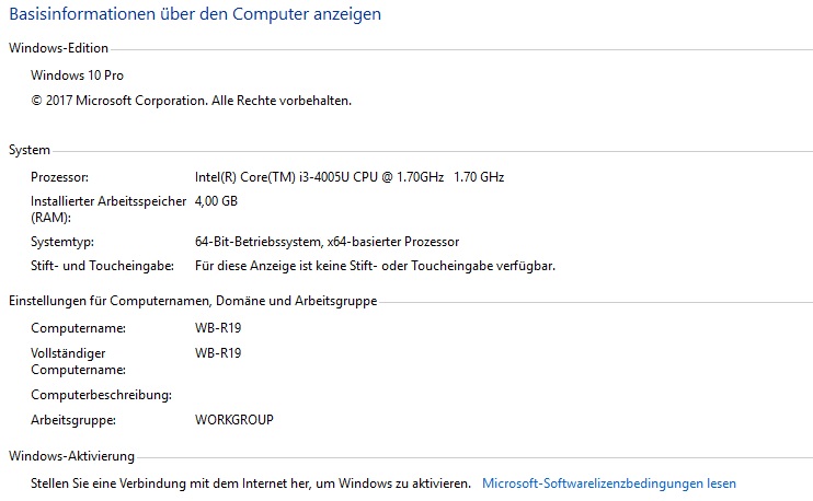

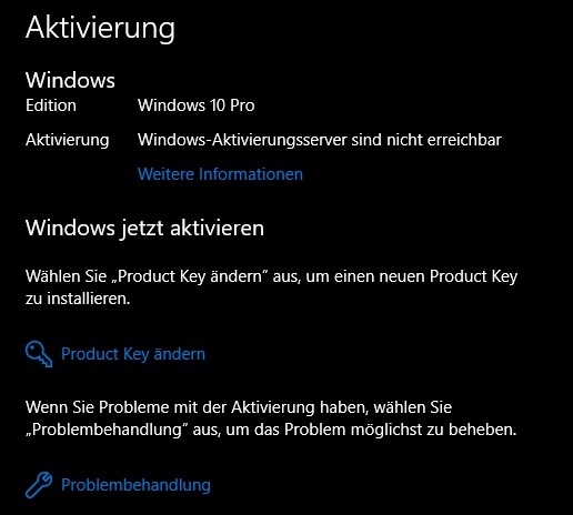

habe hier ein Notebook welches sich nicht aktivieren lässt. Ich habe Win 10 v1703 clean installiert.
Vorher war Windows 10 v1606 installiert und aktiviert. Der Produktkey ist im UEFI gespeichert. Jetzt
steht seit gestern das ich Windows noch aktivieren soll. Unter der Aktivierung heißt es das die
Aktivierungsserver nicht zu erreichen sind. Aber schon seit 1 Tag?

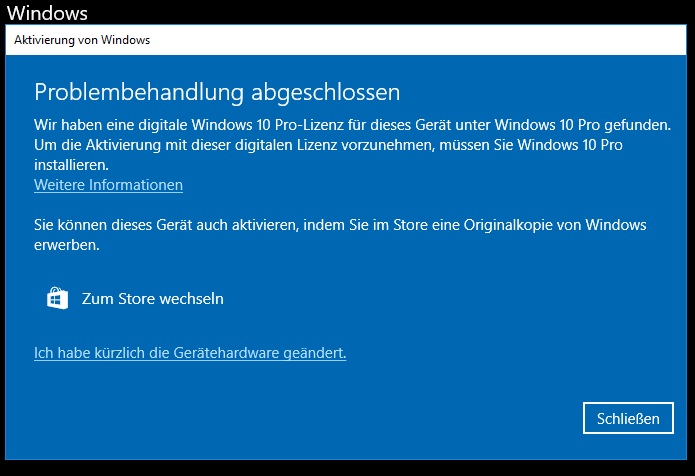

Wenn ich die Problem Behandlung zur Aktivierung starte heißt es, es wurde eine Windows 10 Pro Lizenz
gefunden. Bitte installieren Sie Windows 10 Pro. Aber Windows 10 Pro ist installiert! Versuche ich den
per Hand nochmal eingegebenen Key zu aktivieren bin ich wieder bei Punkt 1. Siehe Bilder.
Ach ja und unter der Aktivierung heißt es noch das ich eine Verbindung mit dem Internet herstellen soll.
Diese ist aber vorhanden. Alle Updates wurden gemacht und wie Ihr seht bin ich online mit dem NB!

OK. Aber ich möchte das Problem lösen. Warum sagt Windows ich soll eine Verbindung herstellen? Diese
ist ja vorhanden. Warum findet die Problembehandlung das dass Gerät schon aktiviert wurde? Aktiviert
wird es dann aber nicht? Warum sagt er ich soll Windows 10 Pro installieren welches aber installiert ist?
es war aber vorher auch win10 Pro drauf und nicht win10 Pro N?
Wie kann ich das Festellen? Und warum sagt Windows das die Pro Version schon aktiviert war? Und warum sagt die Aktivierung das ich mich mit dem Internet verbinden soll? Da ist doch wohl das Hauptproblem. Bitte nochmal auf die Bilder schauen.
Ach ja noch zur Info. Es sind insgesamt 12 Notebooks der gleichen Serie. Alle Notebooks wurden bisher
immer mit Ihrem Produktkey aktiviert. Sagt Windows ja auch selber. Siehe Bild.

So alles überprüft. Ist ein Windows 10Pro Key. Ich habe das NB jetzt per Telefon aktiviert. Aber warum
es die Probleme gibt weiß ich jetzt auch nicht. Egal mal sehen wie es beim nächsten NB ausschaut. Beim
vorherigen gab es auch keine Probleme. Aber so ist das eben.
Vielen Dank für Eure Bemühungen mir zu helfen!!
