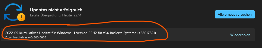

Nach der Installation von 22H2 kommen noch weitere Updates.
KB5017321 geht nicht, fängt an, bricht aber gleich wieder ab.
Das ist schlecht, wenn das so bleibt, weil nach Updates suchen kann man nicht mehr jetzt, solange das so dasteht.

Klar, klick unten auf Update Pause und dann kannst du neu suchen lassen.Tiara G. schrieb:Nach der Installation von 22H2 kommen noch weitere Updates.
Aber was spricht dagegen, dieses Uumulative Update einfach erstmal zu installieren?

Habt ihr auch Probleme nach dem Update auf 22H2 die KB5017321 zu installieren?

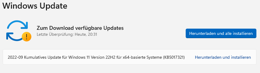

T
Tiara G.
@FR3DI Danke, mit der Anleitung für W11 mit der Powershell Variante habe ich den Updateverlauf wegbekommen.
Aber leider tritt der gleiche Fehler wieder auf, das installiert sich einfach nicht, also es lädt sich nicht mal herunter.
Was nun?
Verlauf wieder entfernen und dann nicht nach Updates suchen?
Was nun?

Inplace Upgrade mit einer ISO oder vom USB-Stick durchführenTiara G. schrieb:Was nun?
Herunterladen von Windows 11
