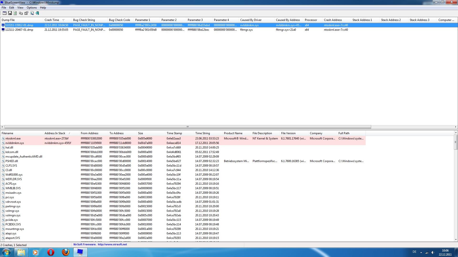

Blue-Screenviewer bitte mal testen und das "Fehlerhafte" Modul/Treiber/o.ä. auslesen. Das sollte dir etwas helfen um die Fehlerteufel einzukreisen.
Bitte auch alle Übertaktungen mal entfernen.
also übertaktet habe ich nichts und das programm habe ich jetzt mal geöffnet und es kam folgendes dabei raus in der spalte caused by driver steht nun nvlddmkm.sys
Grafikkartentreiber scheint kaputt zu sein ... Mal die Nvidia Treiber deinstallieren und neu installieren! :)

ich habe mir jetzt mal den aktuellen beta treiber für meine karte installiert mal gucken ob es gut geht würde ansonsten eine system neuinstallation helfen?
so und da ist er wieder mein freund der bluescreen aber dieses mal ein anderer und zwar fltmgr.sys

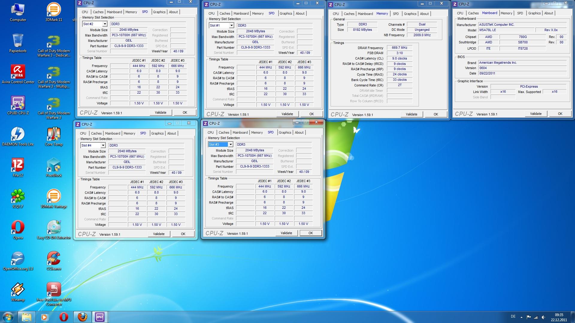

also memtest sagt mir keinen error aber unterbrochen von unerwartetem fehler das passiert aber nur wenn ich alle speicher riegel drin haben lasse ich jeden einzeln laufen passiert das nicht
hier dann noch mal die bilder von cpuz

Dann liegt das Problem möglicherweise an der Vollbestückung. Wenn du nur zwei Riegel einbaust, treten auch im Betrieb die Probleme/Abstürze nicht mehr auf?
Wenn dem so ist, erhöhe die RAM Spannung im Bios schrittweise von 1,50 - max. 1,65V.
Ebenfalls könntest du (sofern das System mit zwei Riegeln stabil läuft), die aktuellste Bios Version flashen (-> M5A78L-LE BIOS 0801 - Improve system stability).

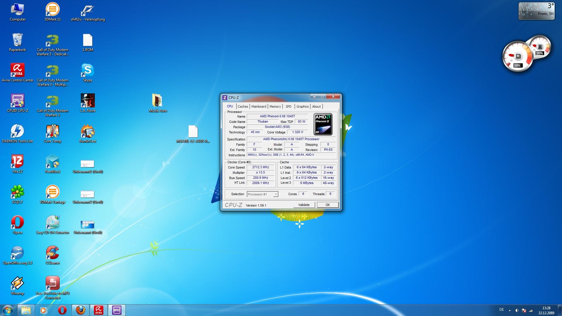

Edit: Poste bitte noch einen Screenshot von CPU-Z -> Reiter CPU
das aktuelle bios habe ich jetzt aufgespielt und das problem besteht weiterhin und hier noch der gewünschte screen
