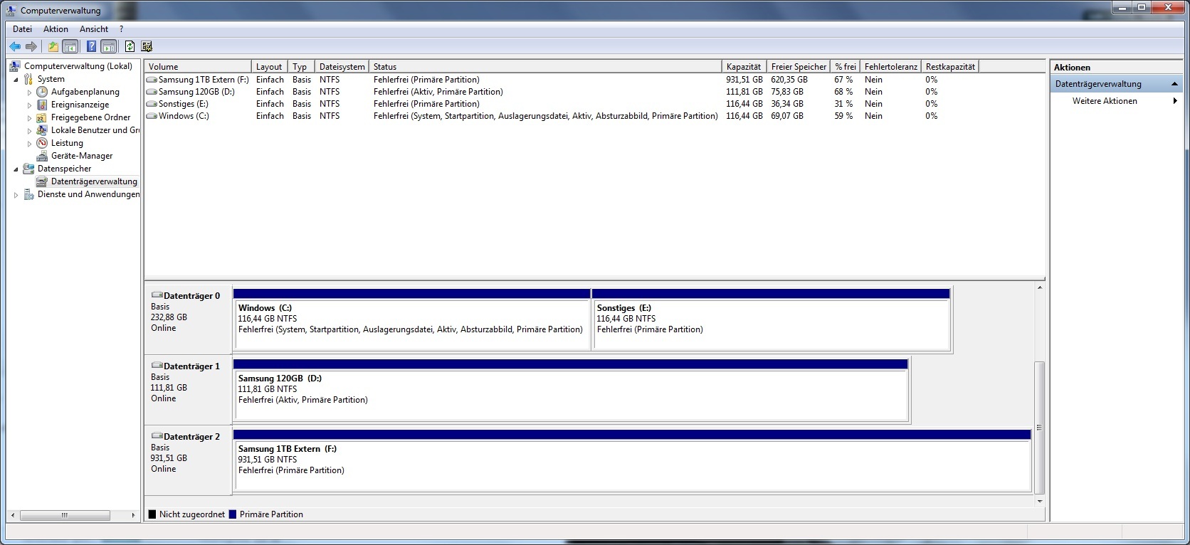

Habe mal einen Screenshot angehängt:
Also die Samsung 120GB ist nur noch aktiv, aber nicht mehr als Startpartition gesetzt!
Werde die Festplatte gleich formatieren und neu partitionieren. Danach dürfte die nicht mehr aktiv sein und somit ist nur noch eine aktive Festplatte mit Startpartition vorhanden.

Ich bin mir eigentlich sicher, weil ich auch noch zusätzlich zu meinen 3 SATA PLatten eine ATA Platte im System habe. Kontrolliere einfach mal deine jetzigen BIOS Einstellungen auf die Startplatte. Steht dort deine SATA an erster Stelle ist alles in Ordnung, wenn nicht , bitte ändern. Dein Datenträger D: hat auch eine AKTIVE Partition...
