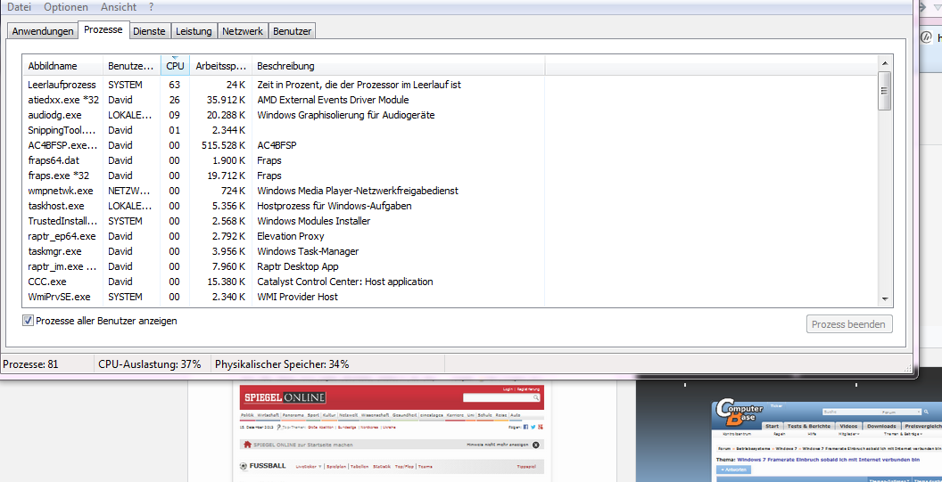

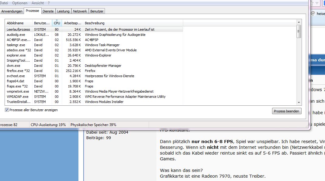

da ändert sich leider wenig...
Mit Internet verbunden:
Ohne Internet:
