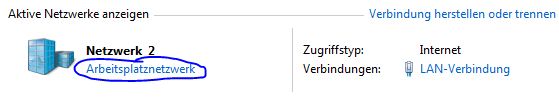

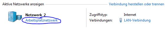

-Das Firewall-Profil versuchen manuell festzulegen. Siehe Screenshot.

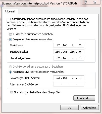

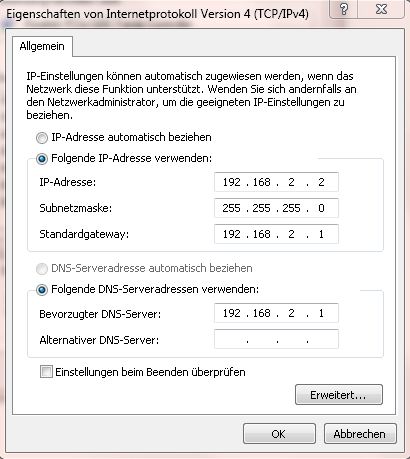

-Den WLAN-Adapter nicht auf automatisch stellen, sondern manuell Adressen festlegen, insbesondere das Gateway. Netzwerkcenter, Adaptereinstellungen, Rechtsklick Eigenschaften, IPv4, IPs entsprechend dem Router anpassen.

1.
a. Das Netzwerk- und Freigabecenter findest du? Nein, dann fragen - ja, dann weiter.
b. Du solltest das Bild ähnlich wie im Screenshot sehen und auf das eingekringelte klicken wie im Screenshot. Siehst du es? Nein, dann fragen - ja, dann weiter.
c. Stelle Heimnetzwerk ein. Hoffen.

Was für einen Router hast du, bei welchem Internet-Anbieter? Z.B. Speeport 701 bei der Telekom. Dann zeige ich dir, wie man manuell eine IP vergibt.
Im Screenshot stehen die Werte für den 501, sofern ihn keiner verstellt hat.
Wie und wo man es einstellt sieht man im Video.
Am Anfang des Videos steht auch, wie man die IPs ermitteln kann. Ab Werk sollte der 501 die 192.168.2.1 haben du vergibst deiner WLAN-Karte jetzt manuell die 192.168.2.2, wie im Screenshot und laut Video. Das Video nutzt andere Zahlen, es dient zur Vorgehensweise.
beim letzten schritt mit dem ping eingeben kommt immerwieder zielhost nicht erreichbar
grade geschaut ip adresse vom router stimmt
obwohl der letzte punkt aus dem vid irgendwie nicht ging geht das inet jetzt wieder via wlan ^^
Du musst wenn überhaupt die 192.168.2.1 per Ping ansprechen, also deinen Router. Im Beispielvideo ist es ja eine andere Adresse. Das Video hat einen anderen Router (mit 192.168.15.1).

das eingekringelte anklicken
dies habe ich mindest 10 mal versucht, doch das bringt auch nichts. Wähle jedes mal Heimnetzwerk, trotzdem keine verbindung.
