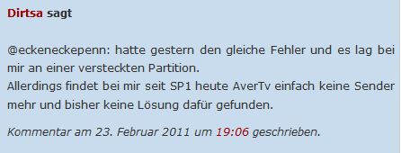

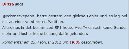

aX0r schrieb:
deine versteckte 100mb bootpartition muss sichtbar sein :)

selbstverständlich sollte alles reibungslos beim update ablaufen, aber wie es halt so ist...machen die versteckte partitionen (oems) immer ärger...muss nicht, kann aber.
Ich hatte darum gebeten, dass du erklären sollst, warum du Usern schreibst, sie sollen die "versteckte 100 MB Partition" sichtbar machen, du schreibst das muss sein.
Ich behaupte, das ist nicht notwendig und somit nonsense.

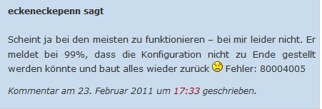

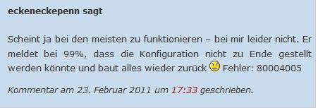

um Fehler: 80004005 auszuschliessen
siehe beitrag
