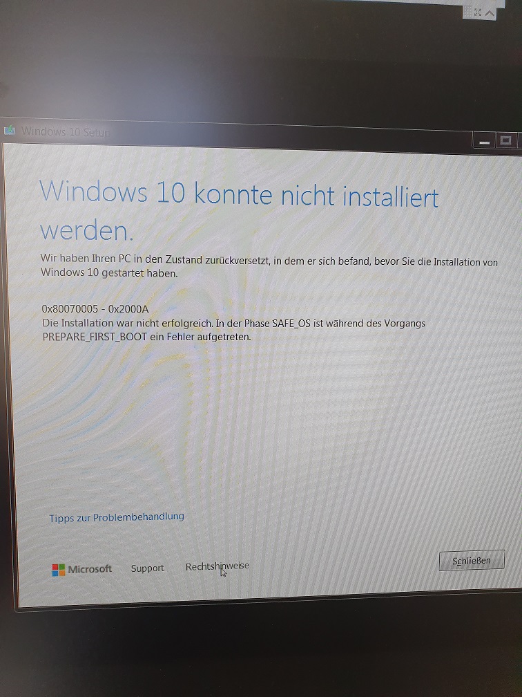

ich möchte gerne an einem Notebook das Upgrade von Windows 7 Home Premium 64 bit auf Windows 10 Home 64 bit durchführen. Bisher liefen aber alle Versuche erfolglos, siehe Bild.
Was ich bisher gemacht habe:
  • Windows 10 installieren über Media Creation Tool
  • Windows 10 installieren über Windows 10 Iso durch ausführen der Setup.exe
  • Administrator Konto aktiviert und dort Installation ausgeführt
  • Virenscan mit Kaspersky Internet Security > ohne Befund
  • Scan mit Malwarebytes > ohne Befund
  • SFC Scannow > keine defekten Dateien gefunden
Das einzige was mir aufgefallen ist ist, dass Windows Update 4 Updates gefunden hat, wenn ich diese herunterladen und installieren will geht nichts vorran > 10 bis 15 Minuten lang "Wird heruntergeladen 0% 0kb"
Daher habe ich dann das Windows 7 Update Pack geladen und installiert, aber auch danach kein Erfolg beim Versuch Windows 10 zu installieren.
Weiß eventuell jemand was es mit der Fehlermeldung auf sich hat und wie ich das beheben kann?
Vielen Dank
MfG
Batista0102

Der Fehlercode im Screenshot sagt "Zugriffsfehler" und dafür kann schon Kaspersky verantwortlich sein. Den solltest Du also mal mit seinem Removal Tool komplett entfernen. Ausserdem kann auch eine zu volle oder zu kleine System-reservierte Partition als Auslöser in Frage kommen.
"Kaspersky Internet Security" deinstallieren vor dem Upgrade aber sauber, am besten noch nachträglich hiermit:
" Kavremover "

Vielen Dank für die Informationen. Dann werde ich Kaspersky löschen und die Installation nochmals versuchen.
In dem Link https://answers.microsoft.com/en-us...a-safeos/ff04b9ff-c1de-4b8a-b0c2-543bd611cab4 steht auch noch was interessantes, dass es womöglich auch noch am Benutzerprofil liegen kann? Aber wo kann ich feststellen auf welchem LW das Benutzerprofil liegt und wo es sein sollte?
...Aber wo kann ich feststellen auf welchem LW das Benutzerprofil liegt und wo es sein sollte?...
Das Benutzerprofil hat auf Laufwerk C: unter "Benutzer" zu liegen. Und ob Du Ordner daraus auf andere Laufwerke verlagert hast, das musst Du ja am Besten wissen. Die Ordner mit den eigenen Dateien sind unproblematisch, alle anderen dürfen nicht so einfach verlegt werden und wären selbstverständlich die möglichen Fehlerauslöser.
Das Benutzerprofil ist hier auch auf LW C. Auch die installierten Programme sind dort aufgelistet, demnach dürfte mein Problem nicht mit dem aus dem anderen Forum übereinstimmen.

Hallo zusammen, ich wollte mich nochmal kurz melden und ein Update geben. Ich habe das Notebook nun platt gemacht und Windows 10 frisch via USB Stick installiert. Das hat nun auch funktioniert, auch wenn der Windows 7 Key leider, aus welchen Gründen auch immer, nicht mehr akzeptiert wurde.
Vielen Dank nochmals für Eure Unterstützung.
