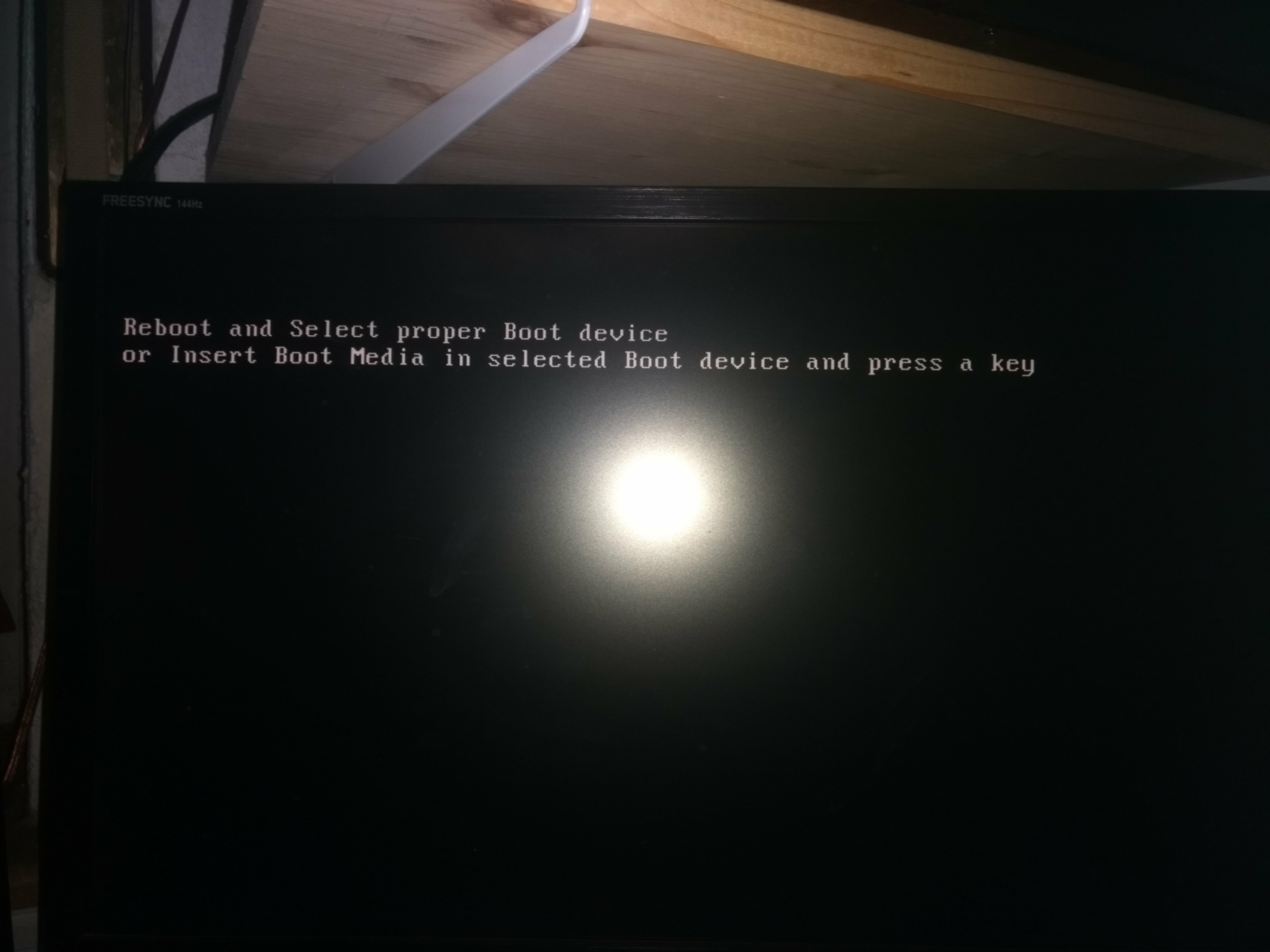

Bekomme beim Start von Windows7 immer eine Fehlermeldung (siehe Foto).
Wenn ich Es Reparieren will kommt die Meldung dass die die auf dem Stick vorhanden Windows Version nicht mit einander kompatibel sind. Was aber nicht sein sein kann. Weil ich vom diesem Stick Windows installiert habe.
Hatte gestern schonmal Windows neu aufgesetzt und es kam die gleiche Meldung. Hab kein Bock Windows mehrmals am Tag nu zu installieren. Die Meldung kam heute direkt beim 1. Start bei der Updates Installation. Hab Windows 7 im uefi Modus installiert.

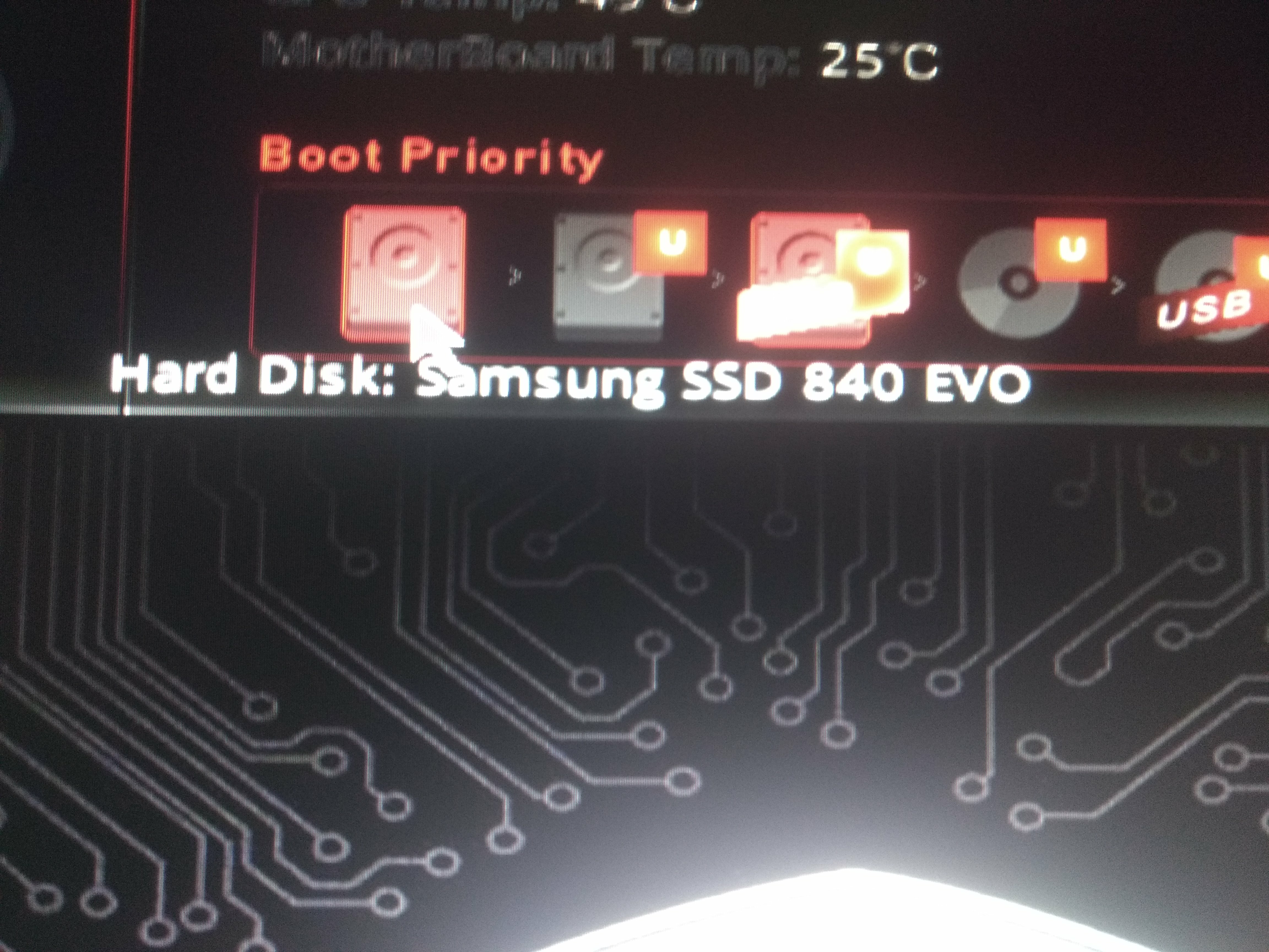

Die 2. Meldung besagt eigentlich, so ein OS irgendwo auf einer Platte installiert ist, das die Bootreihenfolge im BIOS nicht stimmt und der PC von einem Laufwerk booten möchte wo kein OS drauf ist.
Wie viele Platten hängen im System ?
Wie ist die Bootreihenfolge ? Bild Posten!

Das Schwarze Bild ist das übliche, wenn kein Betriebssystem vom BIOS (UEFI Whatever) geladen werden kann. Kann etliche Gründe haben wieso.

OS irgendwo auf einer Platte installiert ist => Woher kommt diese Annahme?
das die Bootreihenfolge im BIOS nicht stimmt => Woher kommt diese Annahme? Es ist doch offensichtlich welches alles durchprobiert wurde und das Resultat ist: Reboot and select proper boot device. Richtiger wäre es zu fragen ob alles, und was, in der Bootliste freigeschaltet ist.
PC von einem Laufwerk booten möchte wo kein OS drauf ist. => Woher kommt diese Annnahme? Man kann bei UEFI auch ein Betriebssystem installiert haben. Nur wenn UEFI die Zuordnung vergisst, oder nicht hat, dann hast Pech, auch wenn ein Bootloader und auch ein Betriebssystem vorhanden ist. Richtiger wäre es zu sagen, wie die Abfolge wirklich ist, und da sind noch etliche Prozesse / Schritte dazwischen bevor das Betriebssystem geladen wird.

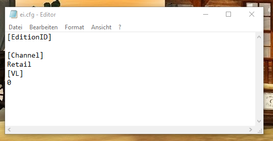

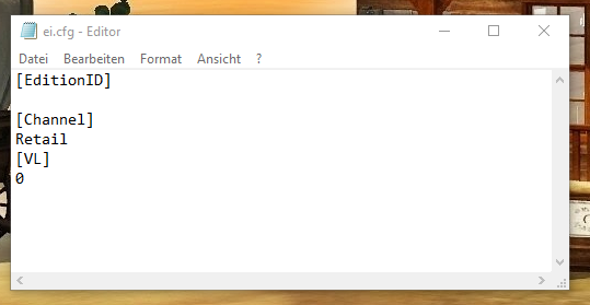

Kennst du den Trick mit der ei.cfg ?
Geh mal in den Ordner > sources dort findest du sie
In der zweiten Zeile löschst du einfach, was da steht. nehme an Pro steh t da.
So soll es dann nachher aussehen.
Das war meine letzte Idee für heute.
