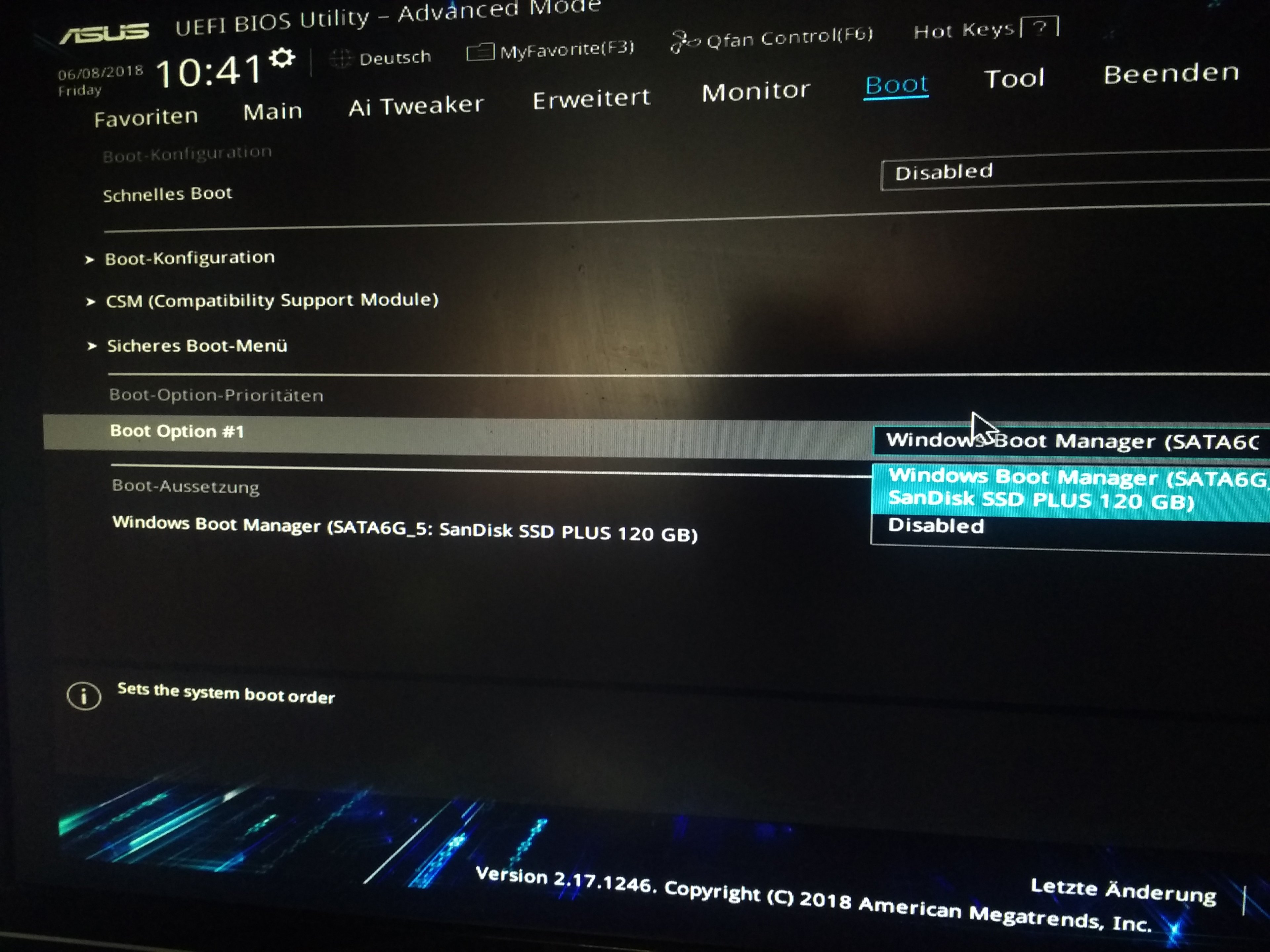

Update: hatte Windows Installationsbildschirm, dann nach einer Zeit wurde gestartet und jtz habe ich das:
Meine SSD wird als Boot Menü angezeigt und aus als boot Aussetzung??

Du wählst da den Windows Boot Manager und guckst dann, ob Windows startet.

Du bist doch da im Bios (Uefi Bios)
Was ist den einzustellen bei CSM da in deinem Bild. Uefi auch?
Ansonsten wird deine SSD doch erkannt Windows Bootmananger und die bleibt bei Boot auch da an 1. Stelle.
Du musst den USB Stick mit Windows einstecken und auswählen beim starten mit einer F Taste.
