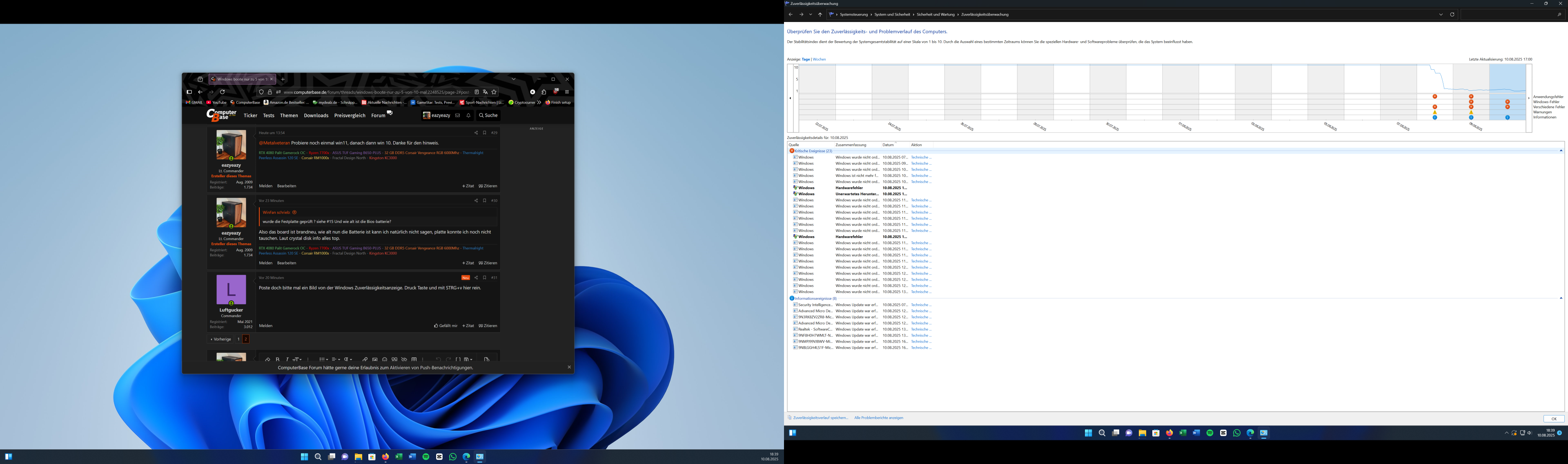

Poste doch bitte mal ein Bild von der Windows Zuverlässigkeitsanzeige. Druck Taste und mit STRG+v hier rein.
Luftgucker
Commodore
- Mai 2021
- 4.100
Wähl mal bitte die Hardwarefehler aus und sag uns was da steht.

Luftgucker schrieb:Wähl mal bitte die Hardwarefehler aus und sag uns was da steht.

Livekernelevent 141 ist leider ein sehr unspezifischer Fehler der oftmals auf das Netzteil hindeutet. Muss aber nicht sein. Würde aber Netzteil oder Mainboard vermuten. Evt. mal ausbauen und ohne Gehäuse testen, da ja scheinbar das Ausschalten des Netzteils auch eine Rolle spielt.
- Aug. 2009
- 1.791
hatte schon ein anderes netzteil drin. selber fehler. mainboard habe ich noch nicht tauschen können. ich melde mich nach der windows neu-installation. der fehler kann natürluich auch angezeigt werden, weil ich den rechner manuell neustarten musste.
