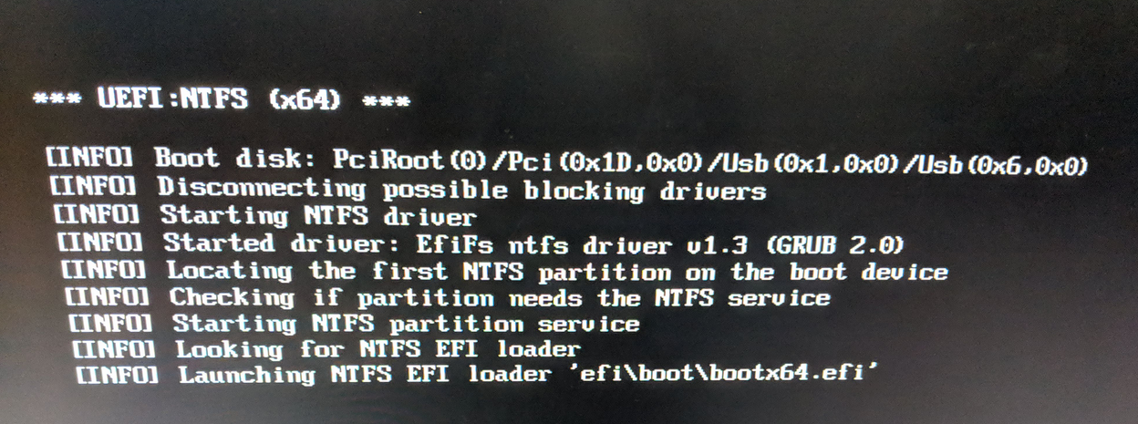

Übrigens ist der Screenshot von RUFUS doch nicht korrekt (#38),
denn die Warnung sollte nicht sein "An NTFS service is already loaded".
Hier mal ein Foto aus dem Netz wie es korrekt aussehen soll, ich hab jetzt keinen Rufus-Stick
parat um selbst einen Screenshot zu posten.

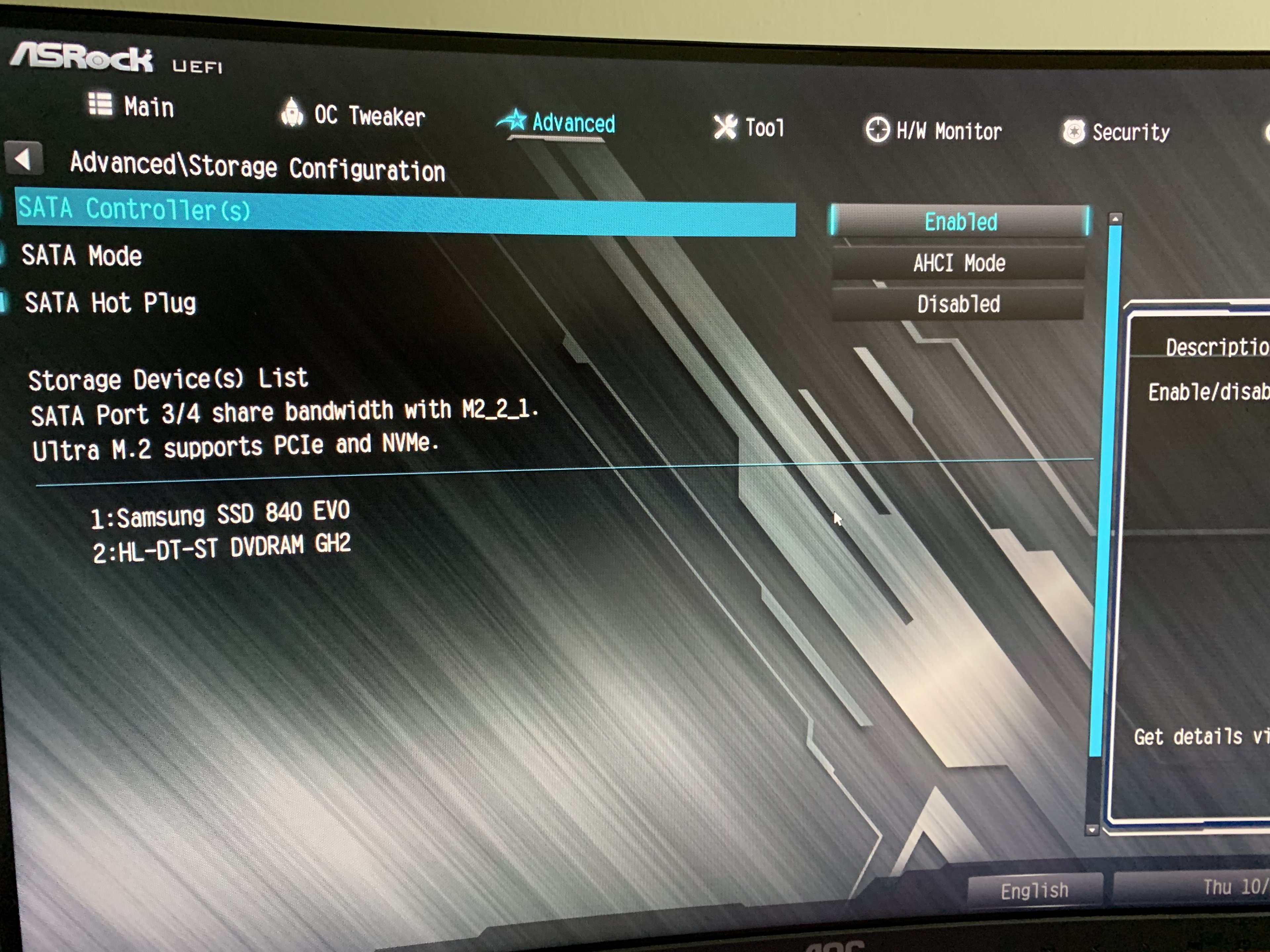

Deine SDD muss im Bios erkannt werden bei
4.4.4 Storage Configuration
und auch bei Boot.

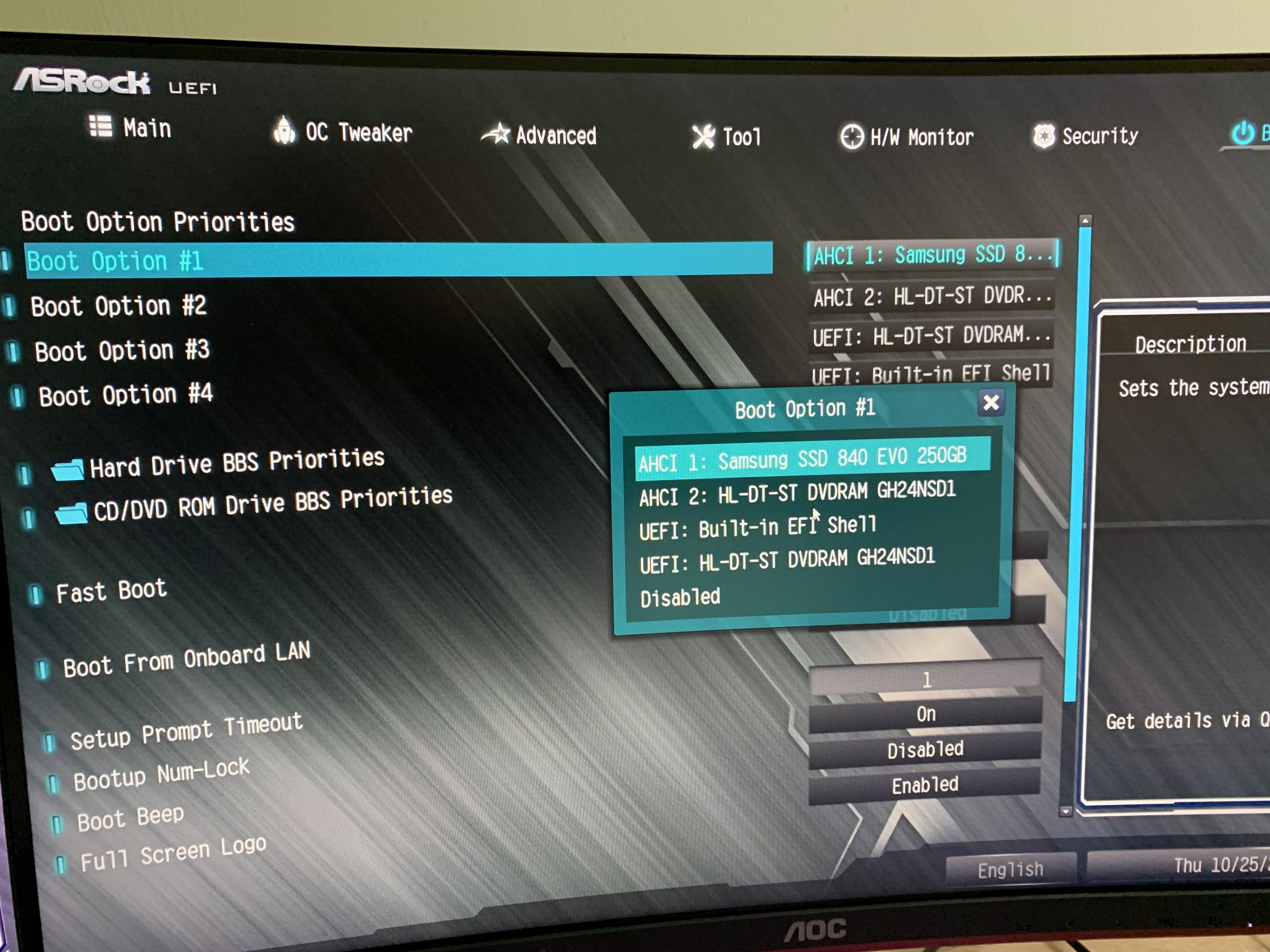

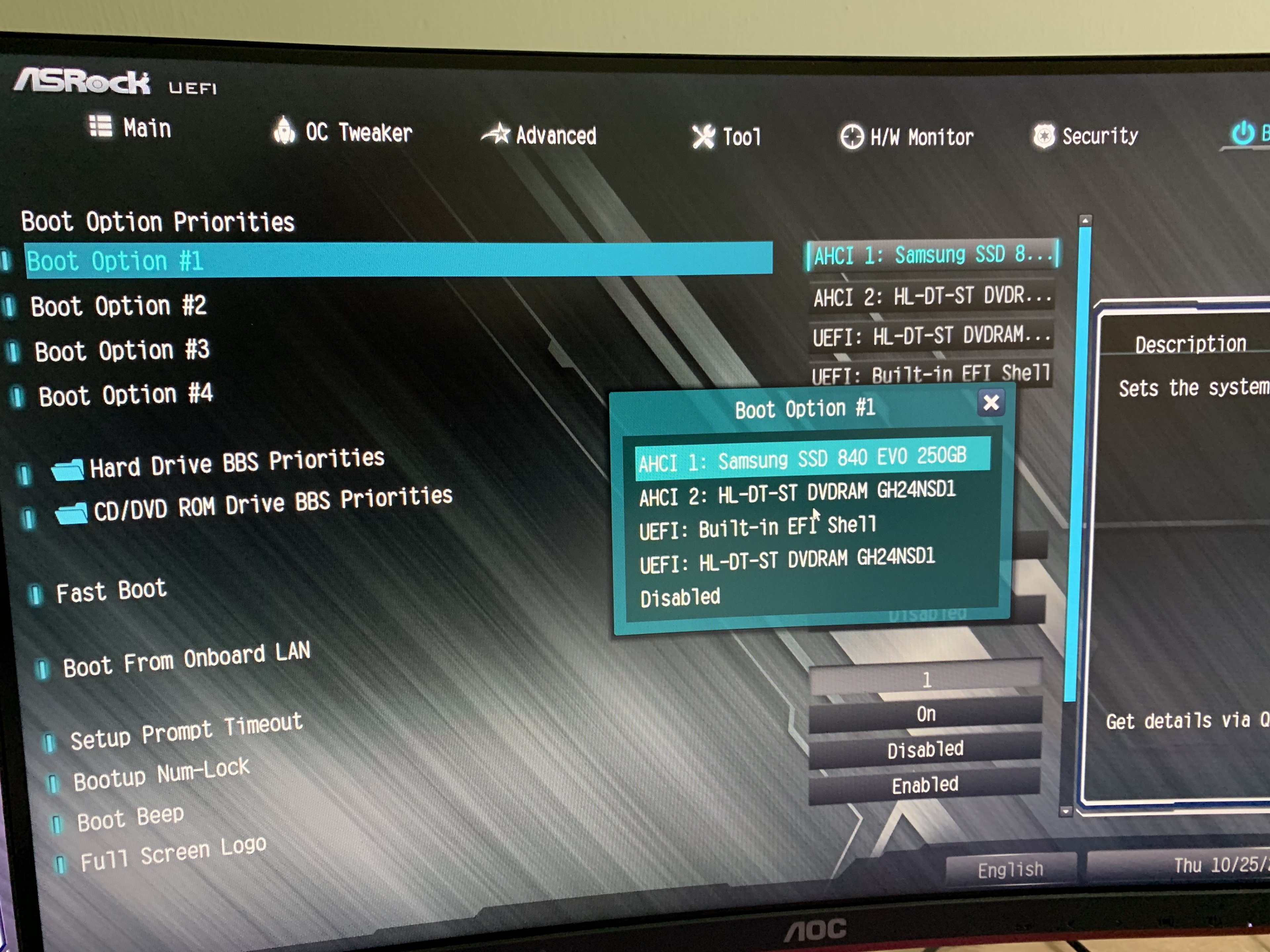

@Terrier hier noch die Screens, die zeigen, dass die Festplatte erkannt wird und auch als erste Boot-Option ausgewählt ist:
Ich würde jetzt als nächstes Mal das BIOS updaten, vorerst mal auf Version 1.5
Wo aber nach erfolgreicher Windows 10 UEFI Installtion dies der "Windows Boot Manager" sein muss,
der da an erster Stelle steht, das ist dann die SSD.

Anfangen werde ich mit den folgenden Einstellungen:
Fast Boot -> disabled
CSM -> enabled
Launch PXE OpROM Policy -> UEFI only
Launch Storage OpROM -> UEFI only
Bootoptionen auf Standard:
Boot Option #1 AHCI 1: Samsung SSD 840 EVO 250GB
Boot Option #2 AHCI 2: HL-DT-ST DVDRAM
Boot Option #3 USB: JetFlashTranscend GB 1.00
Boot Option #4 UEFI: JetFlashTranscend GB 1.00, Partition 1
Boot Option #5 UEFI: Built-in EFI Shell

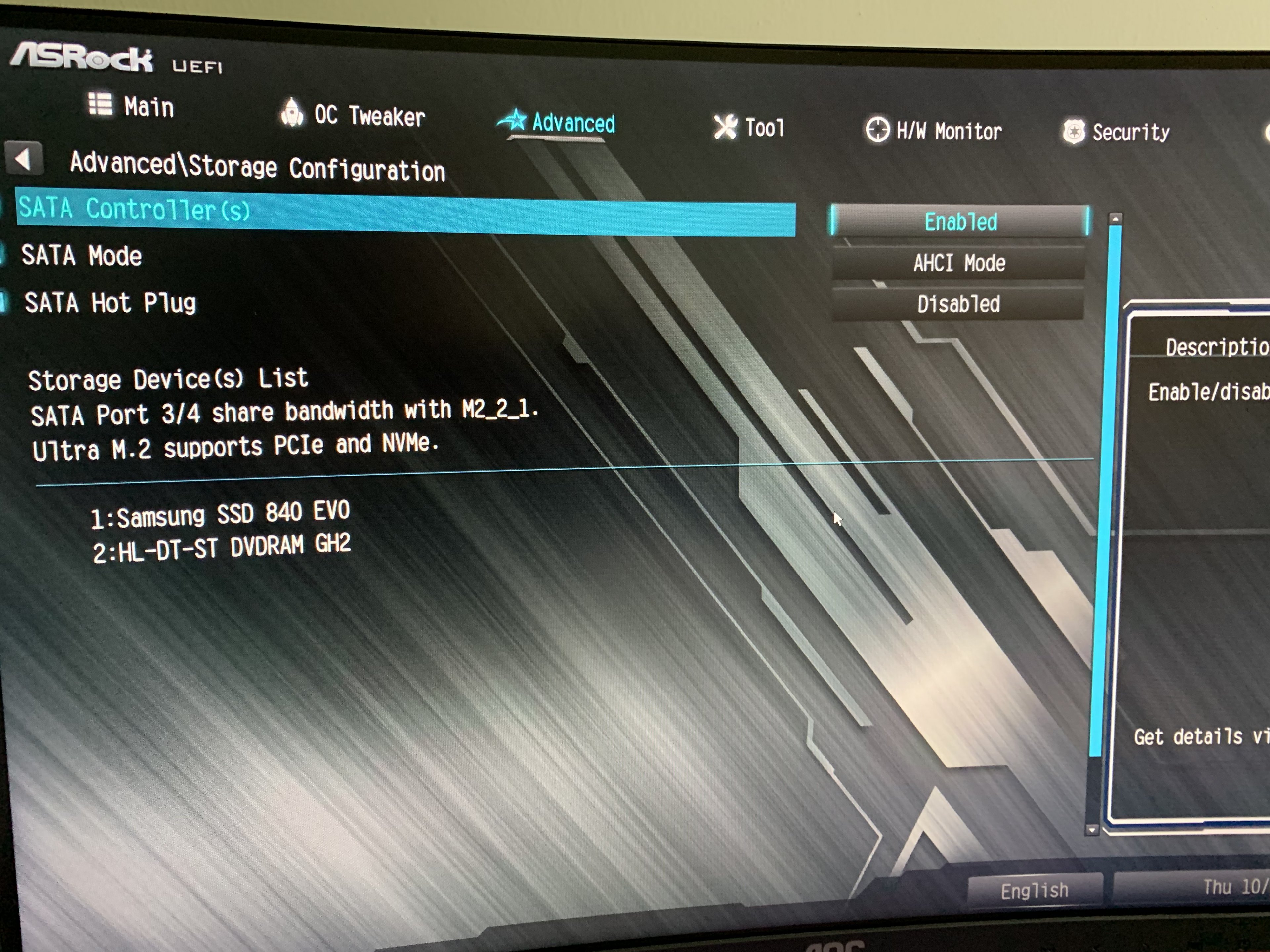

Unter Storage Configuration ist die SSD auch bei ausgeschaltetem CSM noch aufgelistet. Aber unter Boot-Options nicht mehr auswählbar.

Unter den Boot Options kann sie auch noch nicht auftauchen, weil sie ja noch kein Bootmedium ist.
Das kommt erst nach der Installation, wenn sich darauf der Windows Boot Manager befindet.
Wichtig ist die Listung unter Storage Configuration.
CSM abgeschaltet lassen. (Wird für eine UEFI Installation nicht benötigt).
