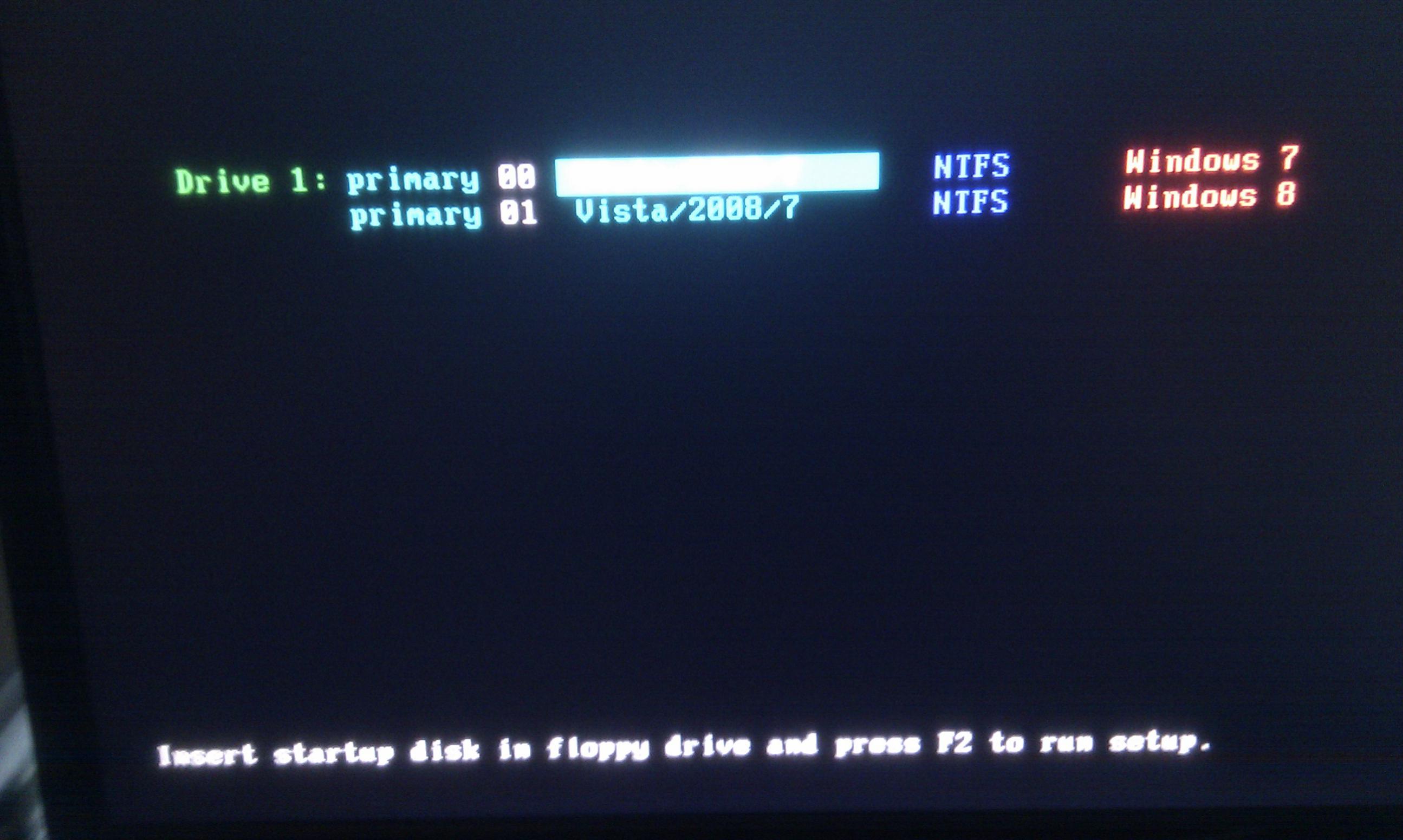

Mein Bootloader ist nach umstecken der Festplatten auf einen anderen Sata Slot komisch (Siehe Bild)
habe schon schon bootloader gefixt und MBR ... sieht aber immernoch komisch aus.
bekomme mit der aktuellen MBR auch nur ein BS gebootet -,-
Jemand noch ne Idee ? Außer Reperaturkonsole
PS: der MBR spielt verrückt nachdem ich Windows 8 Dev Preview installiert hatte

Der Screenshot zeigt definitiv nicht den Windows 7 Bootloader, sondern irgendwas anderes. Was hast du da installiert?
//edit: 1. Satz entfernt, hatte ich falsch verstanden.
Ok gut du hast recht.
Hatte angenommen das hängt mit dem Bootloader zusammen.
Ist auf jeden fall keine externe Software oder Bootloader.
Den Bootloader den wir alle kennen (Die weiße Schrift) kommt nach der Auswahl eins dieser beiden Punkte.
Also WTF ist das ? und wie bekomm ich das weg. ist ja überflüssig, da ich mein BS erst nach diesem Bildschrim auswähle.UND dies war schon vor der Win 8 installation vorhanden, nur dass es nur 1 Punkt war statt 2
poste mal bitte deine komplette Datenträger-Konfiguration. D.h. phys. Festplatten, Partitionen ... auf welcher Festplatte der MBR ist und was auf welcher Partition ist (OS).
//edit: Hab mich gerade ein bisschen eingelesen und gemerkt, dass MBR und Bootloader zwei verschiedene Dinge sind. Also sry, falls ich dich damit verwirrt habe.

das sieht mir eher nach einem BIOS Bootselect Screen aus. Das Mainboard besitzt 2 SATA Controller.
Das sieht mir auch so nach einem " BIOS Bootselect Screen" aus. Bei vielen PCs kann man mit einer F-Taste (F2 / F8 / F11 / F12) so ein Boot-Auswahlmenü aufrufen. Vielleicht gibt es im BIOS von "XZain" eine Einstellung in der Art "Show Bootselect Screen:" mit der Einstellmöglichkeit "Always" oder F2 / F8 / F11 / F12.
Daran habe ich auch erst gedacht. Jedoch ist das eher unwahrscheinlich, da man im BIOS nur wählen kann von welchem physikalischem Datenträger man booten möchte. Sein Screenshot zeigt die Auswahl von zwei OS auf einem Datenträger (Drive 1), was für ein BIOS m.M.n. nicht möglich ist.
dabei gehe ich von der klassischen BOOT-Reihenfolge aus:
BIOS startet MBR vom ausgewählen Datenträger -> MBR startet Bootloader -> Bootloader lässt den User zw. OS wählen und startet ausgewähltes OS
Ja, hast Recht. Das hatte ich übersehen.
Auch das ist richtig.
Sieht aber ganz nach einem externen Bootmanager aus. Wenn man im Internet nach der Meldung: "Insert startup disk in floppy drive and press F2 to run setup" wird man immer wieder auf den "Paragon Bootmanager" verwiesen.
Dann müsste der externe Bootmanager aber weg sein.
Kann höchstens sein, dass du die falsche Festplatte gefixt hast.
Was passiert denn, wenn du die Festplatten einzeln dranhängst ? Bei welcher Festplatte erscheint dieser "Bootmanager" ?
Denn folgendes wäre möglich:
Du hast 2 Festplatten, Festplatte "1" und Festplatte "2"
Diese sind im BIOS auch in dieser Reihenfolge als Boot-Laufwerke eingetragen.
Festplatte "1" hat aber keine aktive Partition
Beim Booten schaut das BIOS nun zuerst auf der Festplatte "1" nach ob da eine aktive Partition im MBR markiert ist. Das ist nicht der Fall.
Dann schaut das BIOS auf der Festplatte "2" nach, findet dort eine aktive Partition und auf der aktiven Partition den Bootmanager.
Wenn du jetzt den MBR von Festplatte "1" fixt, dann ändert sich nichts.
(Die Bildschirmmeldung mit "Drive 1" sollte auch nicht unbedingt irritieren - es könnte sein, dass der Bootmanager beim Zählen der Laufwerke mit "0" beginnt.)

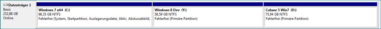

Hier einmal meine Konfig in Bild und Text.

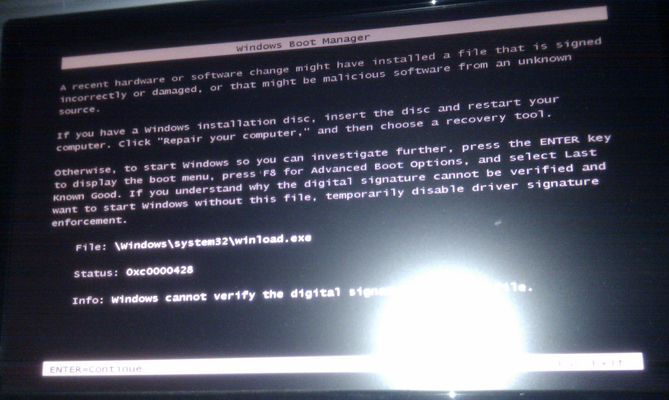

Als ich den Rechner heute startet war der vermutete Bootsector verschwunden - auf einmal - ...
Die ersten beiden BS kann ich nun booten jedoch nicht mehr die Win 8 Partition.
dazu gibts einmal ein Bild.

okay, ich denke du solltest du Systemstartreparatur von Win8 ausprobieren. Dann sollte es wieder funktionieren.
