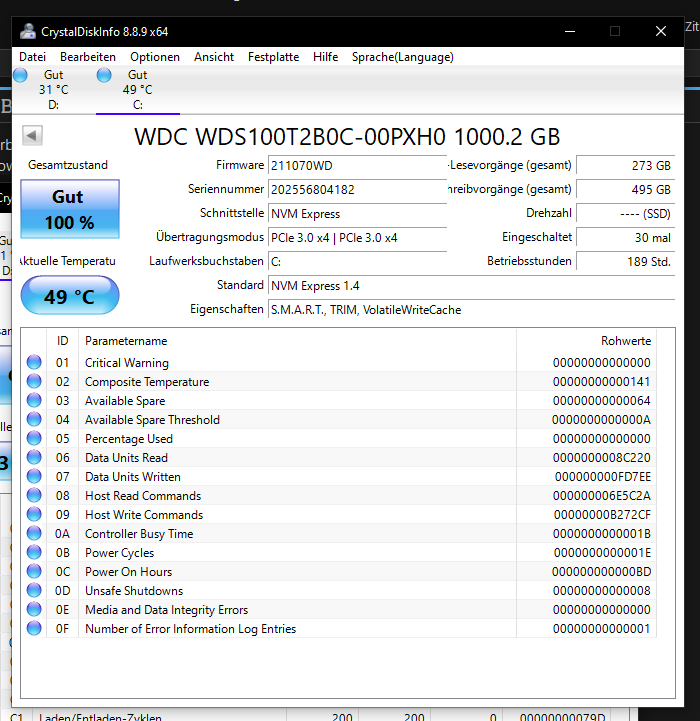

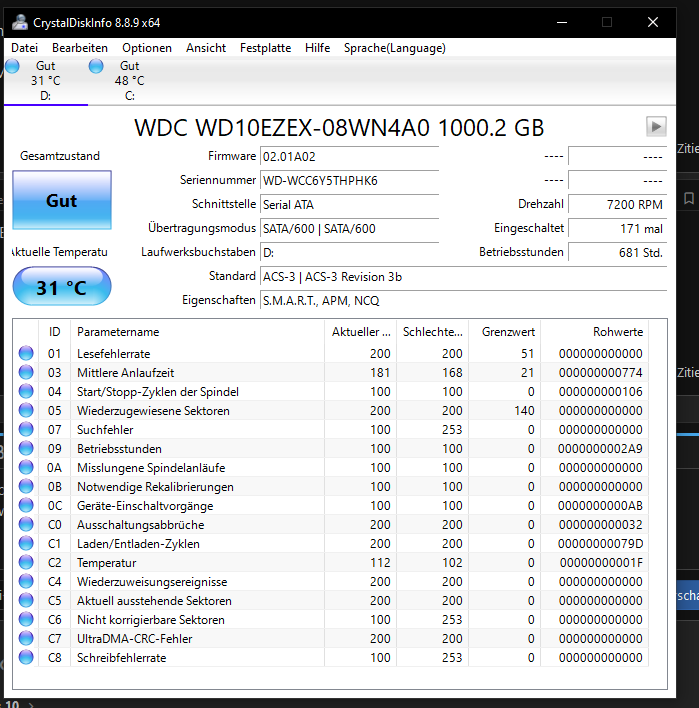

Bei den Festplatten die SMART Werte auslesen.
https://www.drwindows.de/hardware-t...-smart-festplatten-parameter-uberwachung.html

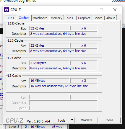

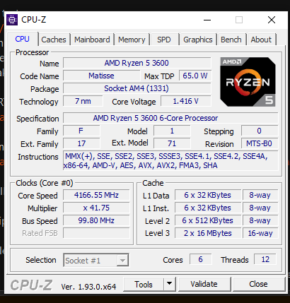

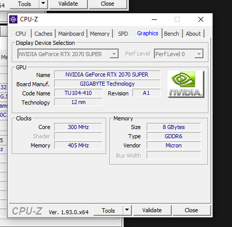

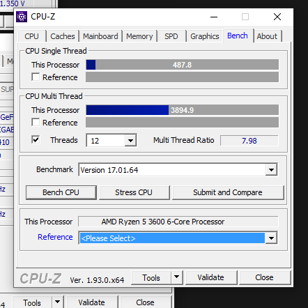

Mit CPU-Z die Daten auslesen. Von jeder Seite ein Bild zeigen.
https://www.drwindows.de/hardware-tools/34371-cpu-z-hardwareinformationen-anzeigen.html

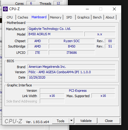

Für Dein Bios
4: kd> !sysinfo machineid
Machine ID Information [From Smbios 3.2, DMIVersion 0, Size=2404]
BiosMajorRelease = 5
BiosMinorRelease = 14
BiosVendor = American Megatrends Inc.
BiosVersion = F51
BiosReleaseDate = 07/29/2020
SystemManufacturer = Gigabyte Technology Co., Ltd.
SystemProductName = B450 AORUS M
SystemFamily = B450 MB
SystemVersion = Default string
SystemSKU = Default string
BaseBoardManufacturer = Gigabyte Technology Co., Ltd.
BaseBoardProduct = B450 AORUS M
BaseBoardVersion = x.x
gibt es ein Update. Auch das solltest Du installieren.
https://www.gigabyte.com/de/Motherboard/B450-AORUS-M-rev-10/support#support-dl-bios
Ich habe eben das neuste BIOS installiert

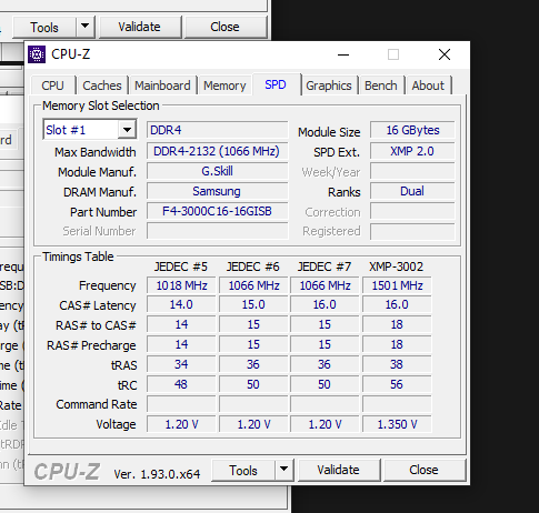

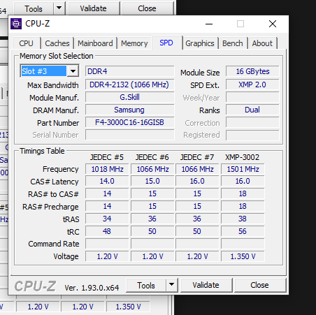

Das kann ich nicht sagen.
Ich achte immer drauf das ich einen Arbeitsspeicher nehme der genau so auch in der QVL Liste steht.
Ein Arbeitsspeicher der nicht in dieser Liste steht kann funktionieren muss es aber nicht.
Wenn solche Fehler auftreten und der Arbeitsspeicher nicht in der Liste steht ist er auf jeden Fall verdächtig.

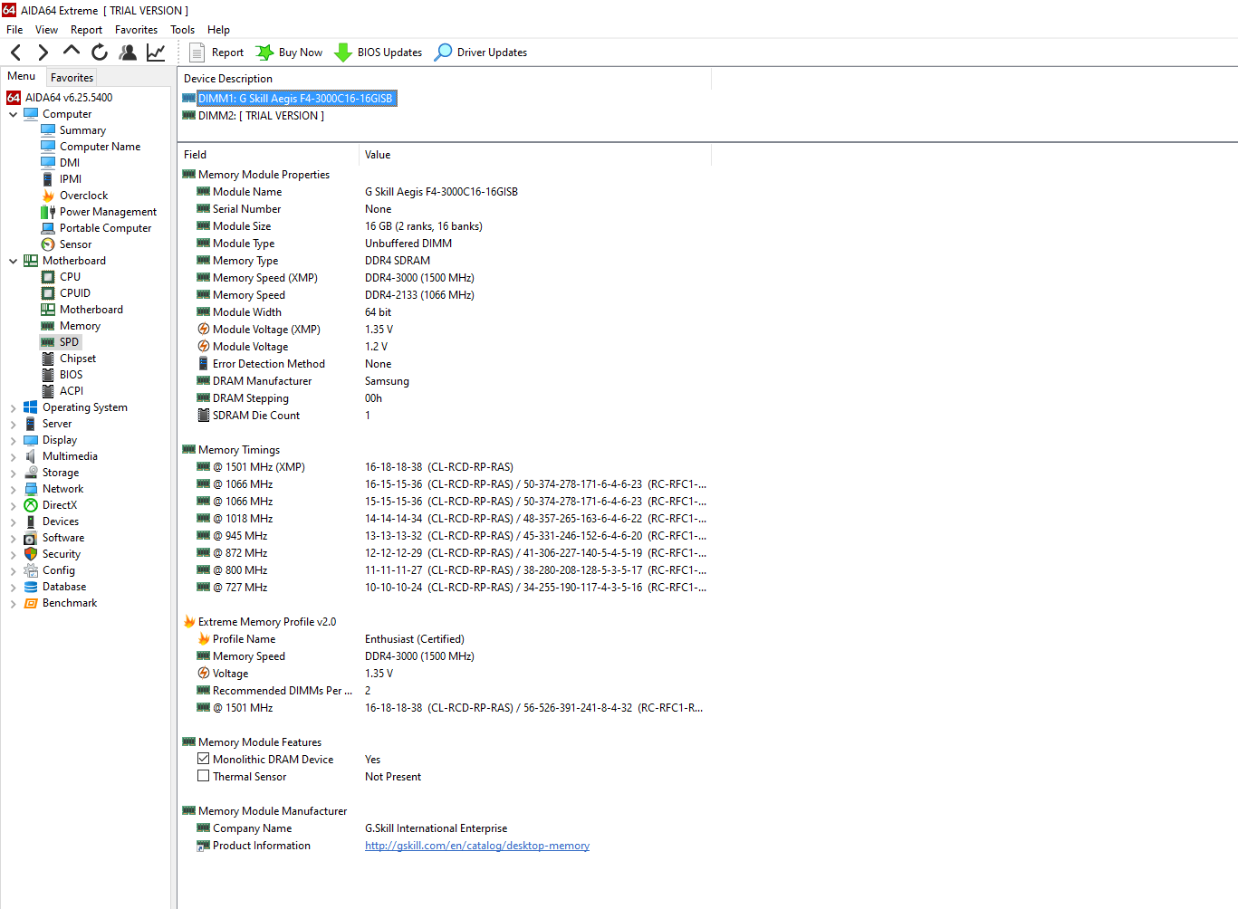

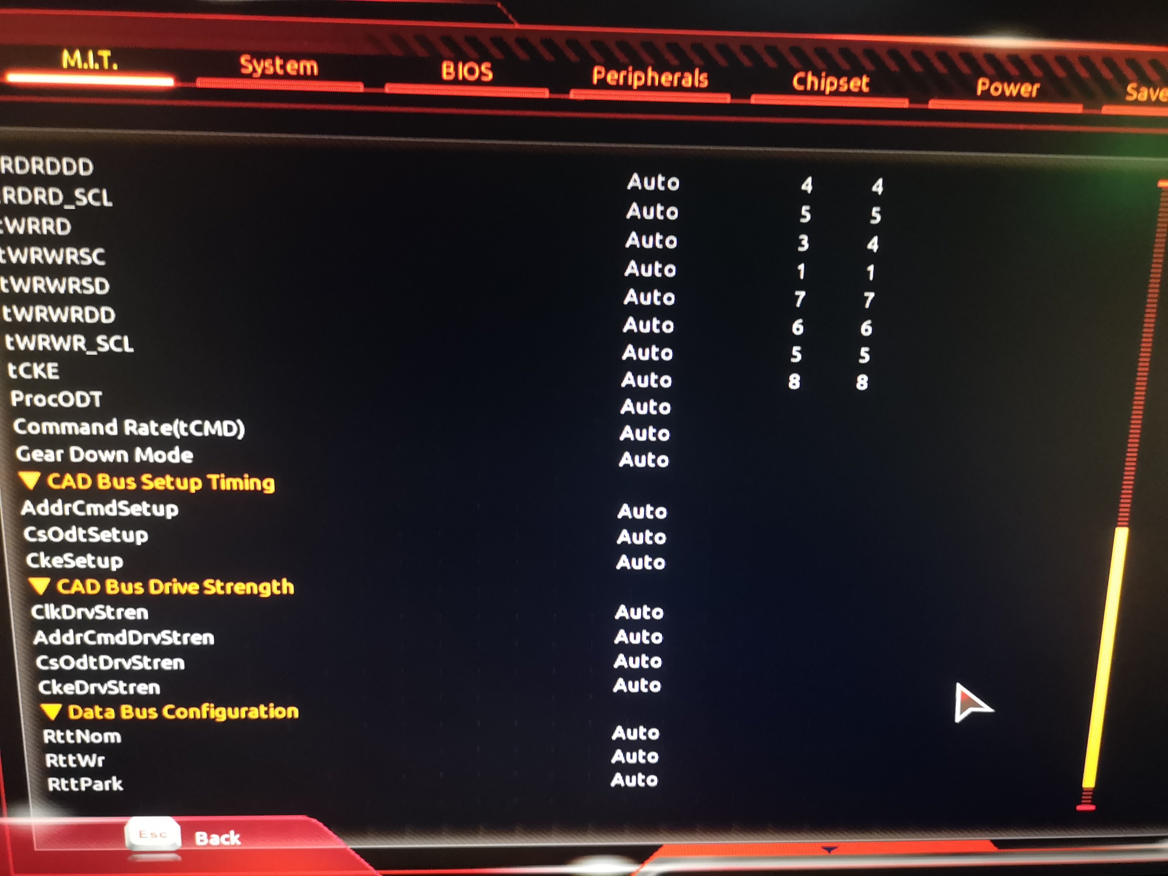

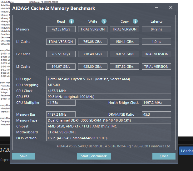

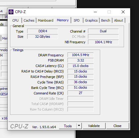

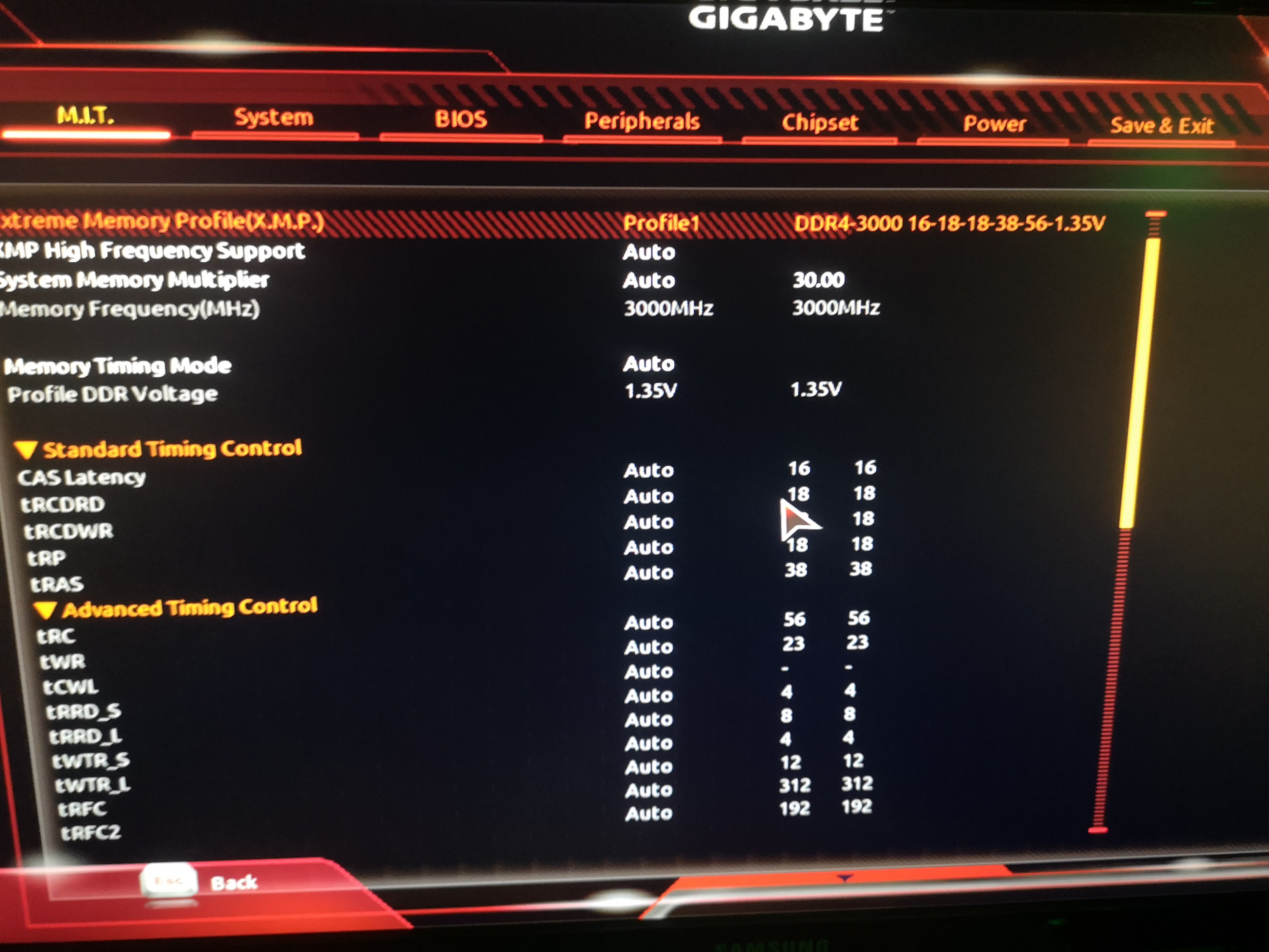

Schau auch mal im Bios nach warum der Arbeitsspeicher nur mit 2129MHz läuft?
Der Prozessor kann bis 3200 MHz Taktrate des Arbeitsspeicher verarbeiten.
Ich habe den Arbeitsspeicher noch mal gegen geprüft bei G.Skill
Auch hier ist der Arbeitsspeicher nicht für Dein Motherboard frei gegeben.
https://www.gskill.com/configurator?page=1&cls=1529635169&manufacturer=1524715126&chipset=1531906846&model=1531907234&adSearch2=Capacity§16GB (8GBx2),
Ich würde mir einen Arbeitsspeicher besorgen der freigegeben, kompatibel ist.
Diesen einbauen und schauen ob die blue screnn ausbleiben.
Ich weiß nicht, woran, es liegt xmp ist an
