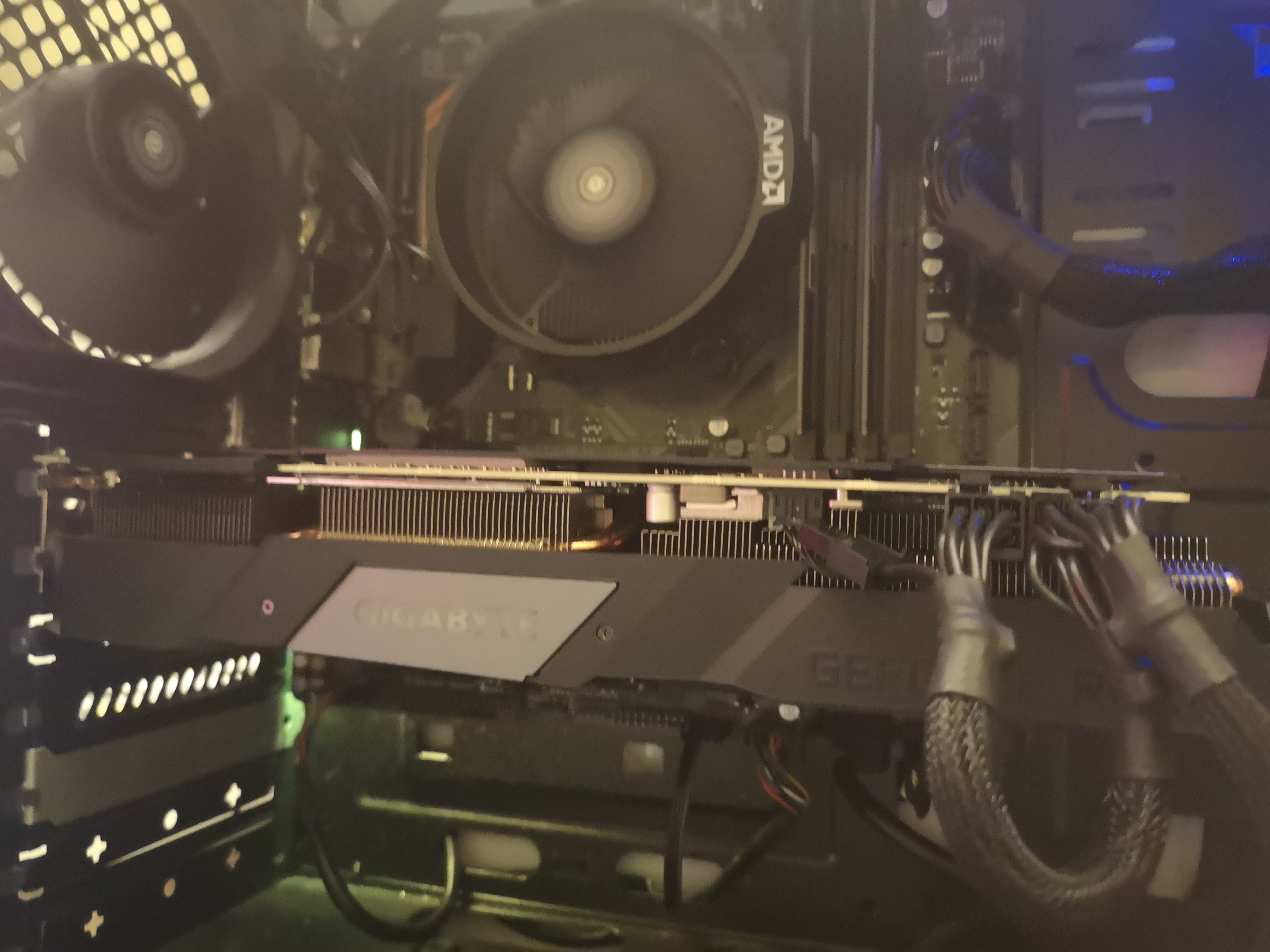

thompson004 schrieb:
Bitte ein Bild von deinem aktuellen PC-Inneren.
Dein RAM gehört in die Slots 2 und 4.
Ich weiß, aus Verzweiflung, hatte ich aber mal probiert die RAM sticks zu tauschen und hatte das vergessen zurückzuändern.
