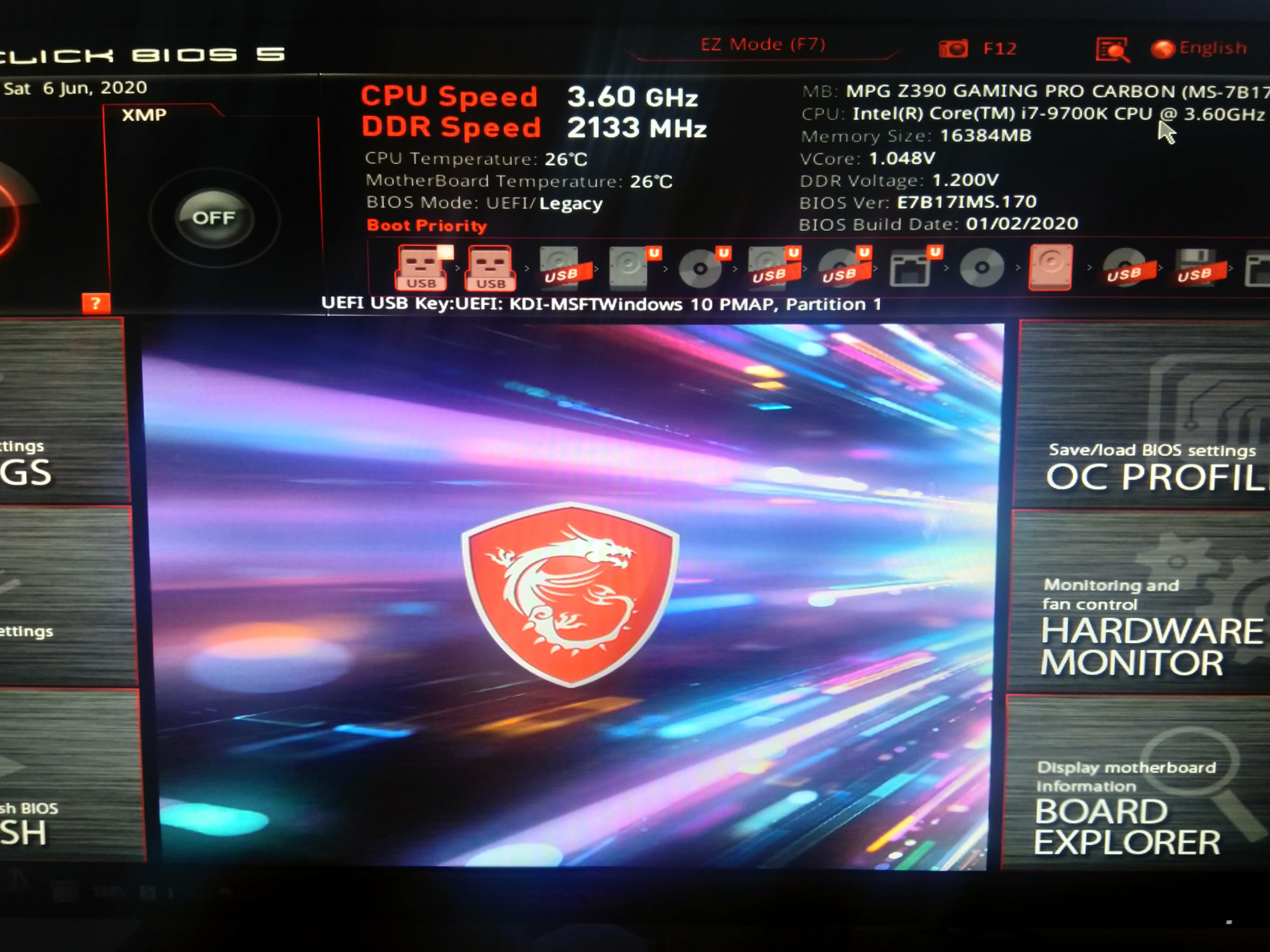

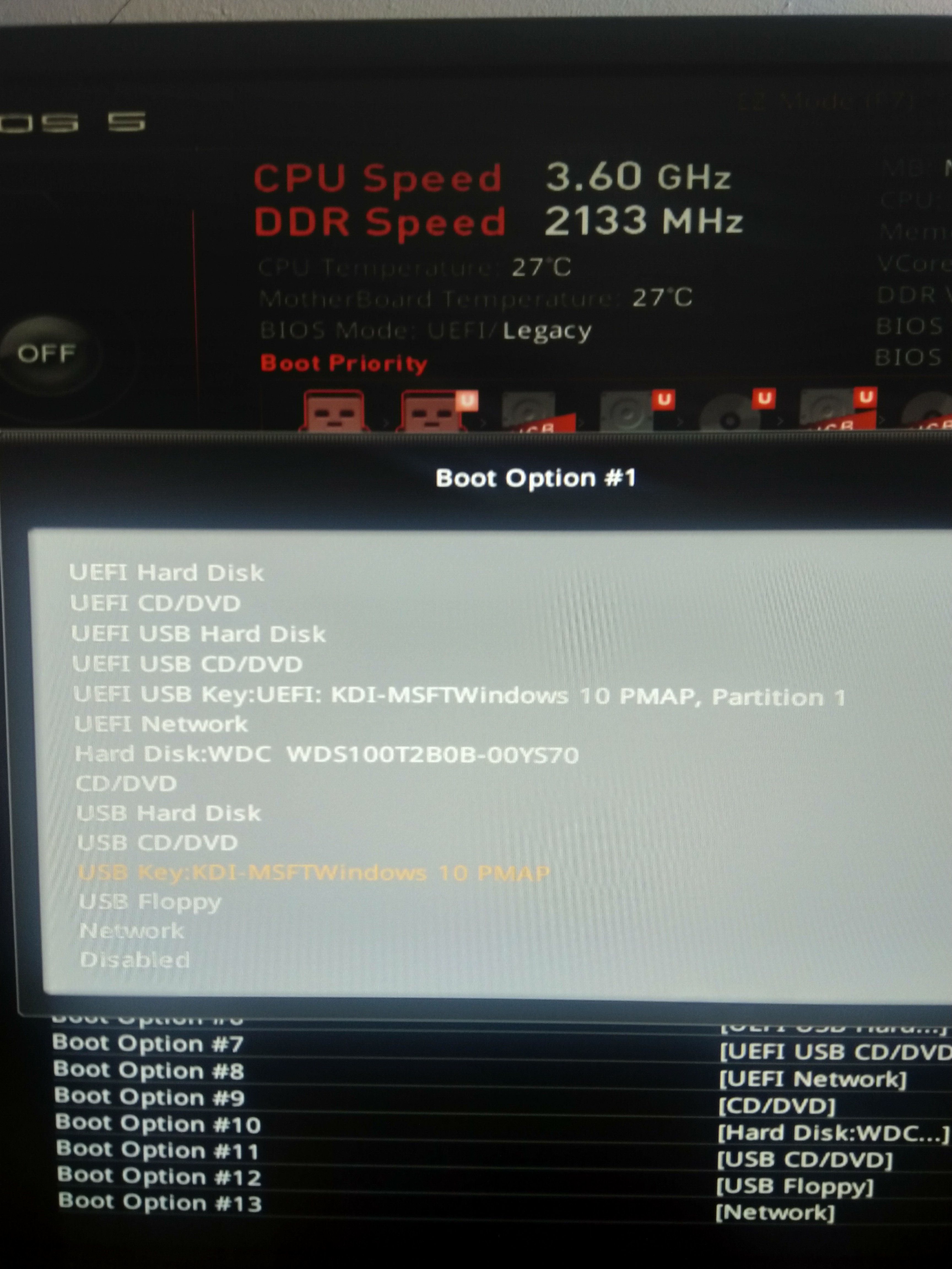

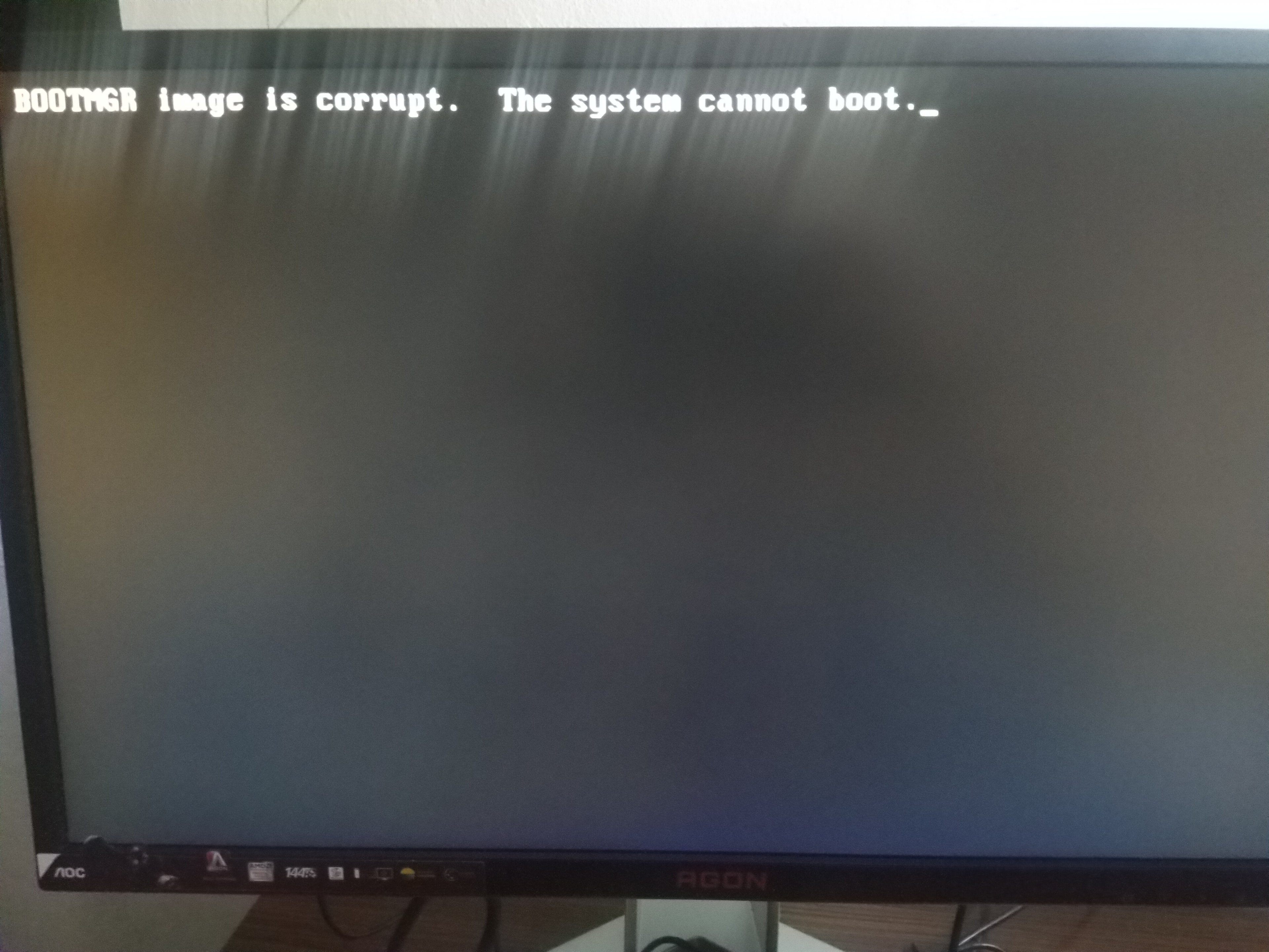

Hi,
Ich habe mir heute einen PC zusammengebaut und habe versucht über einen Windows USB zu booten jedoch bekomme ich entweder die Meldung : "BOOTMGR Image is corrupt. The system cannot boot."
Oder ich kriege nach dem Neustart einen dauerhaften Blackscreen.
Was ich bisher schon versucht habe:
- Windows von lizenzgo.de auf eine externe SSD getan und dann über USB hard disc versucht zu booten-> "BOOTMGR Image is corrupt. The system cannot boot."
-Bios geupdated , jedoch war schon die neueste Version installiert . Keine Änderung .
-Jede Boot Option bzw. Priority getestet im Uefi oder CBS Modus.
-Den Windows USB in verschiedenen Ports getestet
Falls relevant, ich habe eine RTX 2080 Super eingebaut .

Vasabi12 schrieb:
Ich habe einen USB Stick benutzt , welcher von Windows kommt und wo nur Windows 10 drauf ist.
Nein. Wenn, dann wäre das ein alter USB-Stick von der Sorte, die früher mal bei Microsoft im Onlineshop verkauft wurden. Der kommt dann aber nicht von Windows, sondern von Microsoft. Er beinhaltet ledlglich Windows.
Diese Windows-10-Version darauf ist allerdings hoffnungslos veraltet. Du brauchst eine neue! Deswegen die Empfehlungen zum MCT.
Und übrigens: Du rufust oben im UEFI den Stick über den Eintrag:
Code:
USB-Key: KDI-MSFTWindows 10 PMAP
... auf. Du solltest eine aktuelle Version stattdessen von einem bootfähigen USB-Stick mit dem vorgesetzten Eintrag
UEFI USB Key:UEFI: aufrufen!
