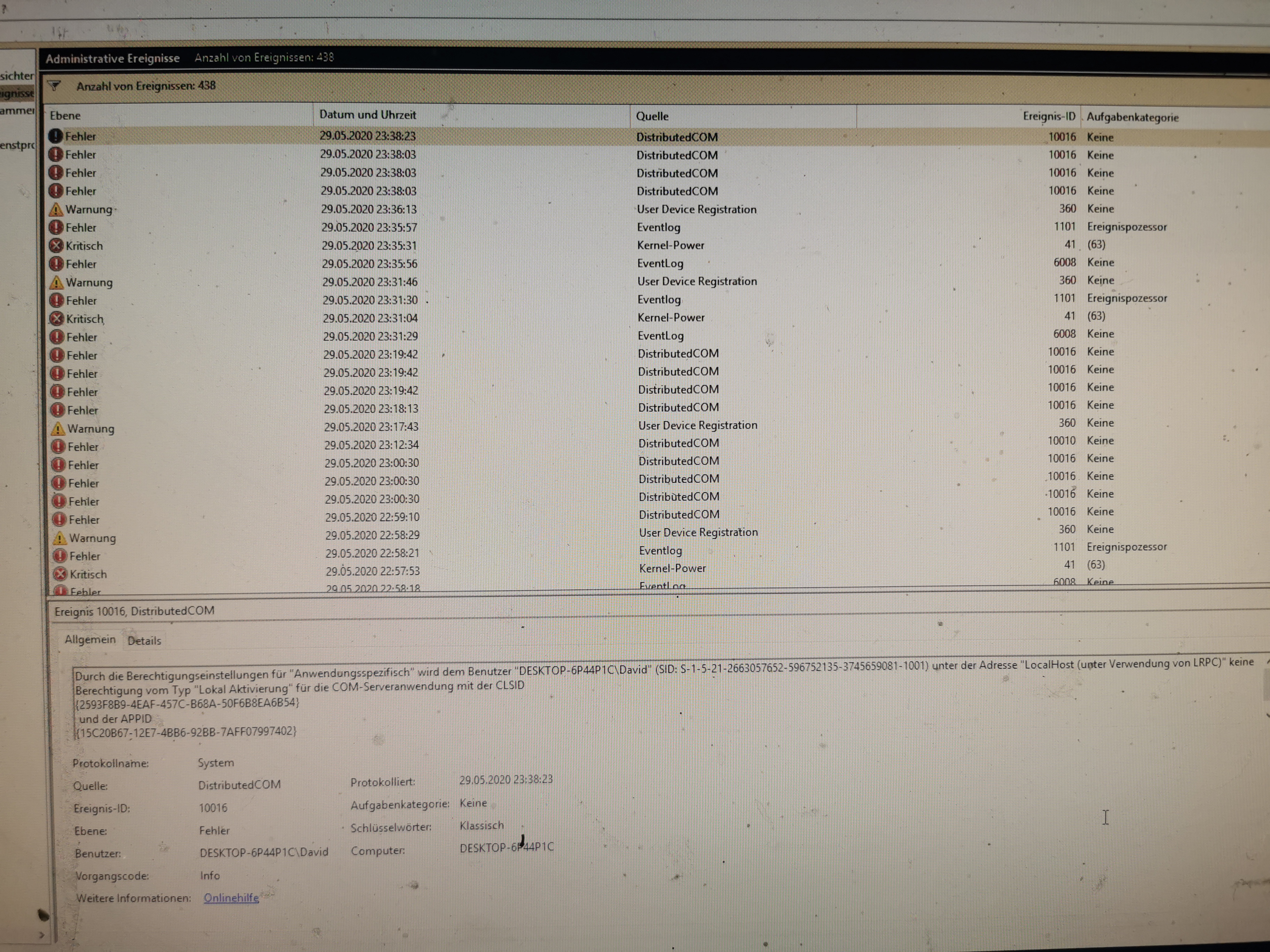

und zwar habe ich folgendes Problem seit einer gewissen Zeit freezt mein PC wenn ich gta v spiele. Angezeigt wird clock watchdog timeout im bluescreen und in der windows ereignissanzeige steht 41 Kernel power. Dieses Problem tritt mit zwei unterschiedlichen Netzteile auf. Jedoch auch nur beim spielen von gta v, overwatch oder andere Spiele laufen dauerhaft ohne freez. Manchmal habe ich sogar trotz stundenlang spielen in gta v garkeine freez

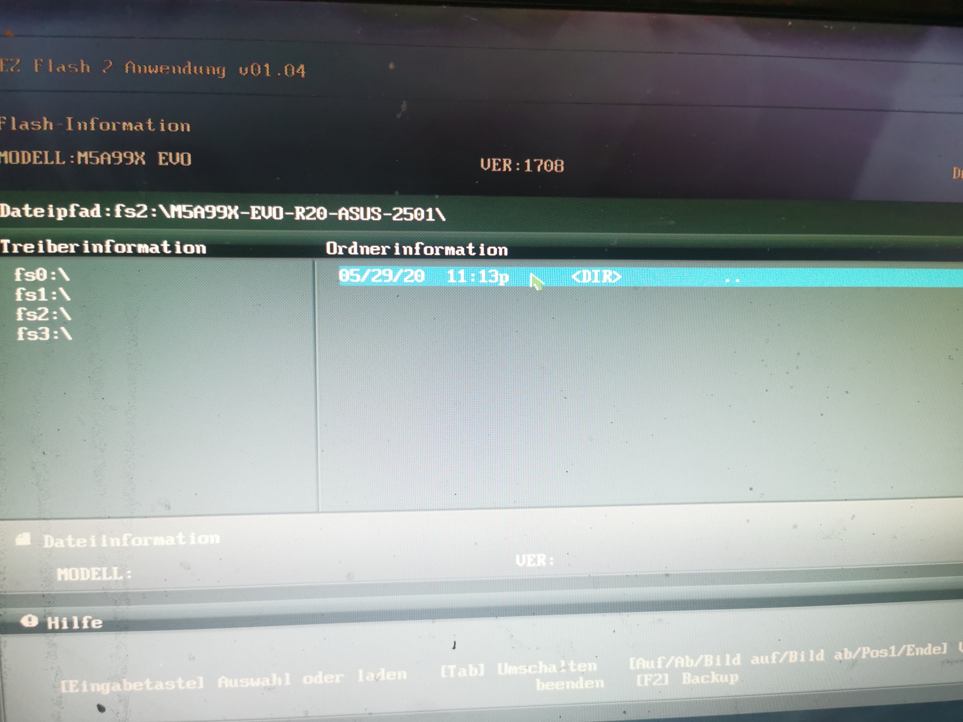

Also iwie geht das mit ez Flash 2 nicht er findet die Festplatten etc aber den Stick nicht und von den Festplatten selbst findet er das BIOS update nicht uuuf

Hast du die Datei entpackt ?? Ist eine .zip Datei.
Den Inhalt einfach auf deine Festplatte kopieren. Dann im Bios das Laufwerk aussuchen C in besten Fall und von dort starten.

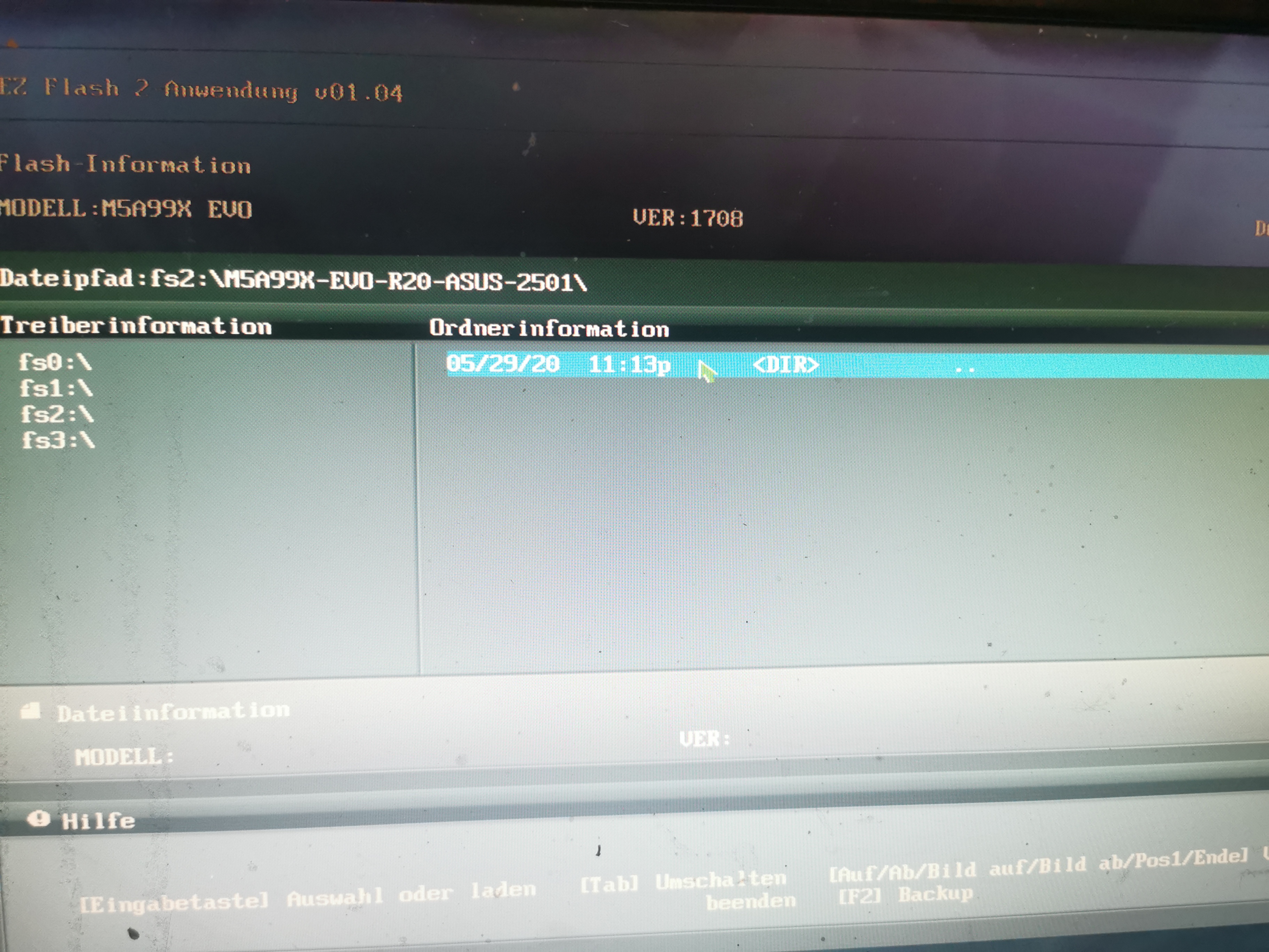

Habe die entpackt und nun auf der Platte aber mir wird wenn ich den Ordner öffne keine Datei angezeigt
Habe es gesehen also die bios die du geschickt hast ist ne cap und die die ich normal finde ne rom

du brauchst die cap
Ansonsten die Datei einfach mal auf alle Laufwerke kopieren, ich hatte auch mal das er sie bei c nicht erkannt hatte, aber dann auf Laufwerk e. Frag mich nicht warum, aber is ja dann egal wenn´s klappt.

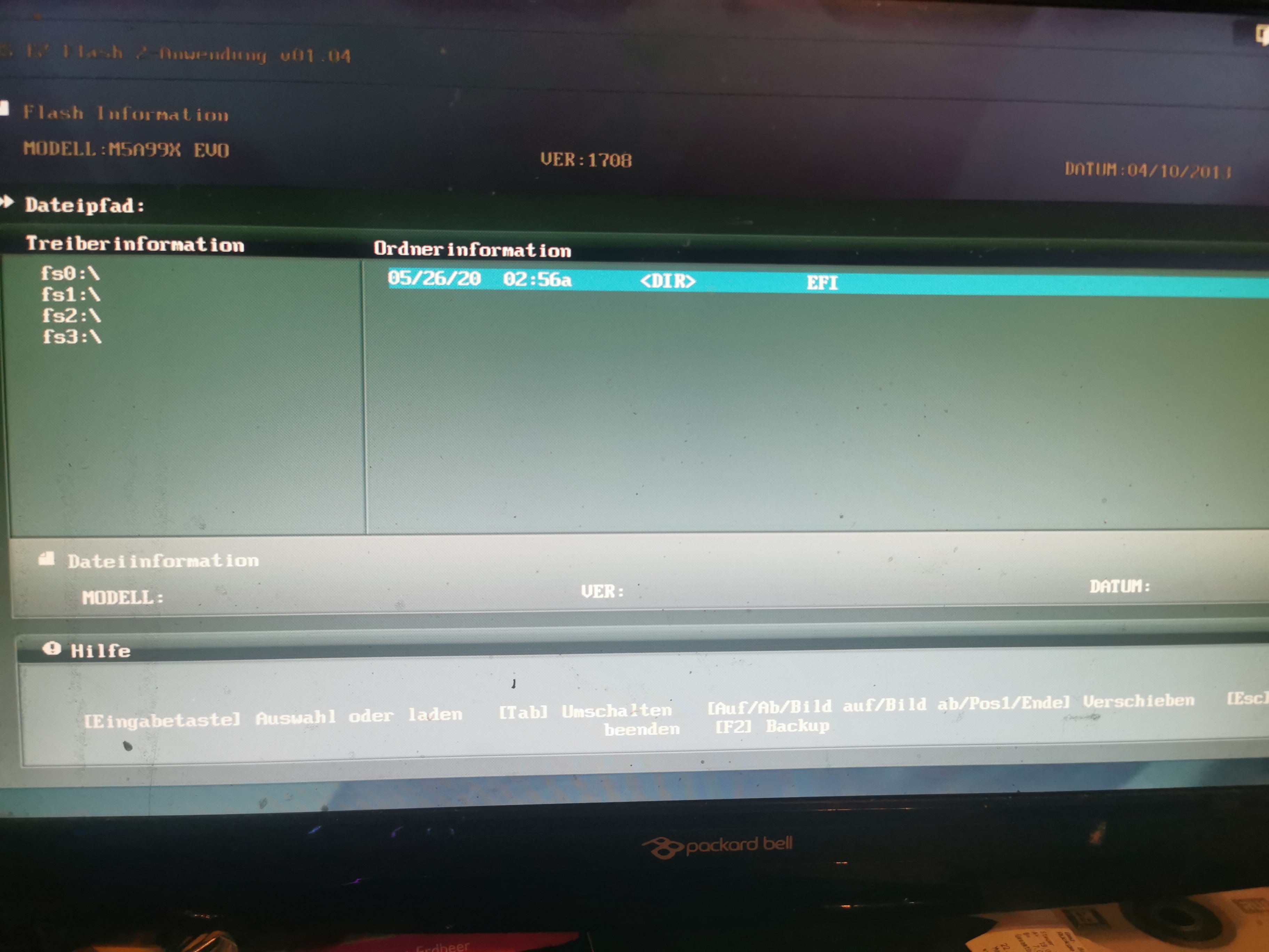

Die rom wird aber in ez flash im bios angezeigt die cap nicht? :/
Wo hast du denn die rom her ??
Wenn die angezeigt wird, dann mal los
Also wenn 8ch über uefi ins BIOS gehe und denn auf Anwendung Ez flasher 2 starte Zeit er mir nur die system Festplatte weder meine zweite noch den Stick. Daher kann ich sie nirgends anders probieren. Bin gerade etwas verzweifelt. Muss ich Vllt was auf dem Board umstellen da sind so viele schalter tpu tpa memtest......
