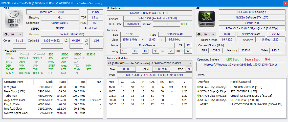

Hier der Screenshot:

  • der RAM ist bei Dir übertaktet, stelle mal zur Probe eine Geschwindigkeit von 2666 MHz ein, was für diesen Prozessor der höchste zulässige Standardwert ist.
  • Wichtiger ist aber folgendes: Zwei deiner Festplatten scheinen Probleme zu machen, was mit einem gelben Ausrufezeichen markiert wird. Dies könnte die Ursache für auftretenden Probleme sein. Hier bitte mal die Kabelverbindungen und/oder den Status mal mit "Crystal Disk Info" überprüfen.

Der Ram läuft im XMP Modus, und ist auch richtig eingesteckt lt. Handbuch. Memtest gibt keine Fehler.

CDI sagt Vorsicht bei beiden Datengräbern, ID05 Wiederzugewiesene Sektoren ....

Laut HWiNFO ist das BIOS "F1" für das Mainbord installiert, das älteste BIOS das für dein Board auf der Webseite von ASUS angeboten wird ist die Version "F3", die auch für den verwendeten Prozessor installiert sein soll.
