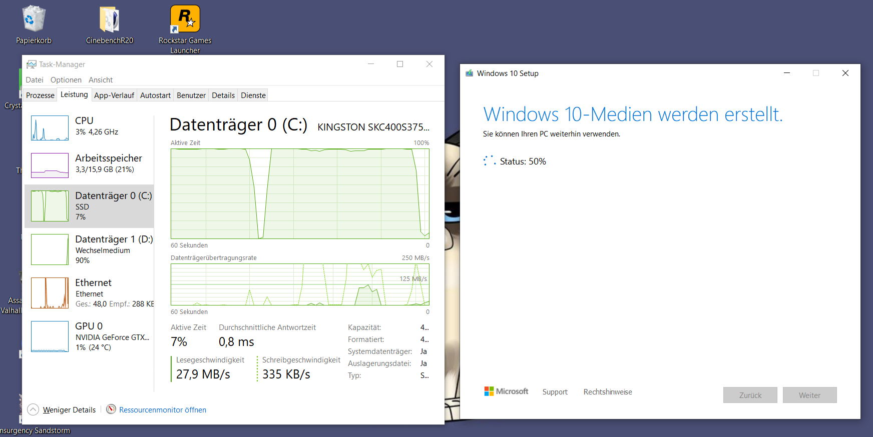

ich habe mit meinem neuen PC das Problem, dass Windows bei diversen Aufgaben immer wieder kurz einfriert (Maus lässt sich bewegen aber nichts lässt sich anklicken usw.).
Die Aufgaben hängen immer mit "Last" auf der SSD zusammen, also Spiele Download usw., gerade eben beim erstellen des USB Sticks um Windows neu zu installieren ist es auch passiert. (während dieses 100% Peak).

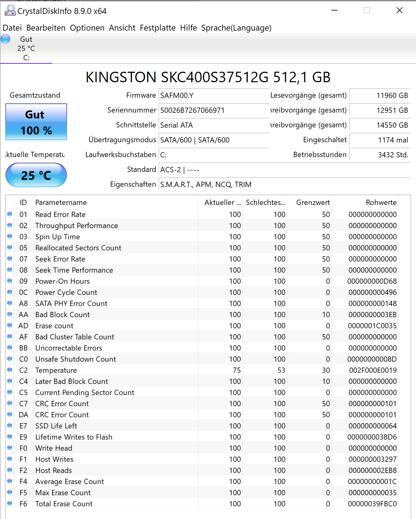

DivesMori schrieb:
CrystalDisk zeigt auch keine Probleme an.
Mach mal bitte einen Screenshot mit allen Werten sichtbar. Nicht bei allem was ein Problem sein könnte meldet CDI auch tatsächlich eine Warnung.
Du baust ein System mit teueren Komponenten auf und geizt an der SSD....verstehe ich nicht.
Die Kingston ist eine der billigsten Einsteiger SSD (vom China Schrott von Ebay mal abgesehen) mit einem Phision 3110 Controller...da kann man nicht viel erwarten. Schau mal ob du die Firmware aktualisieren bzw. mit dem Kingston Tool einen Pseudo Cache im RAM Aufbauen kannst.

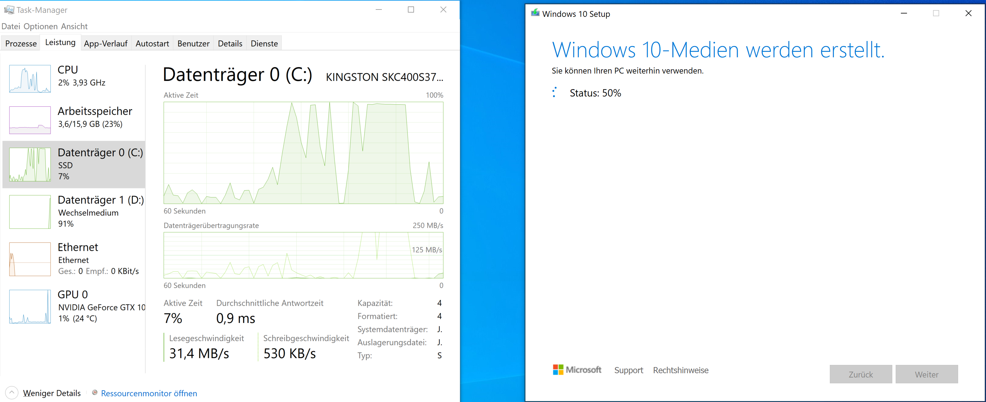

Windows ist jetzt frisch installiert, nur mit Treibern über Windows.. zum direktvergleich mache ich jetzt noch einen Windows USB Stick.
edit:
Deutlich besser und keine freezes:
CrystalDisk Screenshot:
@teddy26
ich verstehe nicht was du meinst?!
Das mit der billigen SSD kann schon sein... die DRAM-less Varianten neigen zu solchem verhalten. Was mit am CDI Screenshot aber auch auffällt sind die CRC-Fehler (Attribut C7). Werden das mehr nach so einem Hänger? Dann schau mal ob das SATA Kabel richtig steckt und tausch es notfalls mal aus.
Nein, am CRC Fehler Wert hat sich bisher nie etwas geändert.

Die Fehler tauchen wieder auf nachdem nur noch knapp 100GB auf der SSD frei sind.
Ein Spiel weniger auf der SSD und es läuft wieder ohne Probleme bis die neue SSD(mit Cache) da ist.
