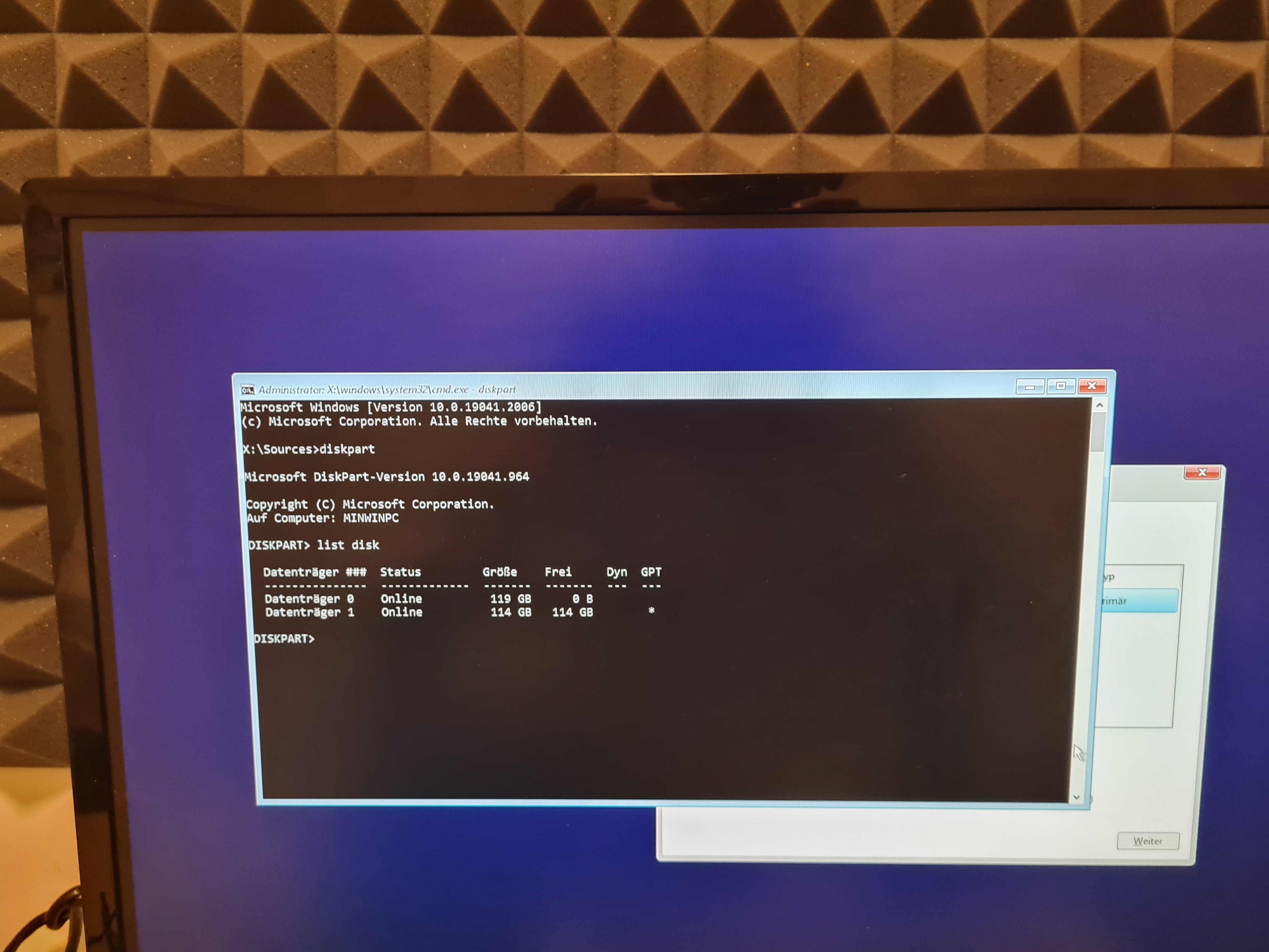

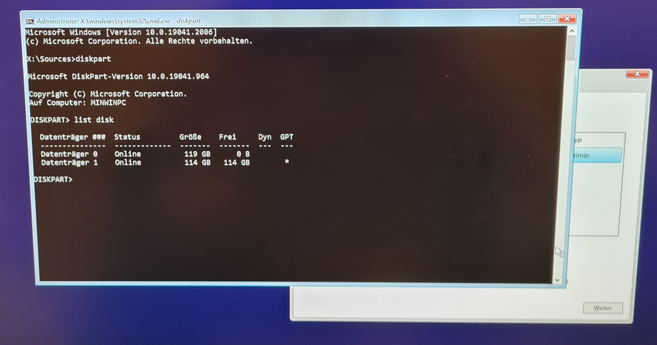

Kontext: ich hab mir nen neuen PC angeschafft, hab ihn zusammengewürfelt und bin grade bei der Installation von Windows 10.
Jetzt grade bin ich bei der Speicherkonfiguration.
Problem: Windows kann nicht auf dem Laufwerk installiert werden(Error: Windows kann auf dem Datenträger nicht installiert werden. Der ausgewählte Datenträger enthält eine MBR Partitionstabelle. Auf EFI-Systemen kann Windows nur auf GPT-Datenträgern installiert werden)
Ich habe mir Videos zur Formatierung des Datenträgers mithilfe des Terminals angeschaut und auf GPT Konvertiert.
Dies wird auch bestätigt von Windows(GPT ist markiert, siehe Foto)
Wenn ich auf aktualisieren klicke, sieht man keine neue Partition o.ä.
Danke für eine Antwort und LG

Du musst garnicht darauf aufpassen, wie das System installiert wird, wenn du direkt erst CSM im BIOS deaktivierst, den USB Stick im UEFI-Modus startest, bzw. den Windows-Installer. Dann wählst du den benutzerdefinierten Modus bei der Installation und lösche alle Partition und klickst auf Neu. Dann einfach weiter und es sollte passen :D Wenn du CSM aus hast, kannst du auch den USB Stick normal starten, dann wird er eh im UEFI Modus initialisiert und gestartet und wird eh GPT-Partitionen erstellen
Lösch den Datenträger für die Windows Installation.
Nichts rumkovertieren.
Auf deinem Screenshot nur da weiter mit:
select disk x (x steht für 0 oder 1)
clean
exit
exit
Reaktionen: aronlad und cyberpirate
Das Installationsmedium muss natürlich auch für eine UEFI (GPT)
Installation sein bzw muss für eine solche davon gebootet werden.
Auf welchen Datenträger 0 oder 1 möchtest du denn installieren?
Reaktionen: Terrier

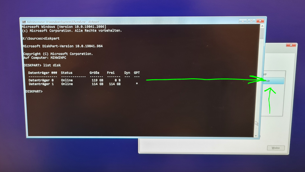

Die Installation bietet ihm wohl auch nur einen an,
das Fensten von Diskpart versperrt hier aber die Sicht.
Mit CSM geht auch das MBR-Partitionssschema.
"list Disk"
listet nur die physikalischen Datenträger auf, die muss man dann mit
"Select Disk 0" zb auswählen
Dann
"List Volume" um die Partitionen anzuzeigen
Und "Select volume" um das Volume auszuwählen

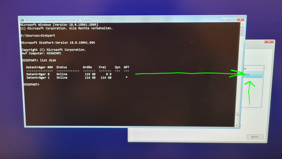

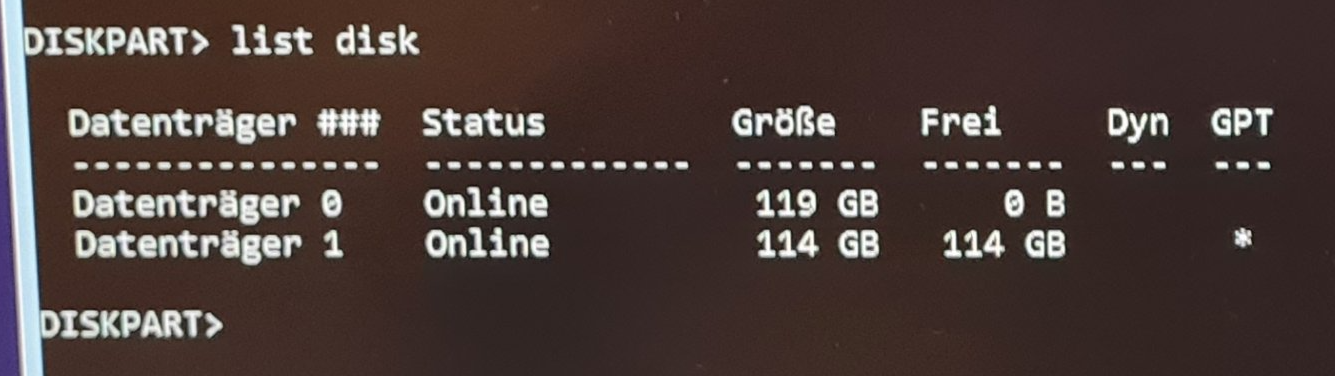

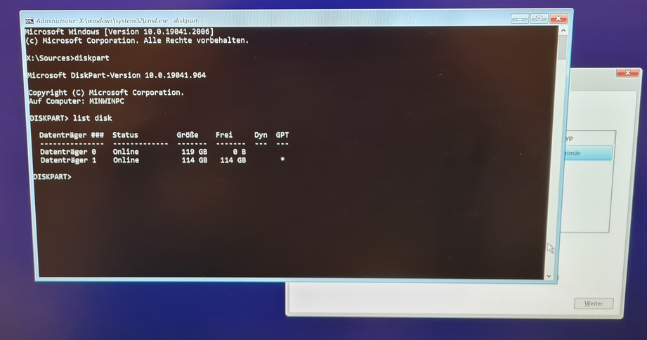

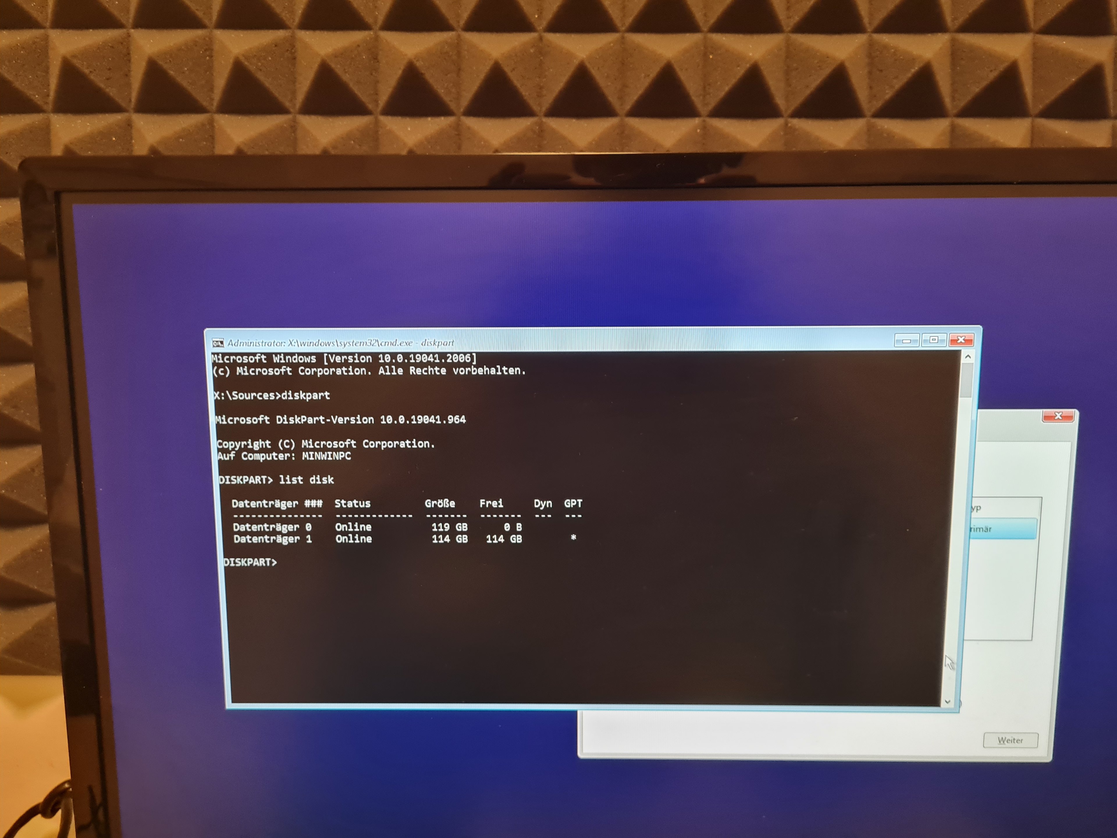

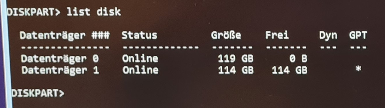

Verwirrt ihn nicht mit unnötigem.
Der Datenträger ist in GPT, da gibt es dann keine MBR-Partitionen drauf.
Das Setup zeigt ihm aber auch nur einen Datenträger an
und laut der Fehlermeldung müsste dies dann Datenträger 0 sein (ohne GPT Eintrag *)
Das Installationsmedium sollte aber auch in Diskpart (list disk) als Datenträger stehen.
Ist Datenträger 0 vllt ein 128GB USB Stick?
Der wäre dann auch für ein Installationsmedium nicht wirklich gut geeignet,
am besten keinen Stick größer als 32GB nehmen..
Ja ist ein 128gb usb Stick. Nun habe ich die Installation rechtmäßig abgebrochen und komme nicht mehr aus dem BIOS bzw bei aktivem CSM steht da "reboot and select proper boot device or insert boot Media in selected Boot device and press a key". Ich denke, das Problem ist der USB Stick.
Wähle hier den "Windows Boot Manager"
falls du hier Windows booten möchtest.
Nimm einen kleineren USB Stick 8-32GB
und lass dir ein aktuellles Installationsmedium vom Media Creation Tool erstellen.
Schalte CSM aus und boote vom Installationsmedium und lösche beim Setup den Datenträger.
Kannst du auch an dieser Stelle mit Diskpart machen, siehe oben #5 zu deinem Screenshot,
mit diskpart - clean.
Wenn CSM aus ist, geht nur eine UEFI (GPT)-Installation.

Kurze Ergänzung/Hinweis: Problem war unter anderem, daß der Stick, wenn es Datenträger 1 war, im MBR-Modus gebootet wurde. Dann kann die Installation auf einem GPT-Medium nicht funktionieren.
Also entweder CSM deaktivieren, oder den Stick mit dem Zusatz [UEFI] als Bootmedium auswählen.
Wenn das MCT sich weigert den Stick wegen der Größe zu nutzen, kann es helfen den Stick in der Datenträgerverwaltung zu verkleinern. 8GB sind ausreichend.
