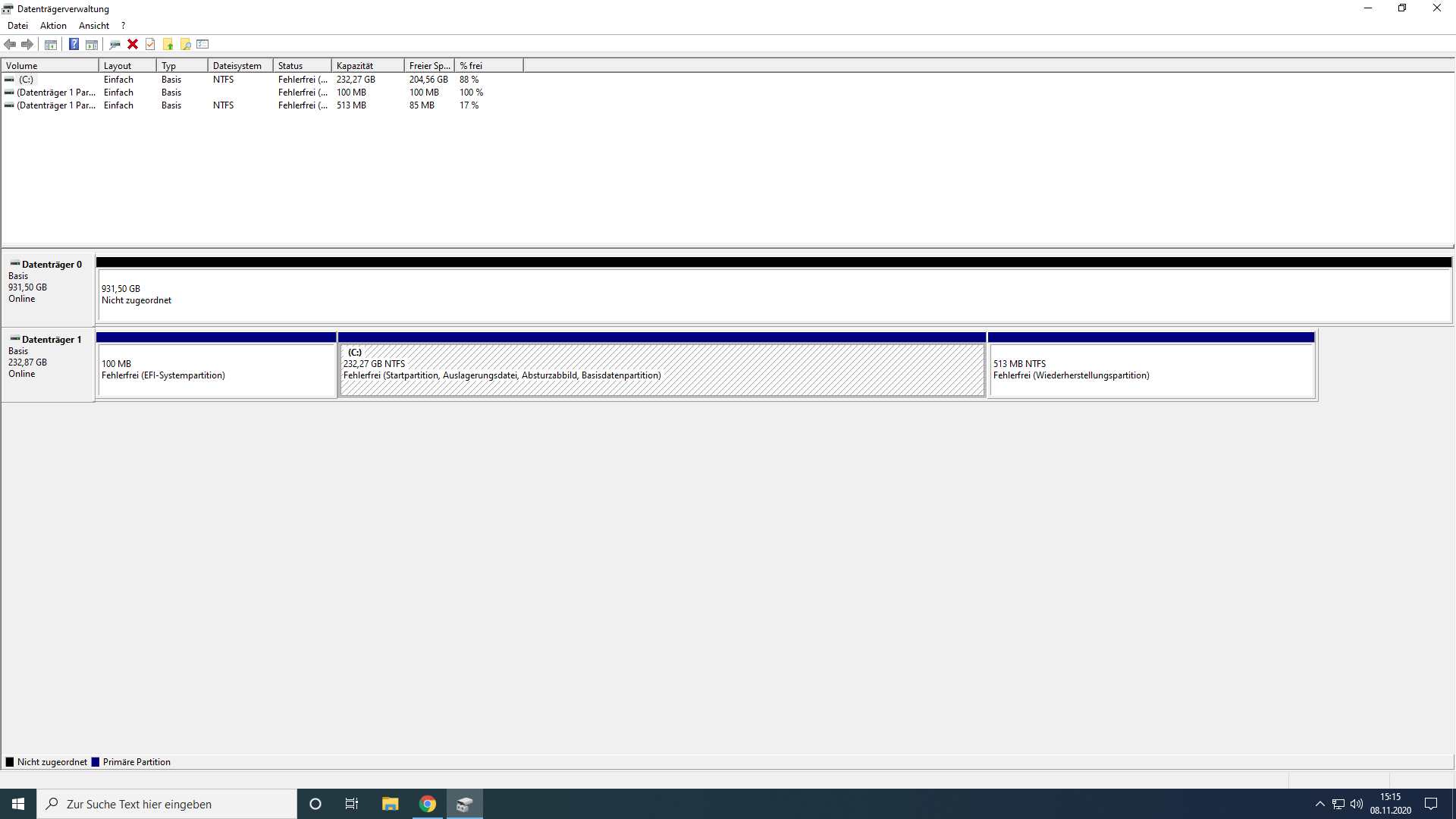

Solange sich auf der HDD noch MBR Partitionen befinden, läßt sich die Platte über die Datenträgerverwaltung nicht nach GPT konvertieren! Die Wiederherstellungspartition muss weg.
Deshalb den Clean Befehl, wie Nickel schrieb, nutzen und dann geht die Konvertierung auch automatisch, weil Windows unmittelbar nachfragt, wie die Platte initialisiert werden soll und zwar sobald die Eingabeaufforderung mit DISKPART geschlossen wird. GPT auswählen und dann können wieder Partitionen erstellt werden.

Ich habe das schon einmal durchgeführt. Sollte eigentlich mit DISKPART im laufenden Windows kein Problem sein, die Platte zu cleanen.
Hauptsache die Platte war während der Installation abgeklemmt, was sie angeblich ja auch war.
Dann sollte die darauf befindliche Wiederherstellungspartition keine Schwierigkeiten machen. Die Datenträgerverwaltung ist da zimperlicher.
Man hofft natürlich auch, dass die Eingabeaufforderung als ADMIN gestartet wird.

@VikRex, du startest die Eingabeaufforderung mit ADMIN Rechten, also als Administrator starten ...
Dann gibst du folgende Befehle ein, die mit Return bestätigt werden ...
diskpart
lis dis
sel dis 0
clean
Das war es. Wenn sich dein Datenträgerbild nicht geändert hat und du die Platten auch nicht umgestöpselt hast,
ist die HDD der Datenträger 0. Also Auswahl "dis 0".
Eine Systemplatte läßt sich eh nicht cleanen, also keine Angst!
Wundere dich nicht über die Befehle mit nur 3 Buchstaben.
Bei DISKPART reicht es aus, die ersten 3 Buchstaben einer Befehlsfolge zu nutzen.
Also
lis dis bedeutet auch list disk
oder sel dis bedeutet select disk
so könnte man auch noch lis par schreiben, was bedeutet: list partition.

Nicht wenn man Diskpart unter Windows ausführt.Schildkröte09 schrieb:Eine Systemplatte läßt sich eh nicht cleanen, also keine Angst!
Ich meine damit, ja, unter Windows läßt sich die Systemplatte so nicht cleanen.

Nein, ist mir noch nie gelungen, auch Diskpart verweigert.
Schließlich ist ja dann dieses Windows aktiv.
Kannst dich vorher ja nochmal überzeugen, ob deine HDD als Datenträger 0 in Windows Datenträgerverwaltung gekennzeichnet ist! Dann bleibt die auch 0 in Diskpart.

Hat soweit alles geklappt, danke. Also könnte ich jetzt neue Partitionen nach Bedarf erstellen und dann formatieren als NTFS. Macht es einen großen Unterschied an welchem SATA Anschluss jetzt die SSD angeschlossen ist? Weil das bei #78 erwähnt wurde.
Ist der Datenträger nun auch als GPT initialisiert.

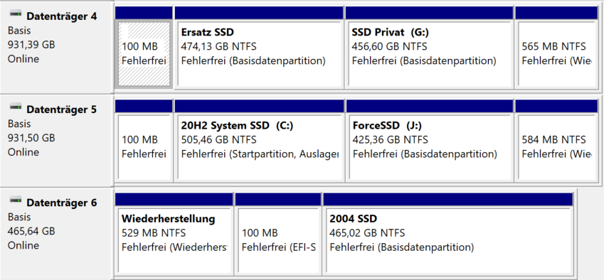

Unter UEFI macht es keine allzu großen Probleme mehr.
Du kannst ja einfach die SATA Kabel der beiden Platten tauschen. Dann ist deine Systemplatte der Datenträger 0.
Es könnte aber sein, das dadurch das BIOS die Plattenreihenfolge zum Start ändert und dadurch Windows nicht mehr bootet. Sollte das so sein, dann ins BIOS rein und dort den Windows Boot Mananger wieder an erste Stelle setzen ...
Windows listet auch alle NVME Laufwerke hinten an. Ein NVME Laufwerk kann, wenn SATA Platten zum Einsatz kommen, niemals der Datenträger 0 sein!
