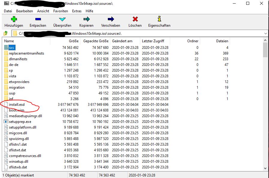

Da ist aber keine install.wim
Wenn man sich über media creation tool die iso lädt ist da eine install.esd drinne, die ist komprimiert.
Also kann kann den usb stick direkt formatieren in fat32 und den inhalt der iso darauf
entpacken.
Und dann kann man mit uefi installieren.
Achso der stick sollte im gpt partition stil sein. mehr braucht man nicht, damit uefi booten kann.
die install.esd von win10/1909 x64 ist ca 3.6 gb groß also kein problem das auf fat32
zu kopiern.
