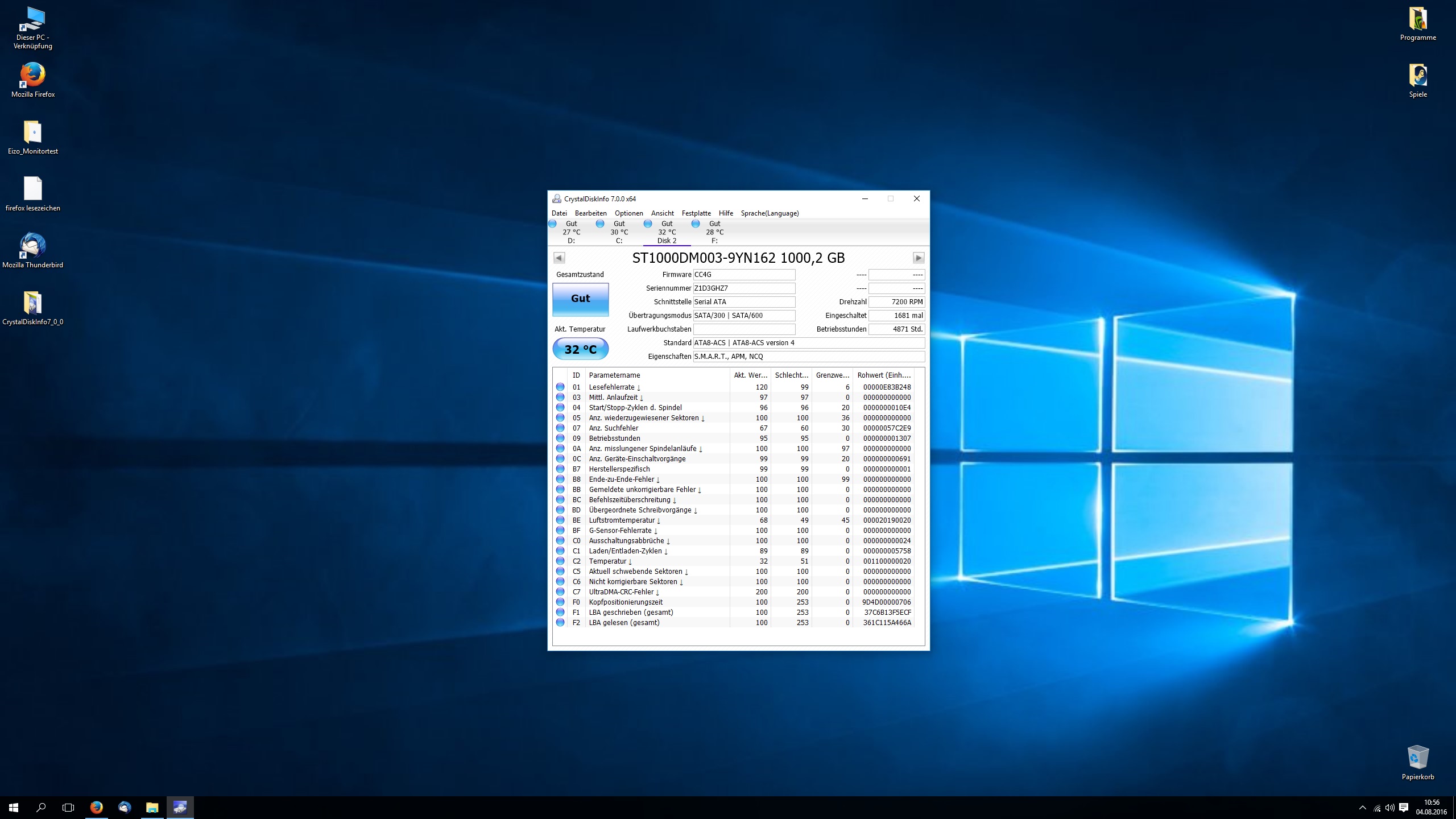

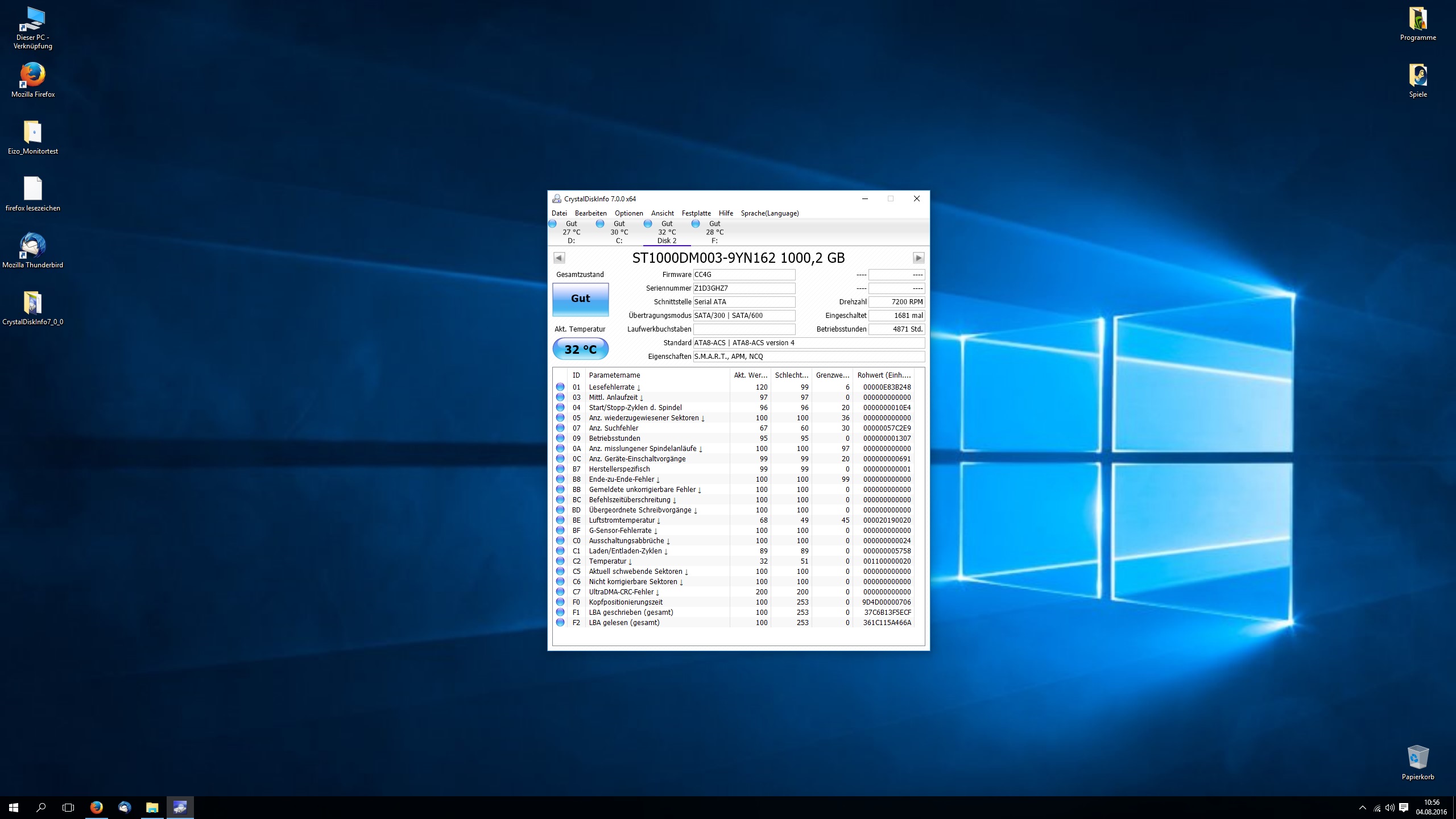

Der Smart Test sieht so aus:

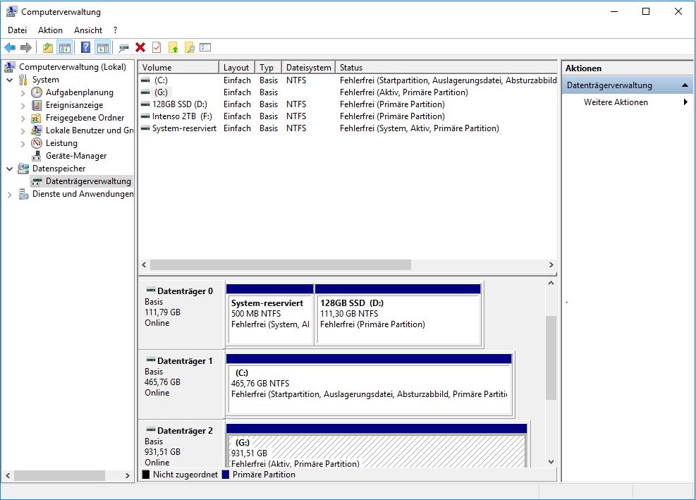

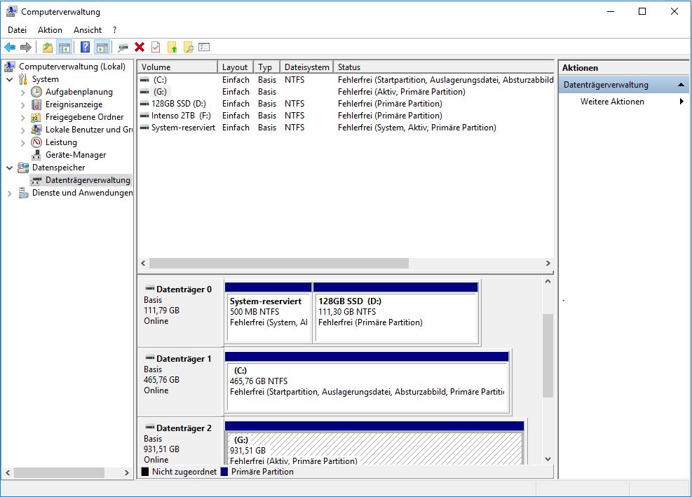

Ist das eine als dynamisch eingerichtete Platte und wenn ja wieso?
Hmm gute Frage, beabsichtigt hätte ich das nicht.
Wo überprüfe ich das?
Computerverwaltung/ Datenträgerverwaltung, stelle einen Screenshot davon herein (mittels Windows Snipping Tool nur das Fenster abspeichern, dein Desktop ist uninteressant).
