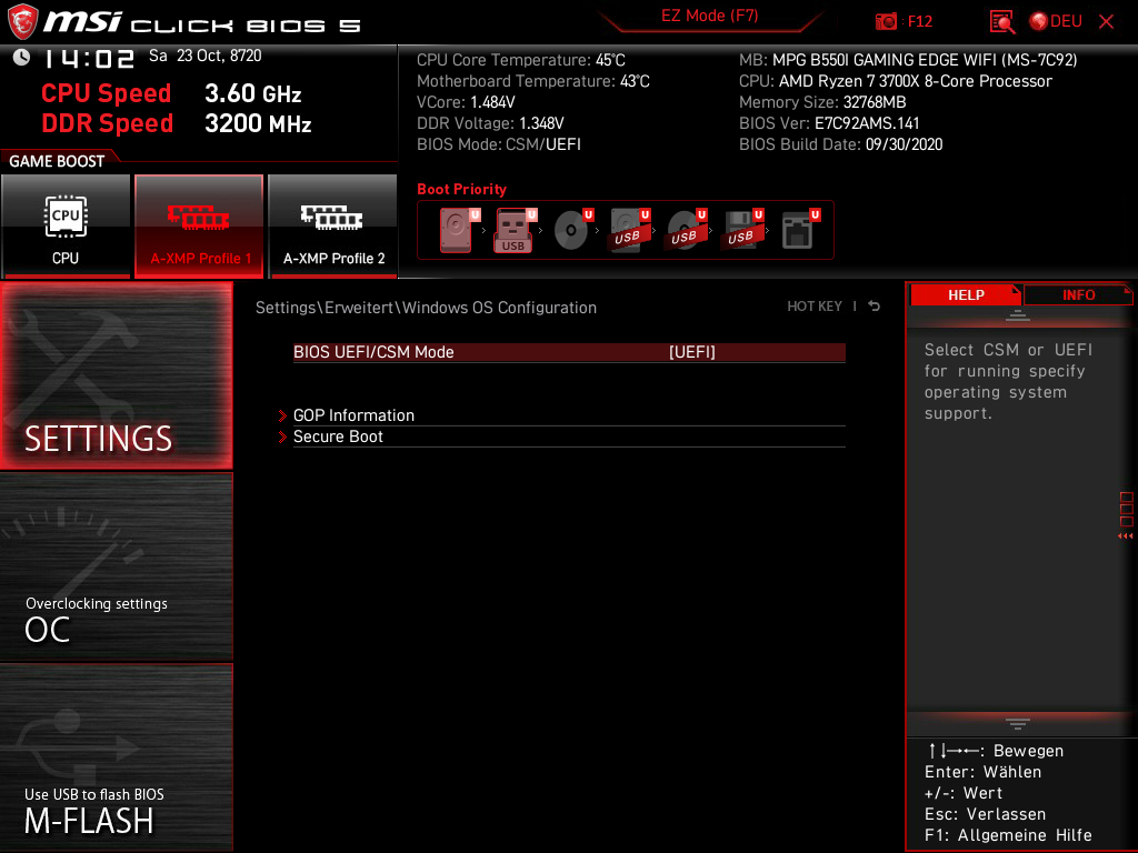

Wie sehen die Einstellungen in deinem BIOS aus: Settings > Erweitert > Windows OS Konfiguration?
Ein reguläres Bild aus diesem Menü, mit F12 auf USB Stick gespeichert wäre nicht schlecht.
Viele Grüße
Ich installiere mit UEFI (F11 => Stick auswählen)
Hier der Screenshot:
Reaktionen: Schildkröte09 und Ponderosa
Ja das ist die Einstellung die ich meine. Schon mal auf CSM probiert?
Was ich jetzt nicht weiß ist, wenn man Windows auf UEFI installiert hat, ob man dann einfach auf CSM wechseln kann. Andersrum geht bei mir.
Bios sieht relativ aktuell aus.
Reaktionen: Absty
Ist die Bios Batterie leer? Oder wo kommt das komische Datum, 23 Okt 8720 her?
Wenn 8720 das Jahr sein sollte.
Oh ja - ist mir gar nicht aufgefallen. Was Ihr immer alles seht....

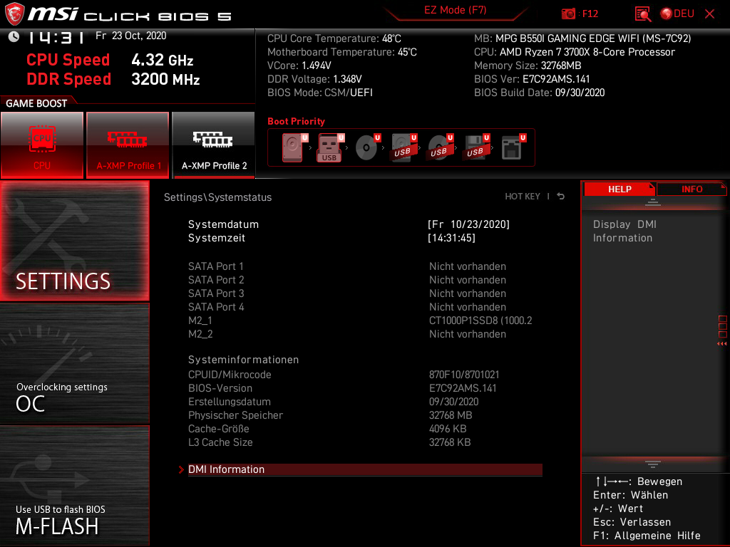

Ja das ist das Datum, habe es gerade Manuell angepasst. Nach dem reboot wird es nun korrekt angezeigt.
Reaktionen: Ponderosa
Also 2020 für das Jahr ist OK.
Auch der Tag SA steht im Bild für Saterday = Samstag, steht jetzt auf FR Friday = Freitag?
Reaktionen: Absty
Ja steht auf Freitag.
Ich schätze Auswirkungen auf das Startverhalten von Windows wird es nicht haben. Aber der Teufel ist ein Eichhörnchen - wer weiß.

Müsste lügen aber die CPU-Temp 48° und Motherboard-Temp 45° kommen mir recht hoch vor. Was meint Ihr?
Ich bin auch auf MSI unterwegs mit einem Ryzen 3700x und liege da im Bios bei 32° CPU-Temp.

Da mit den Temperaturen ist mir auch schon aufgefallen. CPU schwankt im BIOS zwischen 38 - 49 grad, Motherboard bleibt konstant bei 45.
Aber die Uhrzeit stimmt immer noch nicht im BIOS. Da ist doch was faul.
14:31 Uhr ist es erst in mehr als 5 Stunden.
