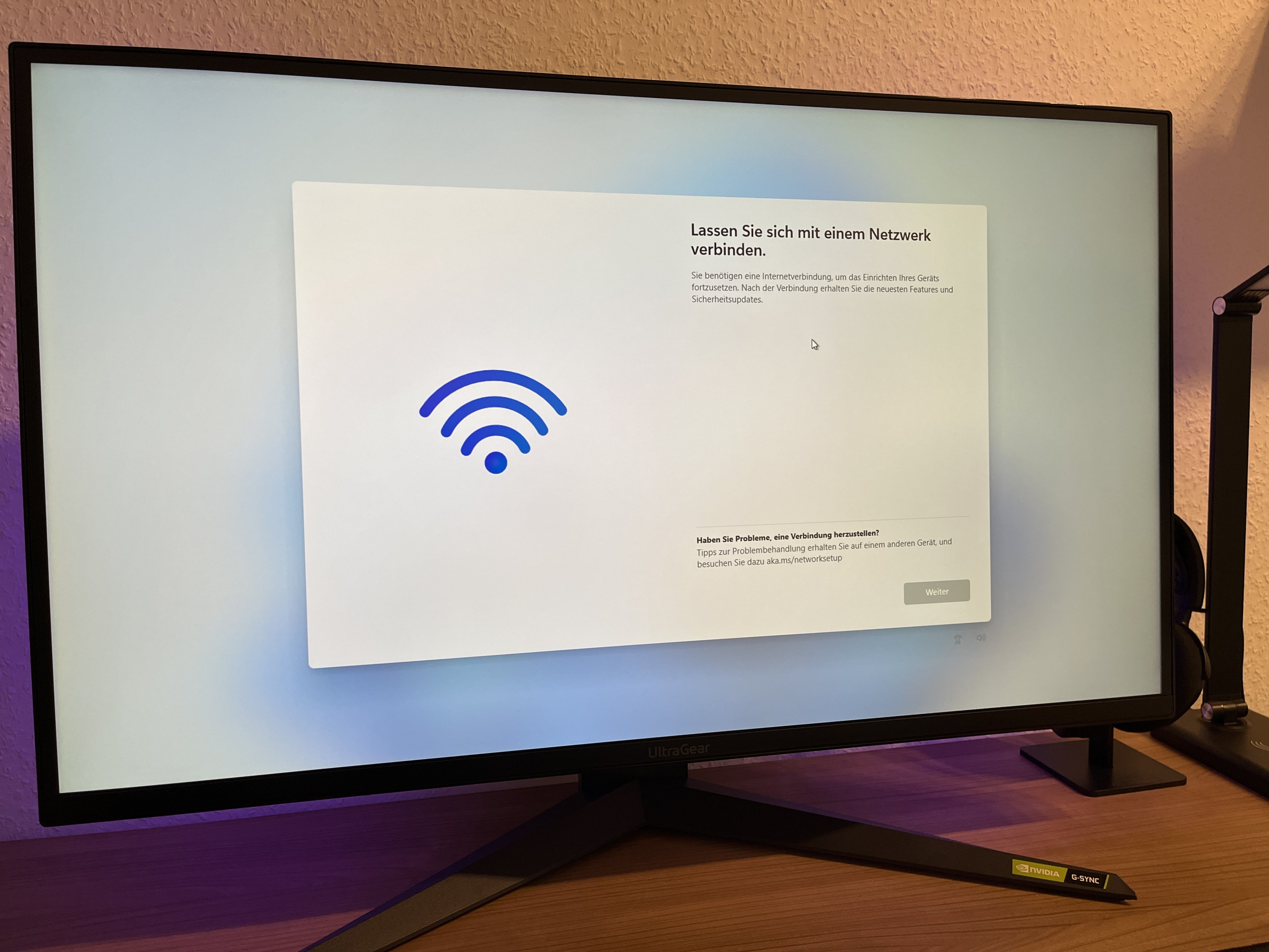

Nächstes Problem:
Windows möchte eine Internetverbindung, ich habe die wifi Antennen am Mainboard angeschlossen. Allerdings wird mir auf dem Bildschirm kein Router angezeigt mit dem ich mich verbinden könnte. Siehe bild
Ich kann den punkt weder überspringen noch kann ich zurück. Muss ich irgendwas beachten beim anschließen der Antenne? Hatte bisher immer kabel, das ist hier allerdings nicht möglich.

Ist eine Pro Lizenz.
Toll, dann muss ich jetzt erst mal in ein Laden fahren und ein 10 Meter langes kabel kaufen.
Danke Microsoft -_-
Ja so wie ich das in Erinnerung habe müssen jetzt selbst die neusten Pro Versionen ans Netz. Alternativ einfach ne ältere Version nehmen und dann updaten.
Evtl. könnte auch ein deaktivieren der Netzwerkadapter im UEFI ein Fallback triggern.

oder den rechner kurz mal neben den router stellen und ein evtl. vorhandenes kurzes kabel nutzen
Wenn du einen WLAN-Router hast, der aber hier nicht auftaucht, dann überprüfe ob das WLAN-Modul im UEFI aktiviert ist, und mit welchen Einstellungen. Ebenfalls die Einstellungen des Drahtlosnetzwerks (Standard, Frequenz, SSID, MAC-Filter, ...).
