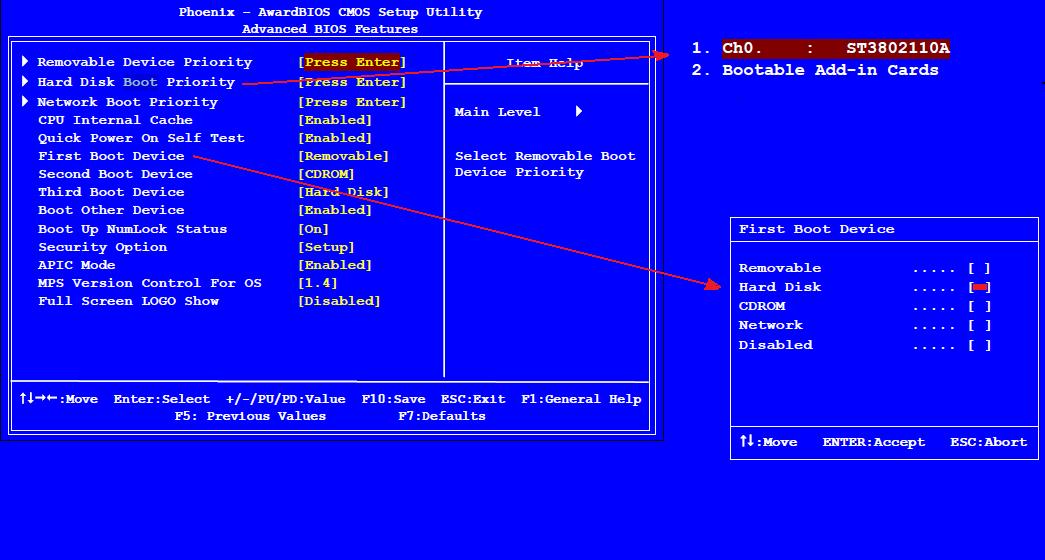

ob du ein os auf master oder slave installierst, ist ziemlich egal, gibt keine unterschiede zwischen den beiden.
du musst aber im bios einstellen, von welcher platte gebootet werden soll. da wird ja jez noch die master platte stehn, da solltest du die andere einstellen. stichwort ist "boot priority" oder so ähnlich.
Sollte die erste Platte def. sein, wirst du das BS auch nicht auf die zweite installieren können, weil die Startdateinen immer auf die erste kommen.
Klemme die zweite Platte an stelle der ersten ( wenn IDE, dann den Jumper nicht vergessen ) und lasse die andere erstmal weg.
Wenn auch das nicht geht, dann brauchen wir genaue angaben zum MB.
versuchs mal so mit + und - kannst die platte auf pos 1 schieben
