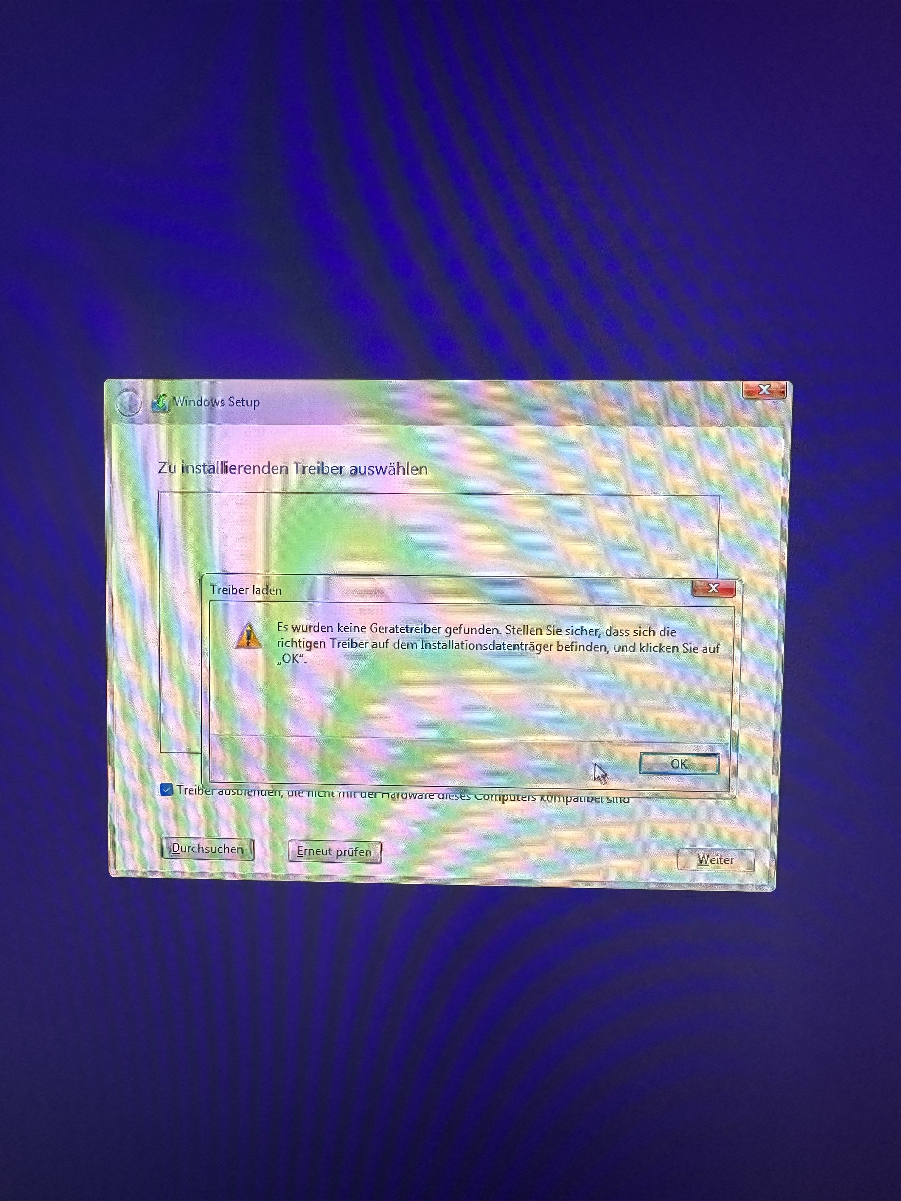

Hallo liebe Community,
ich habe für einen Freund einen Pc gebastelt, nur komme ich seit Stunden nicht voran. Weil Windows 11 sich nicht installieren lässt.
Pc bootet über USB Stick und wenn ich Windows 11 installieren will, bekomme ich die Fehlermeldung „ Es wurde kein Gerätetreiber gefunden. Stellen Sie sicher, dass sich die richtigen Treiber auf dem Installationsdatenträger befinden und klicken sie auf ok.
Ich wäre über jede Hilfe so dankbar, bin echt am verzweifeln. 😩
Hab schon überall im Netz danach gesucht aber bei mir lässt sich das Problem irgendwie nicht lösen.

Das hat mit RAID nicht direkt zu tun. Dir fehlen vermutlich die Intel RST Treiber. Schalte mal um UEFI die Funktion Intel RST ab bzw. ändere sie auf AHCI. Danach wird das Setup booten.

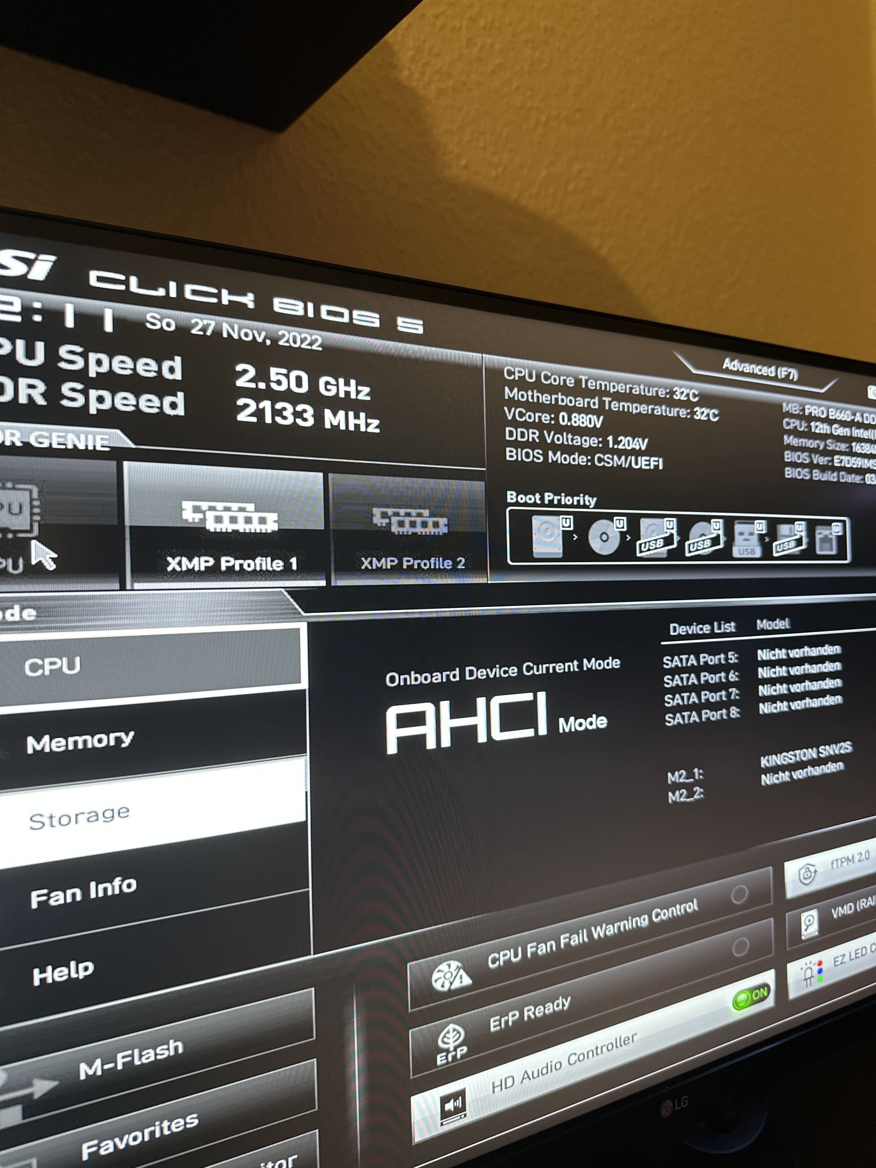

ganz blöde frage, wie schalte ich das aus?
Es ist bereits im AHCI Mode, siehe Bild.

Zudem, Bios nie auf Deutsch umstellen, das verwirrt nur und die Advanced-Ansicht nutzen,
dann findet man auch etwas. Per Default ist RST allerdings nicht aktiv, es muss also etwas anderes
sein (hab das Board die Tage noch verbaut), was sagt denn das Bios zur SSD (steht nicht unter SATA,
sondern unter NVME)?

Also das Bios erkennt die SSD, Kingston wird aufgeführt - Korrekt mit 500Gb.
Oder was meinst du?
Du brauchst den Intel RST bzw VMD Treiber, bekommst du bei MSI,
auf der Seite zu deinem Mainbnoard.
Musst du dann einbinden bei der Installation am Anfang.
