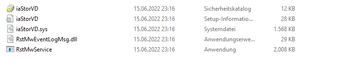

An der bestimmten Stelle der Installation, am Anfang, wählst du "Treiber hinzufügen" und
navigierst zu diesem hinterlegten Ordner der folgendes enthält:
Reaktionen: Motorrad

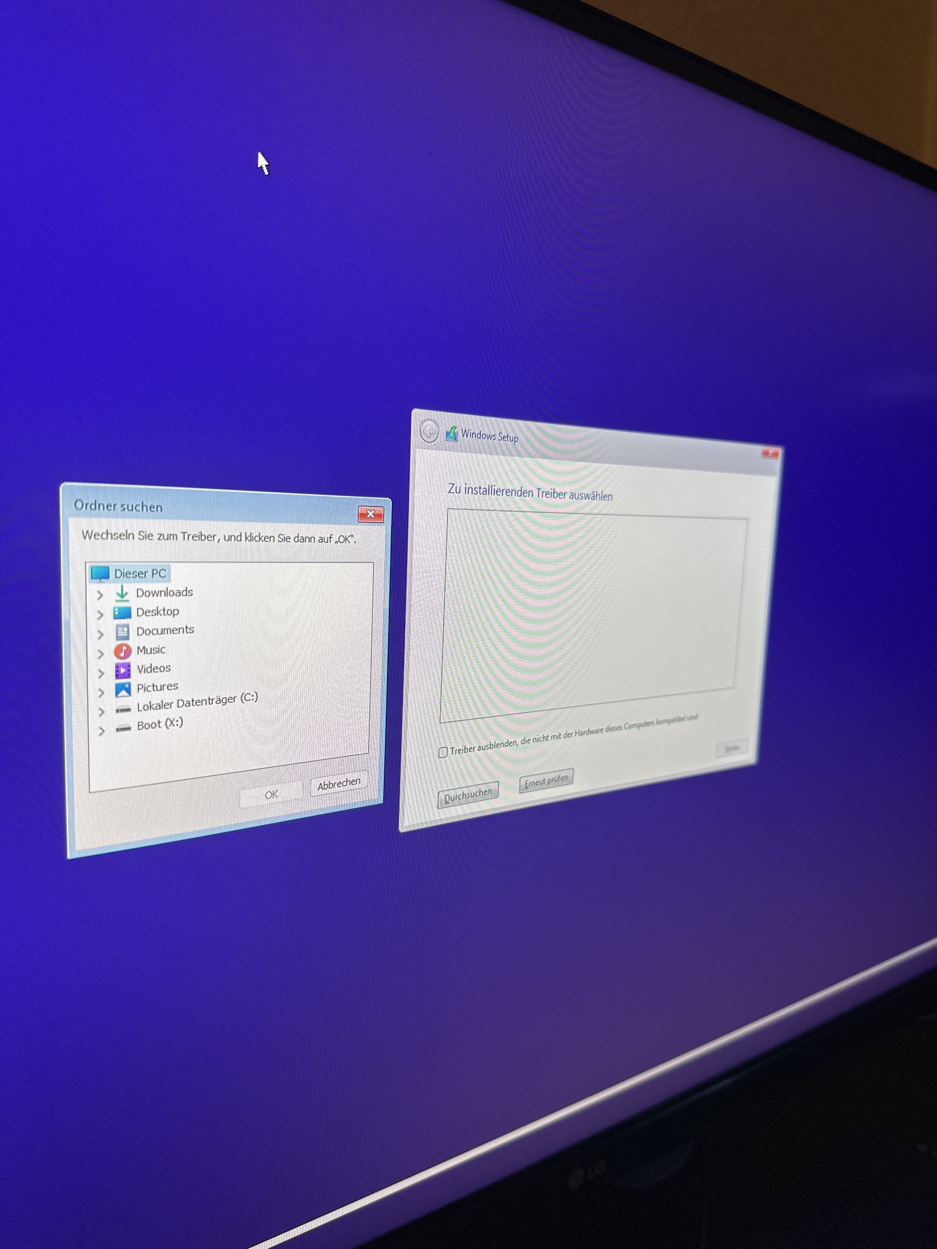

okay ich habe die ZIP Datei der Treiber auf das USB Stick entpackt, nur sehe ich mein USB Stick nicht?
Siehe Bild
siehe Bild,
oh man bin kurz davor zu heulen :(

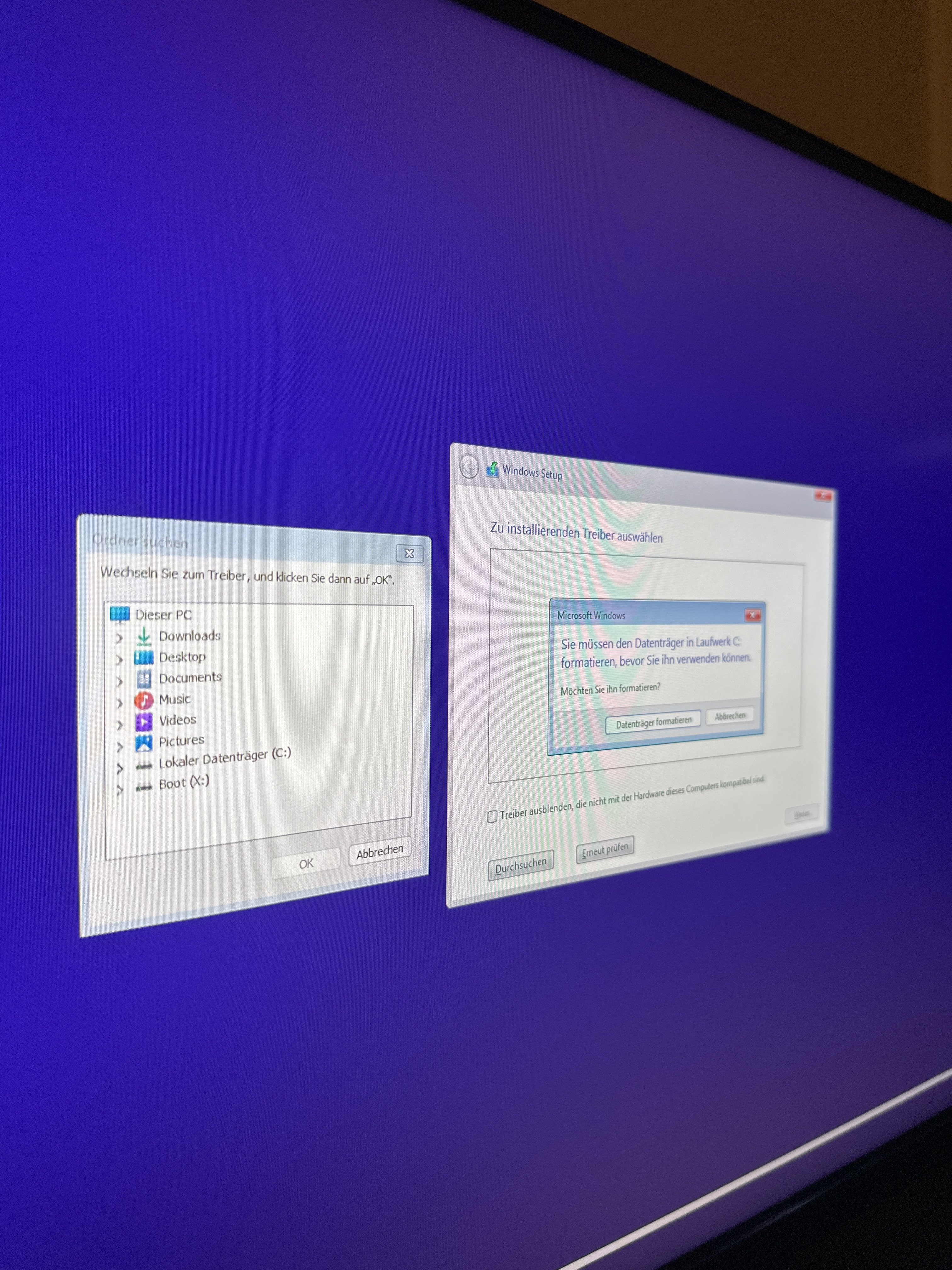

kann gar nicht sein…
Siehe Bild
Ja hab verschiedene USB Ports versucht und auch USB Sticks…

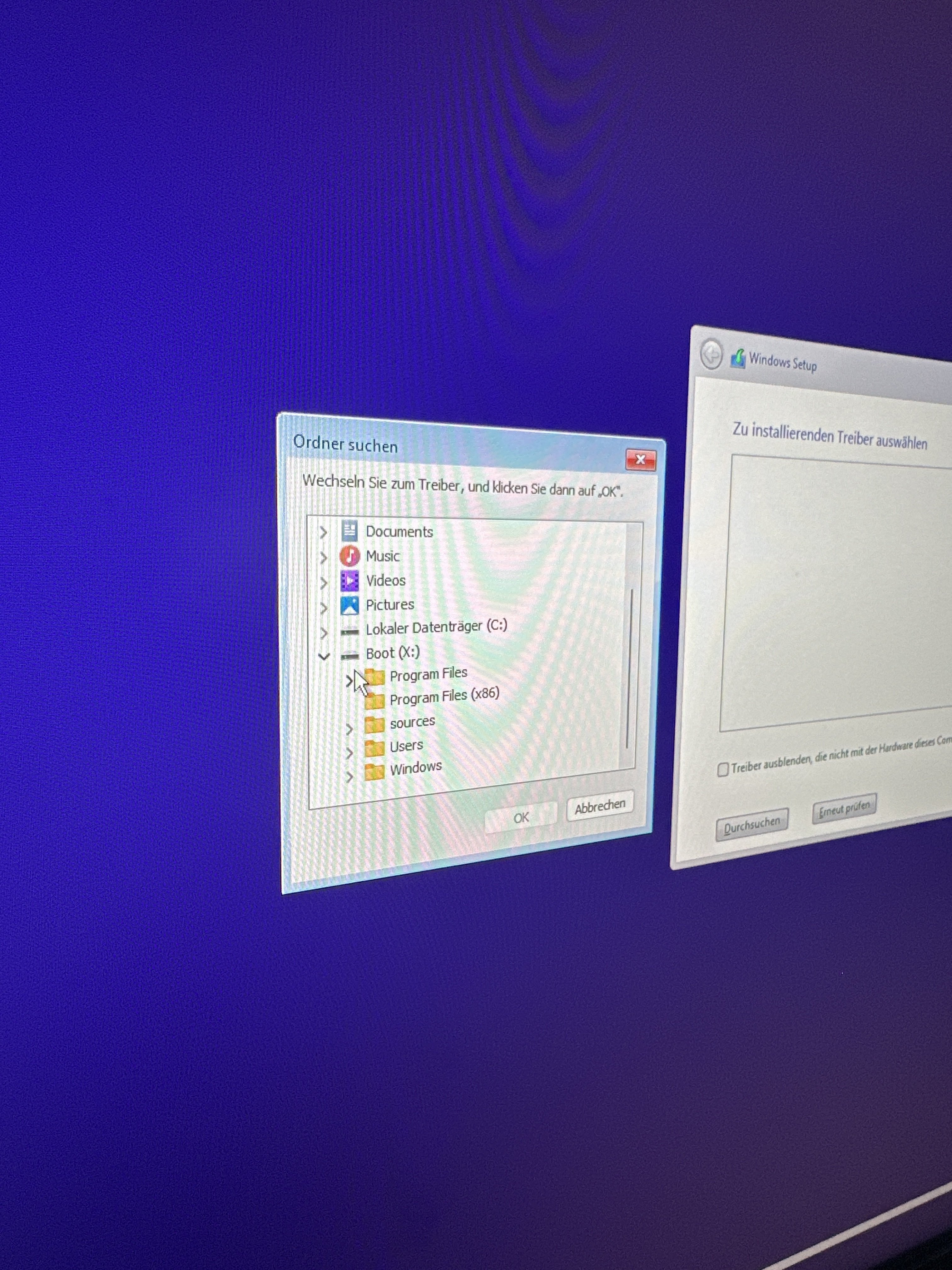

Dann ist es eine temporäre Boot-Umgebung (RAM disk),
benötigt für die Installation.
Also du hast das mit den F6-Treibern mit verschieden USB-Sticks und USB-Ports versucht?
In nicht mal 15 Minuten? Klingt sportlich.
Nimm einen anderen, FAT32 formatierten Stick und leg dort den Ordner "f6vmdflpy-x64" ab.
Evtl. keinen zu großen Stick nehmen, nicht größer als 32GB.
