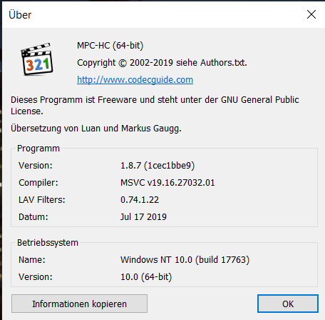

Markchen schrieb:
welchen Version hast du runter geladen da gibts ja Basic, Standard, Full usw.

Ich benutze Full.Biedronka schrieb:welchen Version hast du runter geladen da gibts ja Basic, Standard, Full usw.
