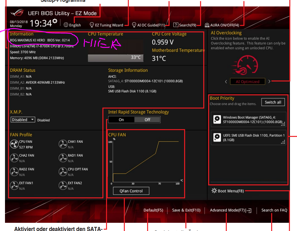

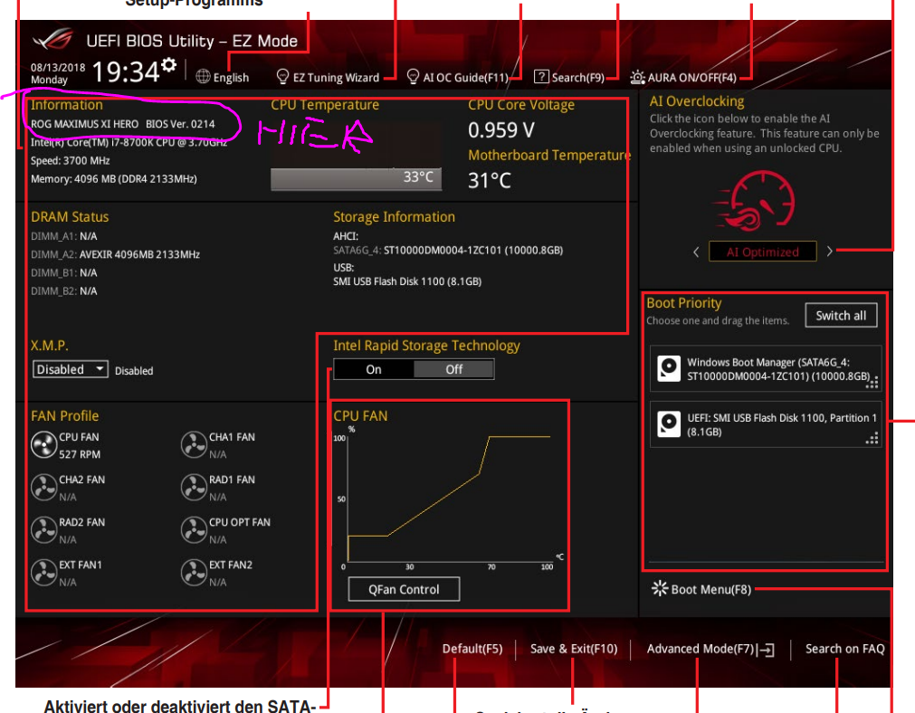

Wo hast du das abgelesen? Das hört sich nach der Intel ME Version an.
Was steht auf dem Main Tab im BIOS unter Bios Version?
Die Version sollte eine vierstellige Zahl sein.

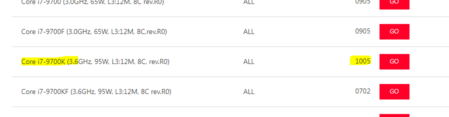

Aktualisiere mal das BIOS! Der i7-9700K wird erst ab 1005 unterstützt. Dein Problem kann daran liegen.
Du hast scheinbar noch das allererste BIOS drauf.
