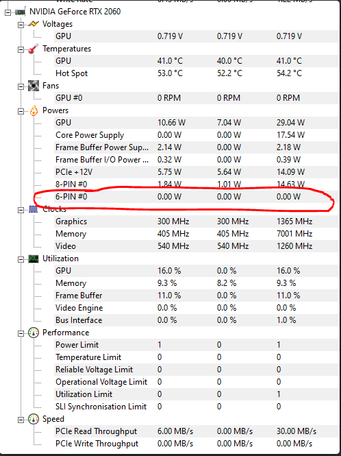

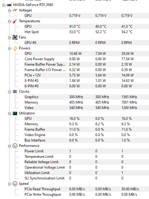

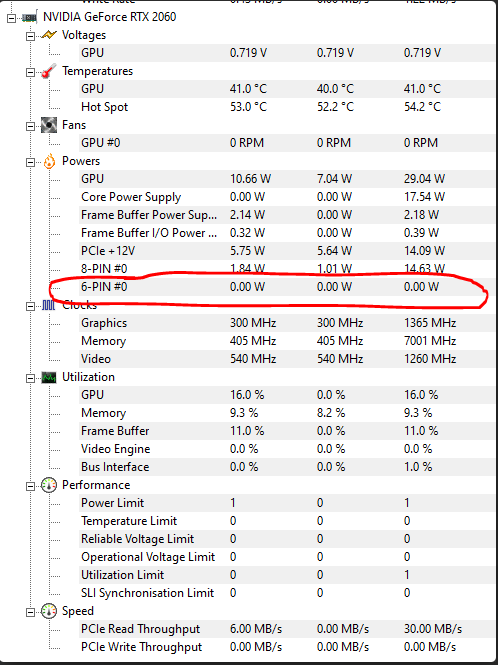

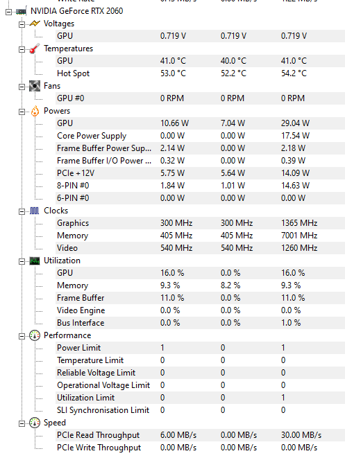

jetzt nur eine kurze Zwischenfrage, obwohl ich eigentlich fast schon abgeschlossen habe. Fällt jemanden auf diesem Bild (graka ist im leerlauf also nur Startbildschirm ist offen) irgendwas auf was darauf hinweist das die Graka einen Schlag hat?
Bis, dass über den 6PIN, 0 Watt kommen sieht das soweit OK aus
und das mit dem 6 PIN kann duchaus normal sein im Idle bzw der Momentaufnahme nun.
Kannst es ja mal mit etwas Last checken.
Also unter Last sobald ich irgendwas mache kommt auch über 6-Pin Strom. Mich wundert es nur da die 2060 doch nur einen einzigen 8-Pin Anschluss hat?
Ich konnte schonmal rausfiltern was das "Rasenmähergeräusch" auslößt das sind die Lüfter sobald sie an und aus gehen. Also genau erklärt: Lüfter der Grafikkarte starten Geräusch ertönt für etwa 2 Sekunden, danach alles okay, Lüfter hören auf, Geräusch ertönt wieder kurz.
Ich hoffe ich nerve langsam nicht, aber Grakas sind tatsächlich das letzte wo ich Ahnung habe. Also ich habe jetzt öfters gelesen das diese "Anlaufgeräusche" scheinbar normal sind mit der Zeit aber wirklich penetrant anstrengend und lauter werden, ich meine ich hab die Vibration sogar am Tisch gespürt. Jetzt habe ich über Afterburner eine konstante RPM von 1440 eingerichtet. Das ist nicht zu laut und nicht zu leise das das Geräusch da ist. Jetzt meine Frage dazu, wenn ich jetzt allerdings ein leistungsstärkeres Spiel starten sollte sagen wir (Warzone) werden die Lüfter trotzdem noch höher fahren (was ich hoffe) um die Temperatur zu halten? Oder werden die konstant bei den 1440 RPM bleiben und die Karte wird zu heiß?
