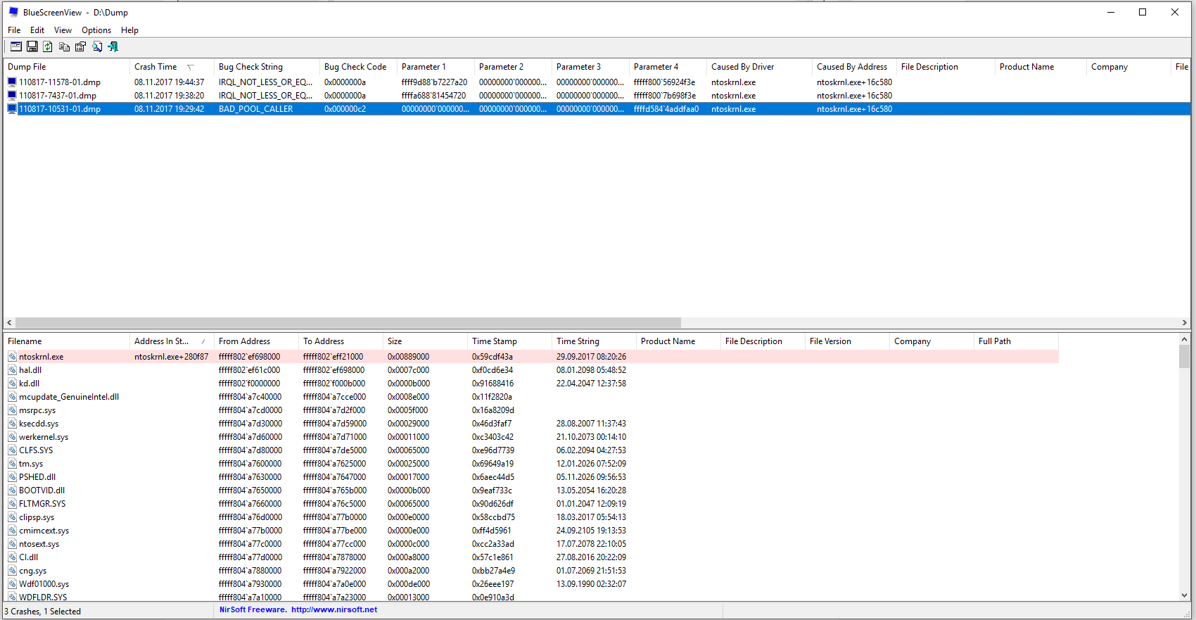

habe wie von dir vorgeschlagen von der Festplatte gebootet und das funktioniert leider ohne Probleme. Also sind es die Festplatten oder die Windows Installation auch nicht. In dem Zuge habe ich auch gleich die Dump Dateien besorgt.
