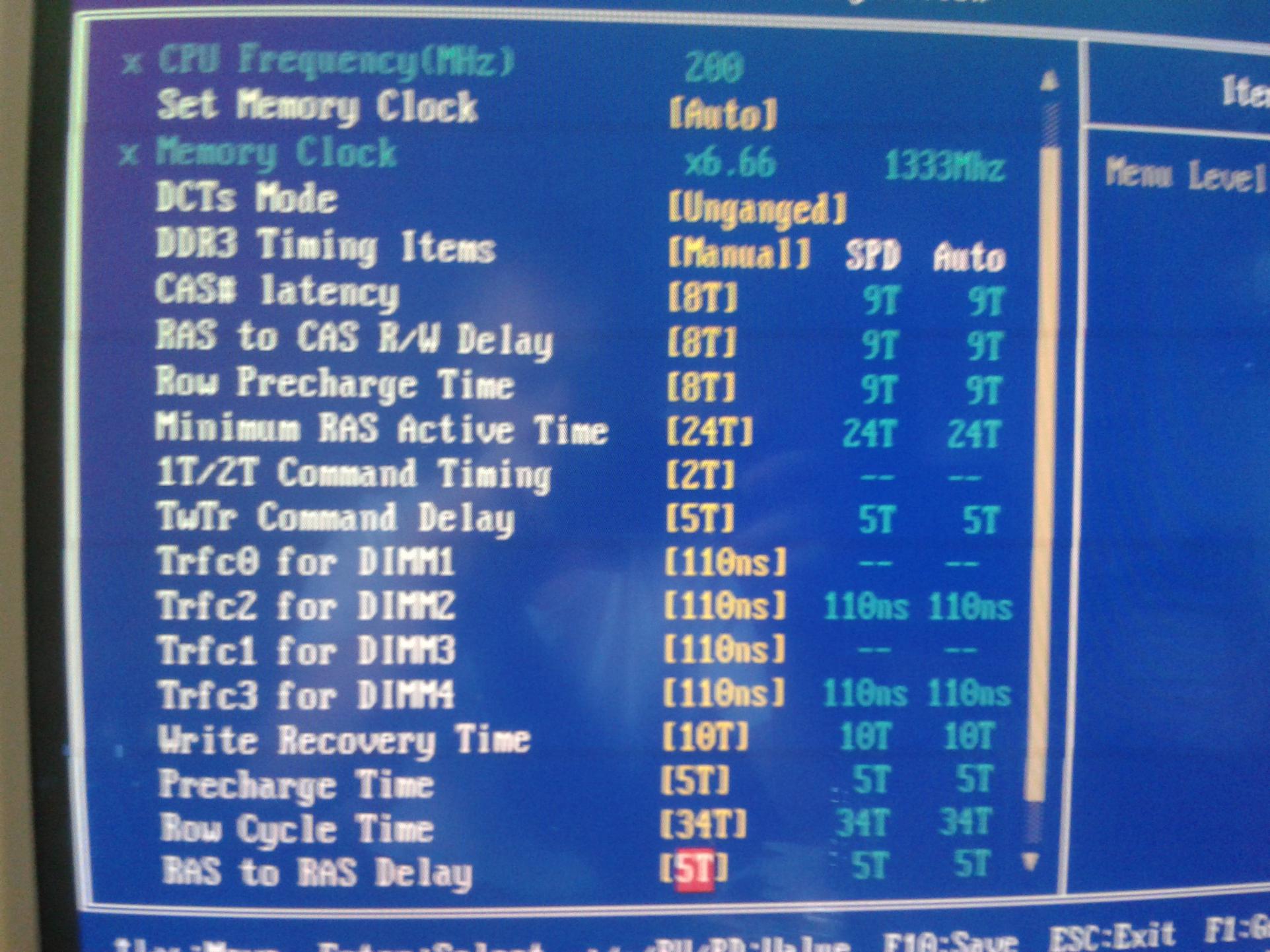

DRAM Configuration / 1T/2T Command Timing = 2T

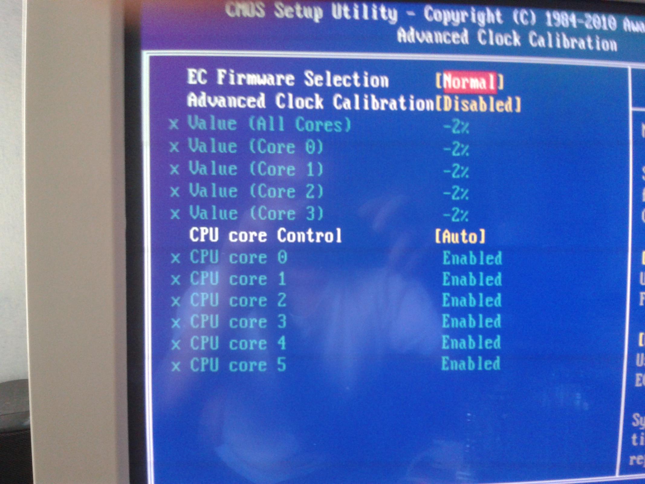

Advanced Clock Calibratioin = disabled

Na, zunächst das BIOS NOCHMALS auf "default" setzen - erst jetzt die Einstellungen versuchen -
oder
8-8-8-24 / TRC 36 / TRFC 110 alle ! / CR 2T / bei 1333 (667) / 1,60V (1,65V)

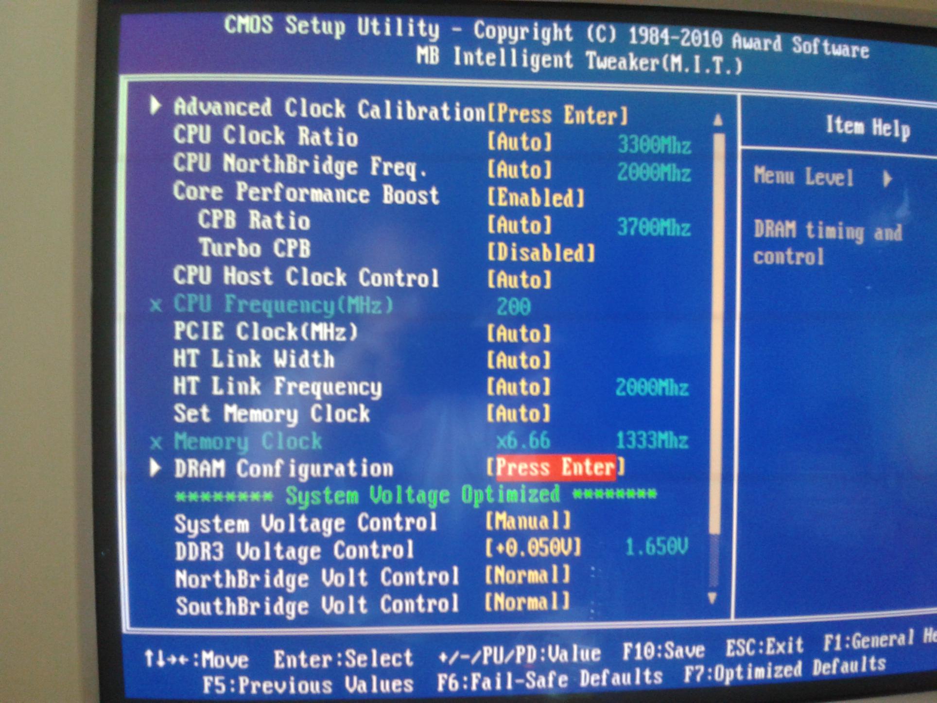

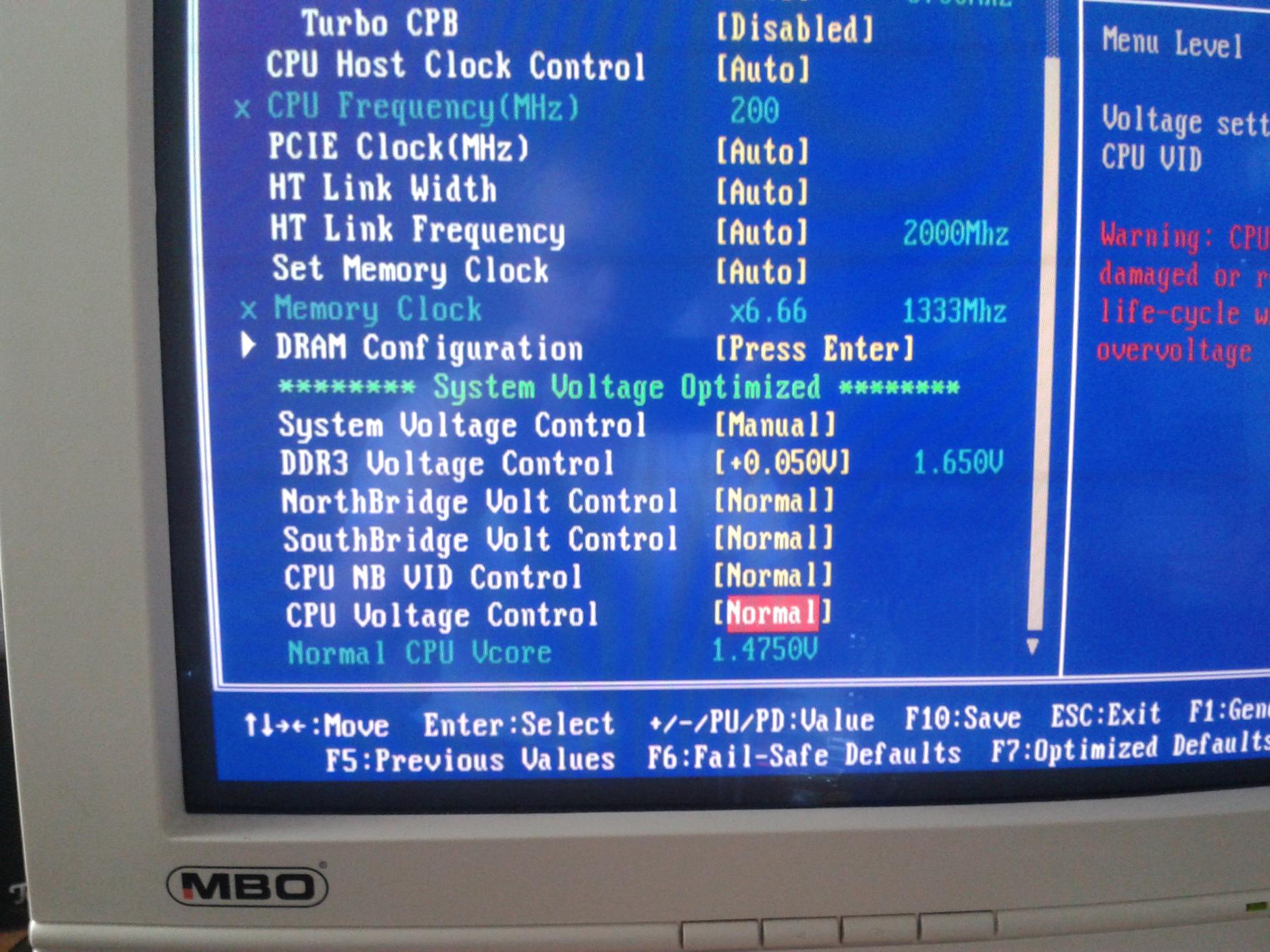

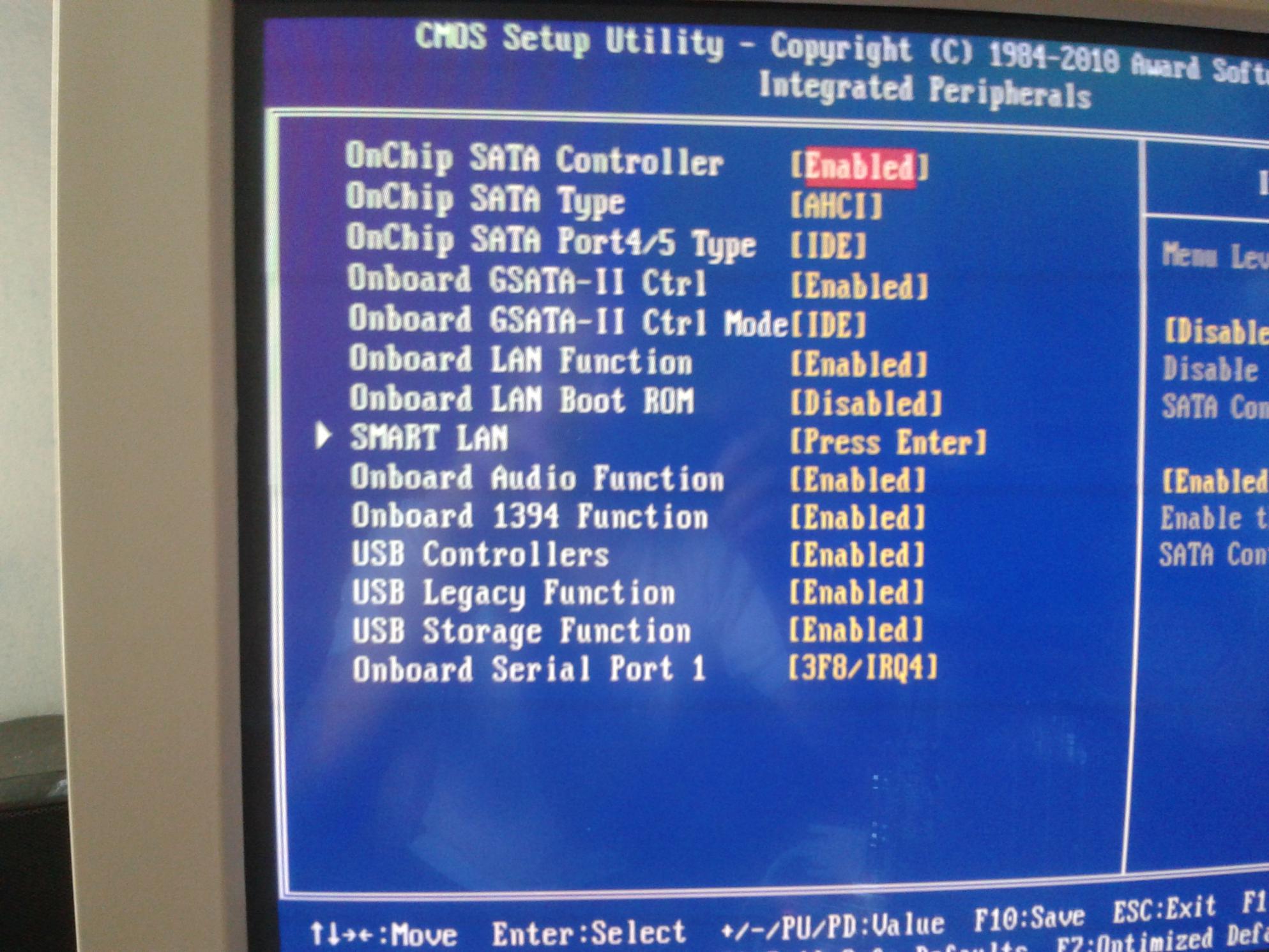

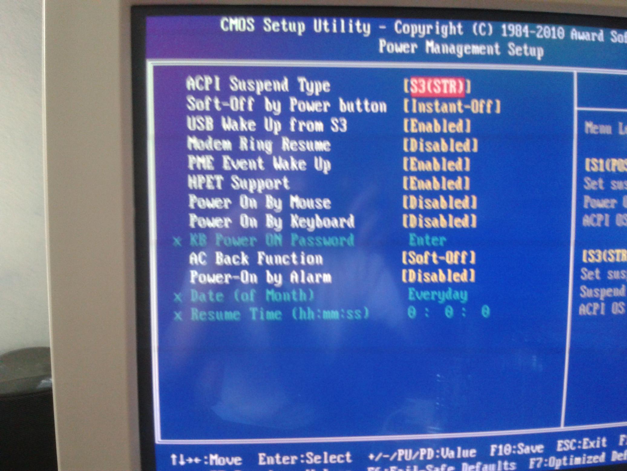

Ich habe nun die Änderungen im BIOS vergenommen (vorher noch auf Default gesetzt)
Ich hab einige Bilder von den BIOS-Einstellungen gemacht (um zu gucken ob alles Richtig ist).
[Die Bilder befinden sich im Anhang.]

"G-SATA" = AHCI - wenn KEIN LW angeschlossen wird -
USB Storage Function = disabled, wenn vom USB-Port nicht gebootet werden soll -
Onboard Serial Port = disabled, wenn keine "Parallele Schnittstelle" verwendet wird - z. B. Drucker
"Power Management" = alles auf disabled / OFF - macht weniger Probleme -
ansonsten sollte es so gut sein -
DRAM Voltage mit "1,60V" versuchen - je niedriger = besser - funktioniert aber leider nicht immer - besonders bei Vollbestückung aller RAM-Bänke -
Die INST von WIN hat geklappt - erst als SATA4/5 auf "IDE" gestellt wurde ?
Die "G-Sata II" Steckplätze werden nicht genutzt -LW und HDD sind an den "Sata II" steckplätzen
wenn ich "USB Storage Function" auf disable stelle funktionieren dann USB-Tastaturen noch im BIOS?
Die Win-Installation hat erst dann Funktioniert wo ich die DRAM-Einstellungen gemacht habe.
"USB Storage Function" bietet die Möglichkeit, von einer USB-Festplatte zu booten - wenn z. B. ein TV-Stick eingesteckt ist, kann sich der Start des MBs verzögern oder sogar diesen verhindern - auch bei anderen aufgesteckten STICKS -
"USB Legacy Support"
NICHT abschalten - hier ist die Möglichkeit, auch unter "DOS" die Maus / Tastatur zu nutzen -

Wenn Ich die "DRAM Voltage" auf 1,60 stelle dann hängt sich der PC wieder auf - bei 1,65 läuft er "einwandfrei" (hab noch kein Belsatungstest gemacht).
Sind sonst alle Einstellungen OK?
Bei "Power Management" ist alles auf Disabled und USB Storage Function ist Disabled. Sonst ist alles wie vorher (also wie auf den Fotos). Drucker wird verwendet daher lasse ich "Onboard Serial Port" erstmal an.
So sollte es klappen -

8-8-8-24 / TRC 40 / TRFC 127 alle ! / CR 2T / bei 1333 (667) / 1,60 (1,65V)
eigentlich müsste es so laufen -
oder "extrem" andere
9-10-9-27 - den Rest wie gehabt
