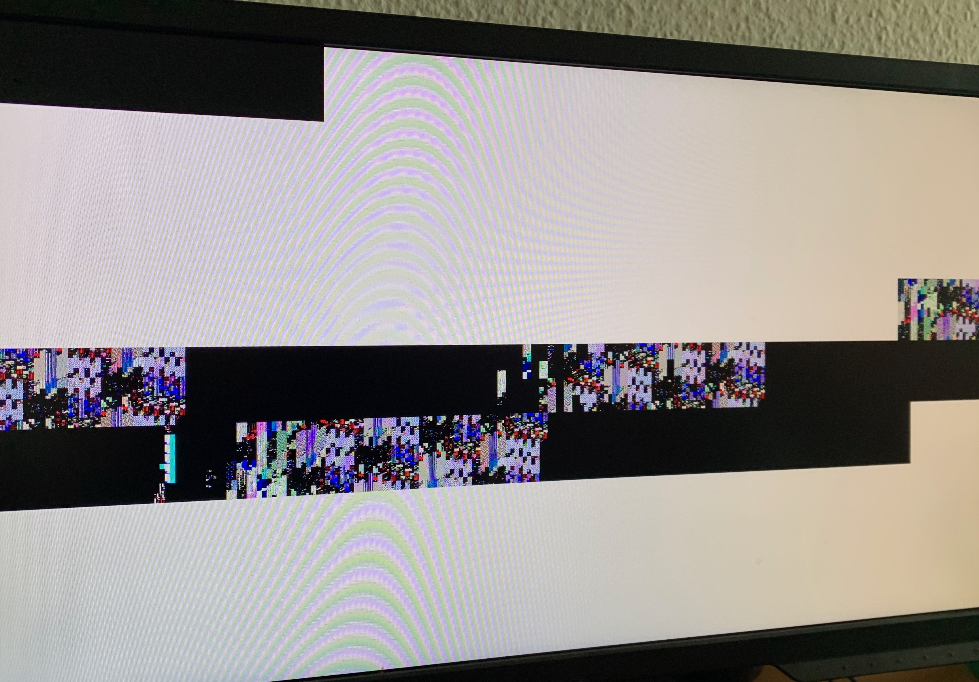

Der Verkäufer meinte, er hat Windows 10 noch mal neu installiert und es hat alles geklappt. Ich bekomme den PC, stecke alles ein, starte. Im Windows 10 Ladebildschirm (Mit dem Windows Symbol und der kreisenden Punkten drunter) wird alles wieder schwarz und der PC scheint sich neu zu starten, diesmal gehts direkt aus dem Ladebildschirm in die Automatische Reparatur von Windows. Dort probiere ich ein paar Sachen aus, komme immer wieder zum gleichen Ergebnis. Also vermute ich, dass Windows auf der Festplatte beschädigt ist und baue meine eigene SSD (SanDisk 125 GB) ein, die vorher in meinem PC auch mit Windows 10 noch wunderbar funktioniert hat und hier der erste komische Moment: Es passiert genau das gleiche. Ich kann Windows nicht starten und komme auf diesen Reparatur Bluescreen.
Jetzt habe ich mittlerweile auf beiden Festplatte Windows 10 zwei mal neu installiert. einmal hats geklappt, da ist das ganze nach 20 Minuten während ich gerade Grafikkartentreiber installiert habe wieder abgeschmiert und konnte wieder nicht gestartet werden. Ansonsten passiert es jetzt immer am Ende der Installation, wenn schon fast alles fertig ist dass Windows abstürzt und ich auf den Reparaturbildschirm komme. Das letzte mal ist sogar das hier passiert

Wurde der PC verschickt oder 1:1 abgeholt? Du hast geschaut, dass die Karten, das RAM und alles fest im PC sitzen?
Sieht auf den ersten Blick so aus, als wäre die Grafikkarte defekt. Aber von dem was du beschreibst scheint da noch mehr zu sein....
Hab die Grafikkarte mal ausgebaut und den PC über den OnBoard Grafikchip gestartet und tatsächlich hat es gleich funktioniert und es funktioniert auch immer noch.
Dann scheint es echt an der Grafikkarte zu liegen. Eventuell ist beim Transport was kaputt gegangen, von außen kann man aber nichts erkennen... Kann sich jemand vorstellen, was das Problem ist? Danke schon mal für die schnelle Hilfe!
Schau bitte nach, ob alle Stecker richtig drin sind und die RAM Riegel.
Ansonsten veruche mit Minimalkonfig, ob du ins BIOS kommst.
Vom Bild her sieht es aber nach Grafikkarte aus.
EDIT: Steckte die Karte richitg drin? Mal rein pusten in den Slot, aber ohne Spucke.
Dem Bild nach tippe ich auch auf die Grafikkarte, schau mal ob das Teil fest im Slot sitzt, nicht das sie sich beim Transport (falls der PC verschickt wurde) gelockert hat.

Das Bild mit den Artefakten könnte auf ein VRAM schaden hin deuten, oder das die Karte beim Transport aus dem Port gerutscht ist. Das eine läst sich leicht prüfen, das andere (VRAM defekt) bedeutet Garantie oder neue Karte
ok also mit der Grafikkarte aus meinem Alten PC über den gleichen PCI Express Eingang scheint es auch zu funktionieren. Dann ist wohl tatsächlich die GraKa hin, wahrscheinlich durch den Transport. Die hing sowieso recht schief im PC drin, da sie ja nur an der hinteren Wand befestigt ist. Dann werd ich mal versuchen, noch ne Teilrückzahlung rauszuschlagen und mich nach ner neuen GraKa umschauen.
