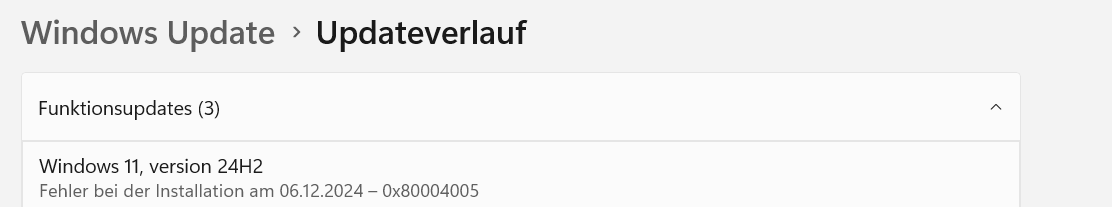

Windows Update 24H2 fehlgeschlagen (Installationsfehler – 0x80004005)
Tekkie
Aug. 2023
173
ich wollte mein Windows 11 24H2 updaten. Herunterladen funktioniert noch, beim Installieren und Neustart streikt Windows jedoch.

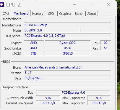

Hier meine Eckdaten:
AMD Ryzen 5800X3D
B550 MH 3.0
32 GB DDR4
AMD Radeon 6800 XT

Es ist dieses Mainboard:

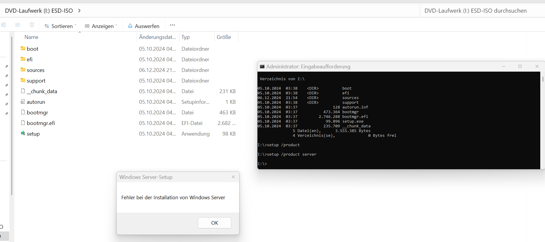

@Tekkie
Mal versuchen mit "Product Server" zu installieren
Win11 ISO downloaden:
https://www.microsoft.com/de-de/software-download/windows11
Iso mit Rechtsklick "Bereitstellen"
  • CMD als Admin ausführen
  • setup /product server eingeben und Enter drücken
Es erscheint das Windows Server installiert wird, es wird jedoch die Version installiert, die vorher auf dem PC installiert war.
Gruß
Reaktionen: BleepSupport
Versuch ist es wert
Die genannten Spiele von Ubisoft habe ich nicht installiert.
Habe Windows ISO heruntergeladen. Nach dem Bereitsstellen und Installieren kam die Meldung
das ein Fehler aufgetreten sei. Danach wird abgebrochen, deshalb kann ich auch kein
setup / product server eingeben.
Nicht installieren, nur bereitstellen und dann setup /product eingeben.
Gruß
Habe ich gemacht leider ohne anderes Ergebnis.
setup /product server versucht Windows mit Server zu installieren führt aber auch zu einer Fehlermeldung.
