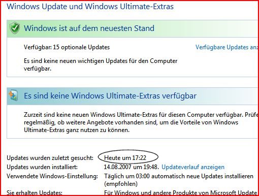

bei meinem Vista Ultimate 32 kann ich nicht mehr unter Systemsteuerung die "Windows Updates" öffnen. Es gehlt ein leeres Fenster auf und er lädt und lädt und lädt... (siehe Bild im Anhang)
Wenn ich es über die Windows Update Webseite versuche, dann öffnet er wieder das leere Fenster AAArrrrrghhhhh
Patches manuell einspielen geht auch nicht.
Windows Update Dienst beenden geht auch nicht.
System wieder herstellen leider auch nicht.
Das System läuft ansonsten ganz normal.

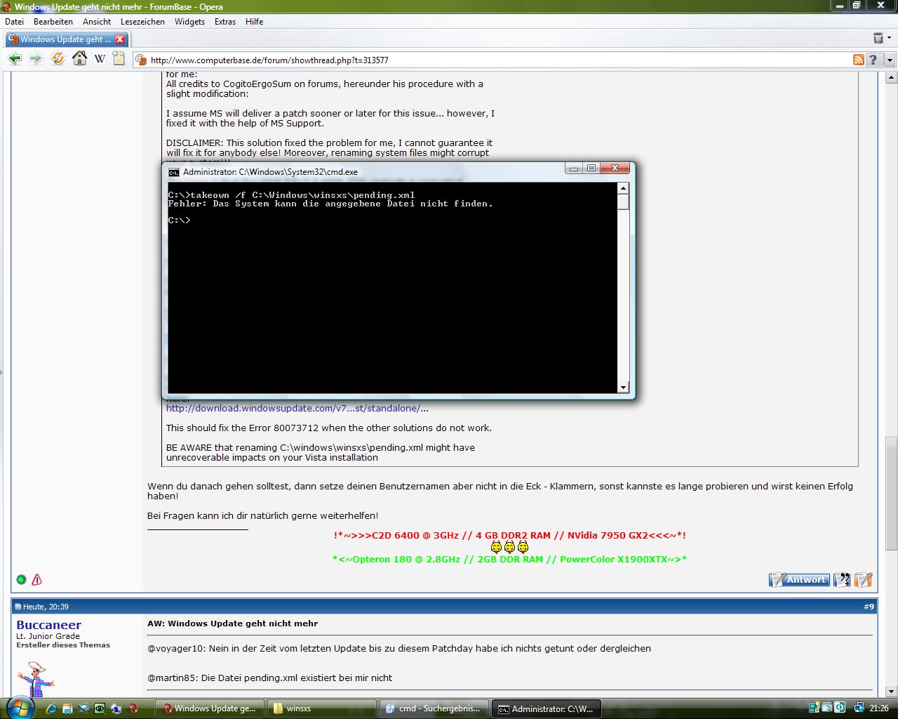

Auf folgender Seite habe ich die Lösung meines Problems gefunden, der Eintrag von AWHP dürfte dir evtl. weiterhelfen!
AWHP
After a long search, some good inputs, here finally a procedure that worked
for me:
All credits to CogitoErgoSum on forums, hereunder his procedure with a
slight modification:
I assume MS will deliver a patch sooner or later for this issue... however, I
fixed it with the help of MS Support.
DISCLAIMER: This solution fixed the problem for me, I cannot guarantee it
will fix it for anybody else! Moreover, renaming system files might corrupt
your system!!!
The issue is that the WUA 3.0 (7.0.6000.374) upgrade is corrupted,
essentially the system reports the WUA to be 7.0.6000.374 but the files on
the disk are still from the old version (you can check some of the DLLs like
wups.dll, wuaueng.dll etc... in the windows\system32) ... and you cannot
install the WUA 3.0 even manually.
delete the following file:
C:\windows\winsxs\pending.xml
Since Windows security will not allow you to do this, hereunder the
procedure to take ownership of the file:
run a command prompt with "Run as Administrator".
Type in the following commands:
takeown /f C:\Windows\winsxs\pending.xml
cacls C:\Windows\winsxs\pending.xml /G <YourUsername>:F
then delete the file
Reboot the machine, then manually install the WUA 3.0 downloadable from
here:
http://download.windowsupdate.com/v7/windowsupdate/redist/standalone/...
This should fix the Error 80073712 when the other solutions do not work.
BE AWARE that renaming C:\windows\winsxs\pending.xml might have
unrecoverable impacts on your Vista installation
Wenn du danach gehen solltest, dann setze deinen Benutzernamen aber nicht in die Eck - Klammern, sonst kannste es lange probieren und wirst keinen Erfolg haben!
Bei Fragen kann ich dir natürlich gerne weiterhelfen!
@voyager10: Nein in der Zeit vom letzten Update bis zu diesem Patchday habe ich nichts getunt oder dergleichen
@martin85: Die Datei pending.xml existiert bei mir nicht
wie kommst du denn darauf, das die pending.xml nicht existiert!
über cmd
wenn du es soweit korrekt eingetippt hast, dann dürfte er es finden....
wenn nicht dann lädst du dir wua 3.0 runter und installierst es!
@martin85: siehe bild bild im anhang
Den link in deinem text kann ich leider nicht öffnen.
