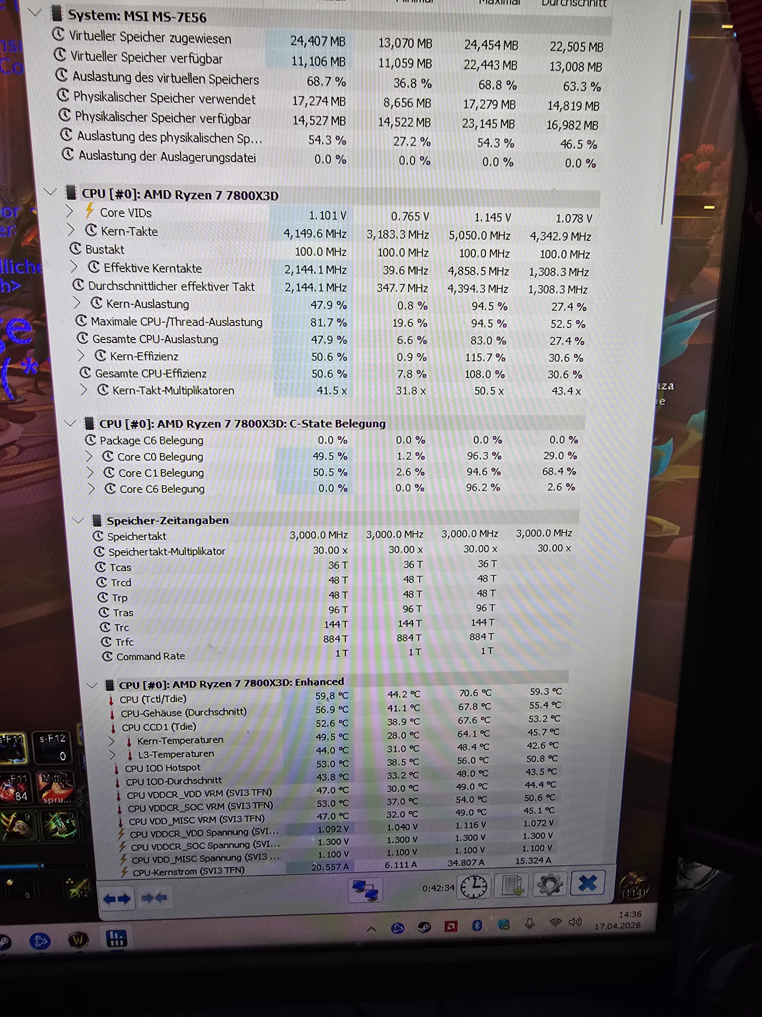

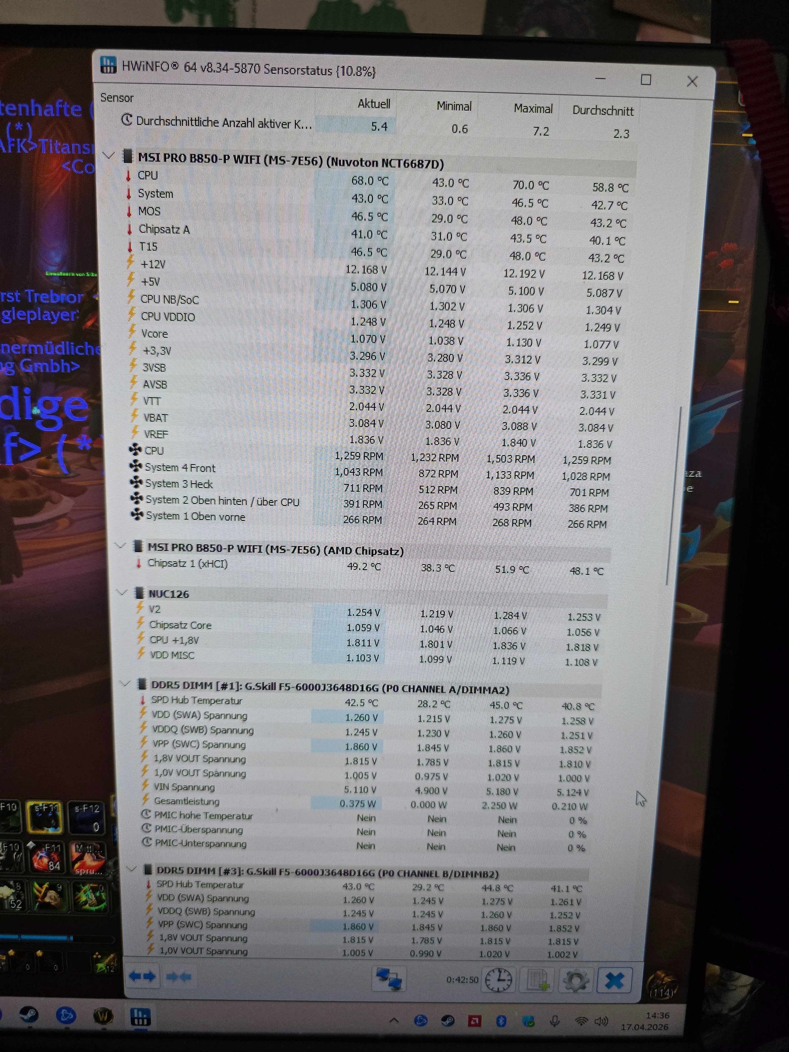

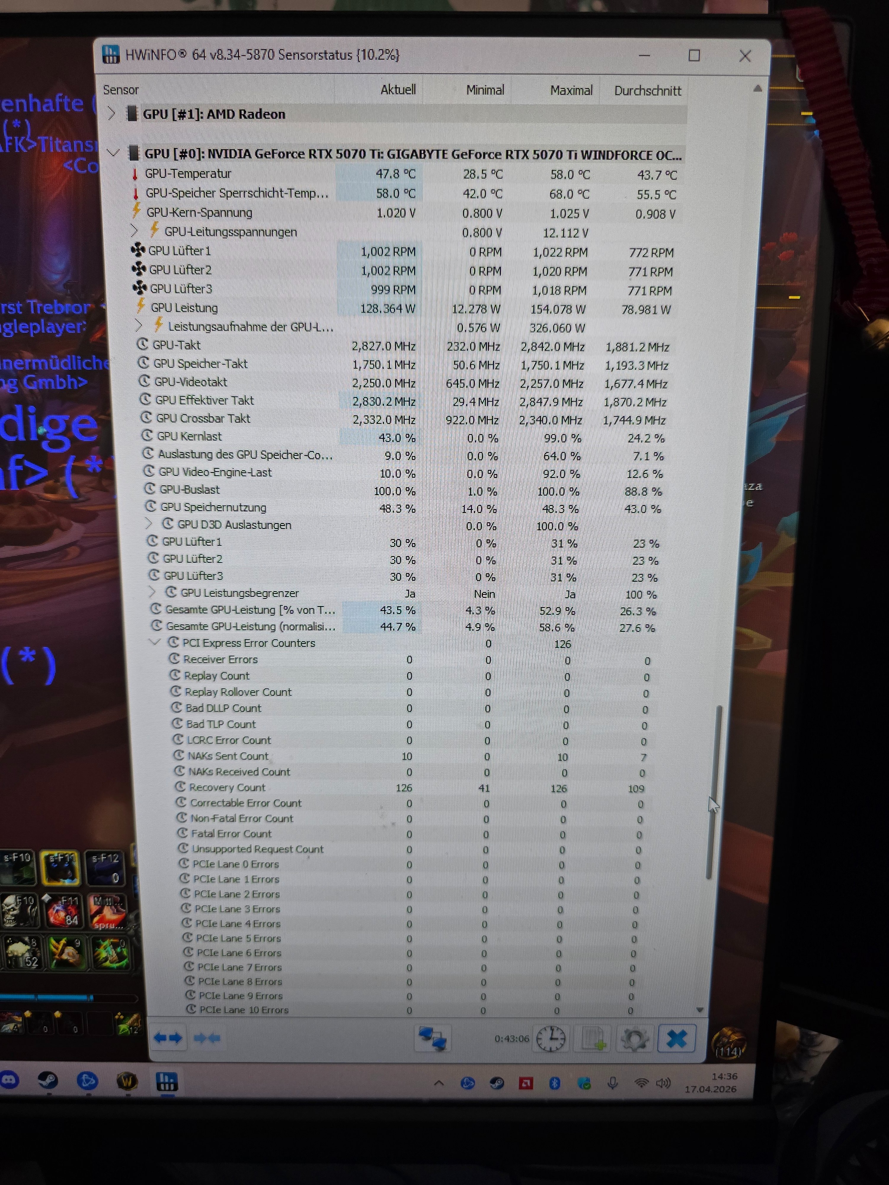

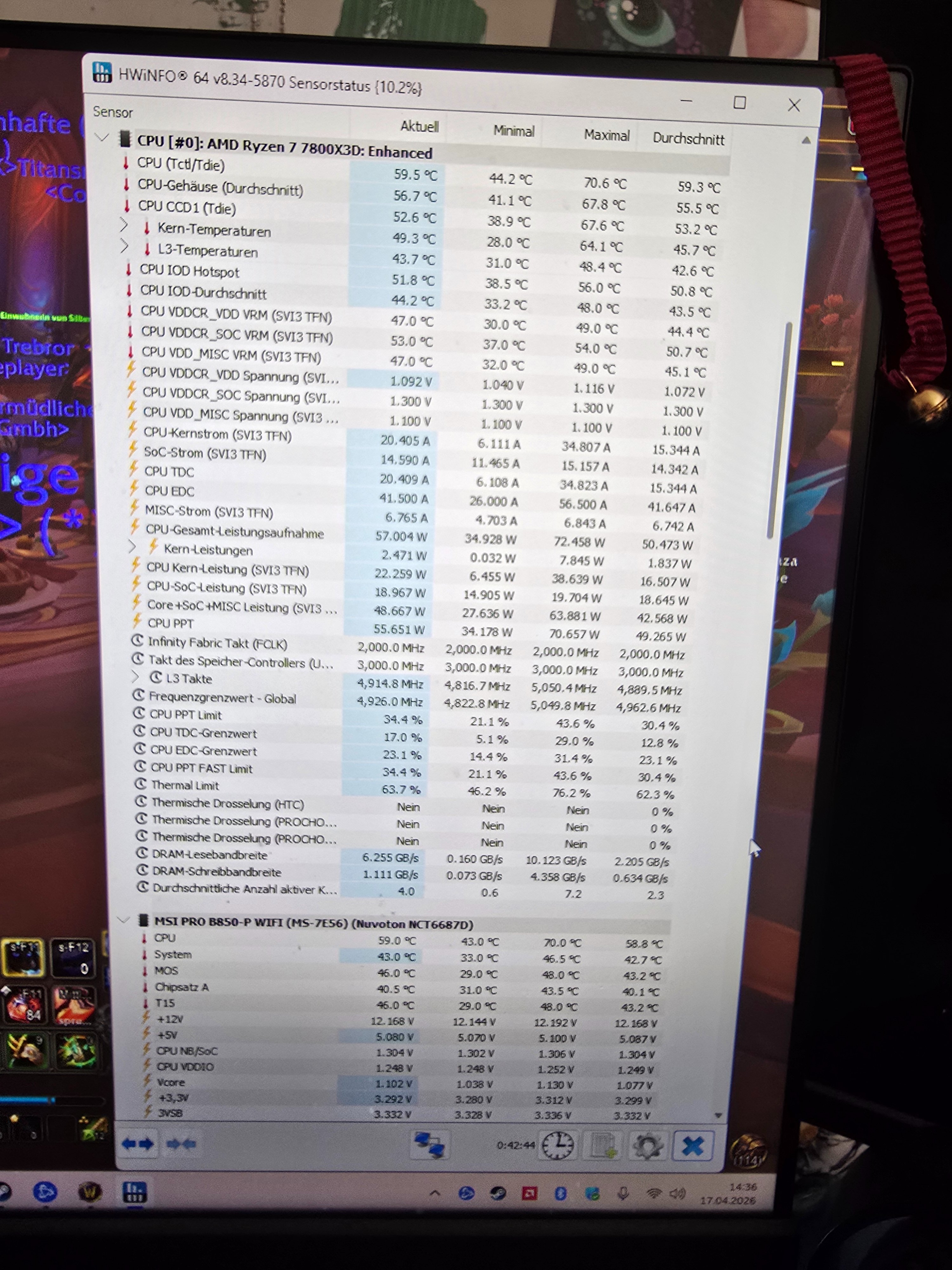

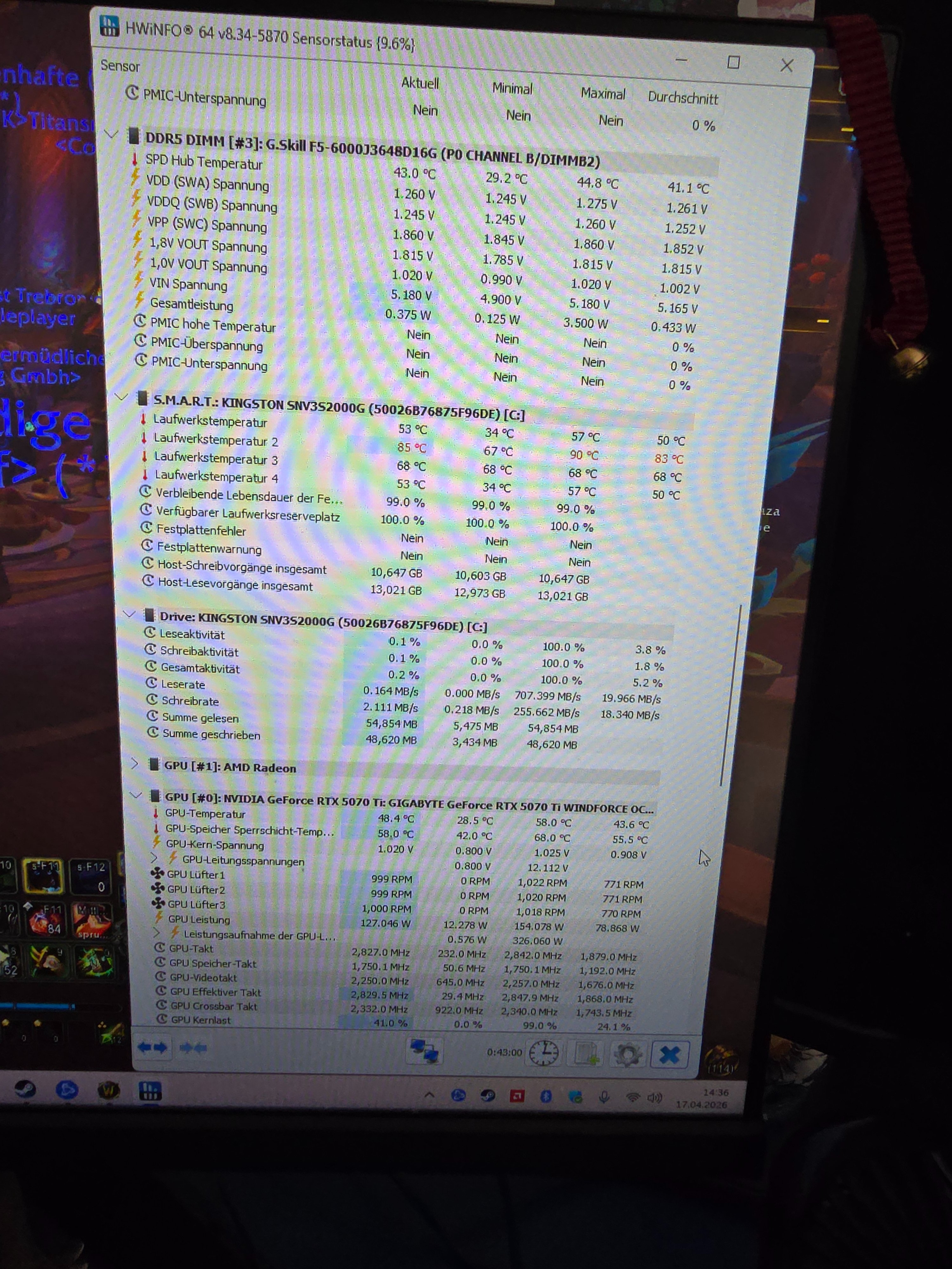

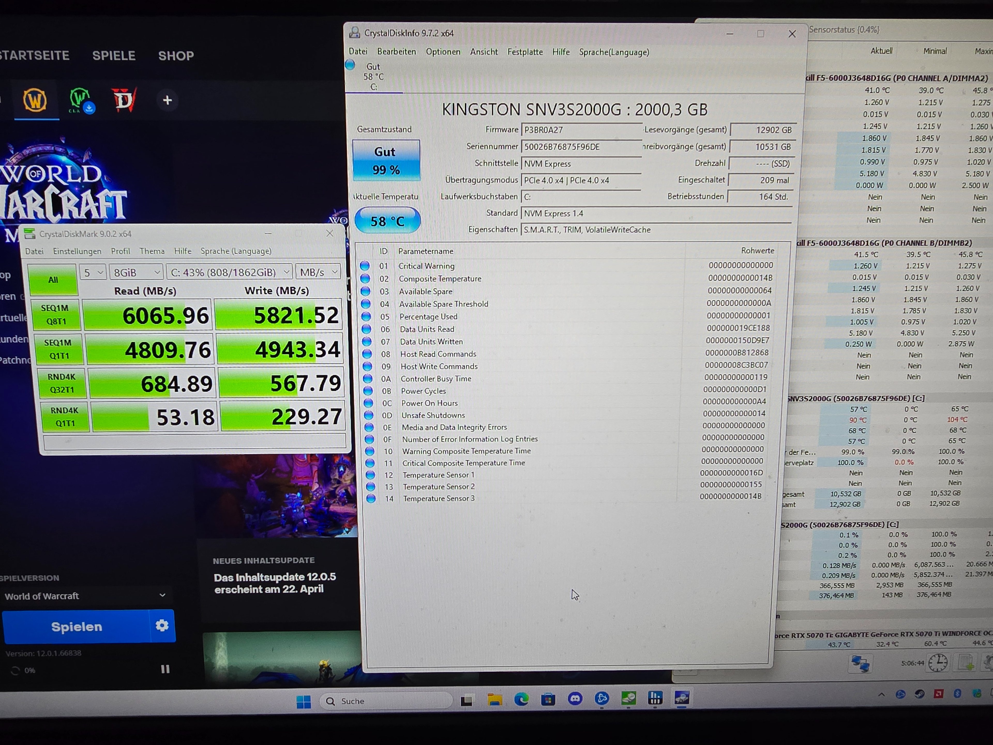

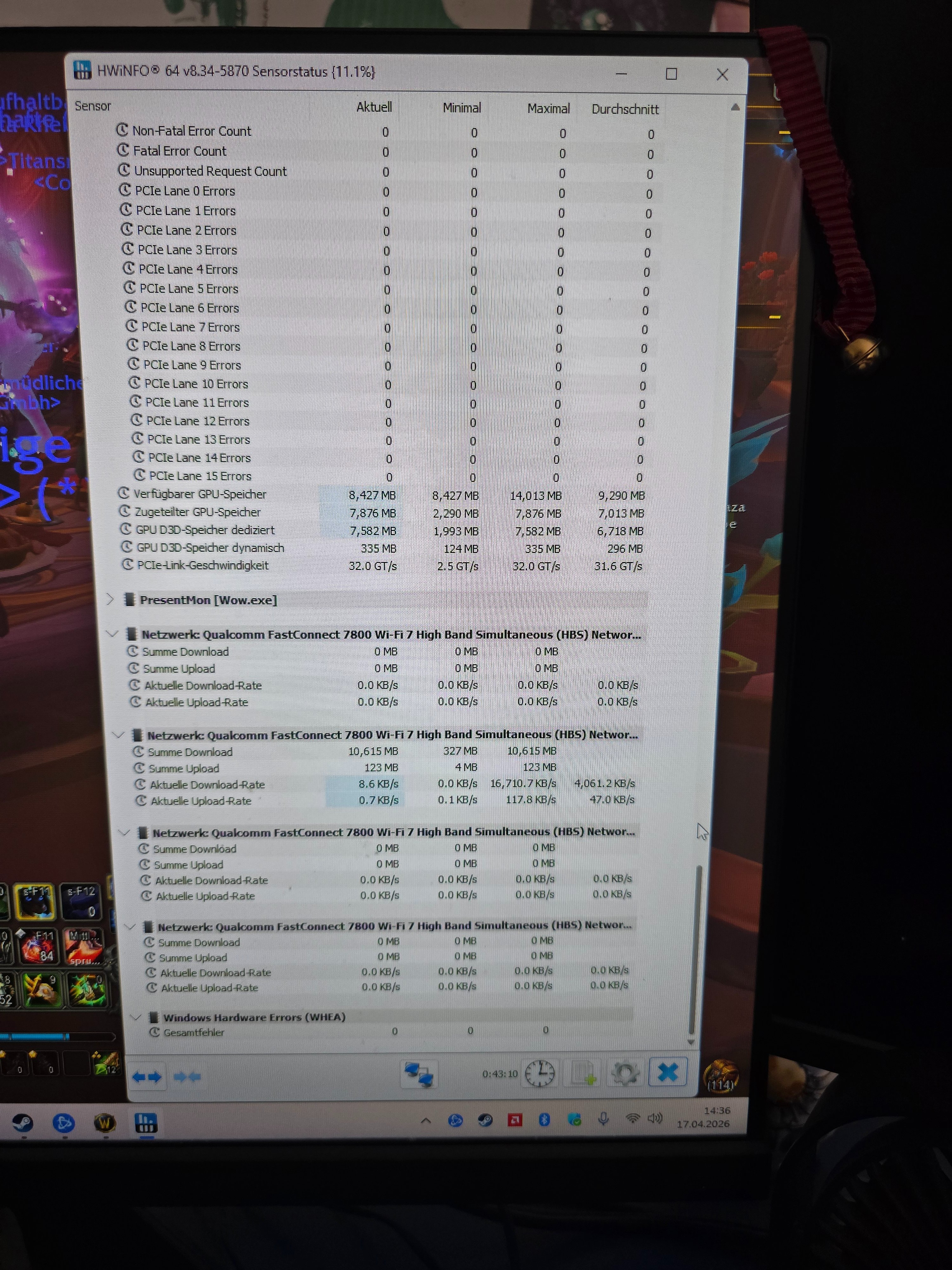

Ja hw info im Hintergrund
Ja klingt für mich auch nach Limitierung komisch is nur ich hatte seit letzten Sonntag Magen darm richtig heftig war kaum am pc mal Montag kurz da war alles noch gut
Glaube Dienstag kam Windows update unf seit dieser Woche is das so
Erschreckt nicht durch die hohe ssd Temperatur das is ein sensor fehler hab schon mit anderen Programmen getestet und mehr mal ssd benchmark gemacht die Werte sind auch nacj dem 5 Durchgang top
