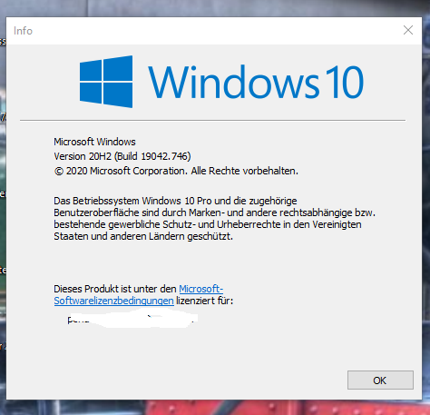

Schönes_Leben schrieb:
P.S.: nee, keine Ahnung welche Version installiert ist oder war.
Klicke das Windowssymbol unten in der Taskleiste an, und gib Winver ein. Da steht dann deine Version. Aktuell ist 19041.746 / 19042.746
