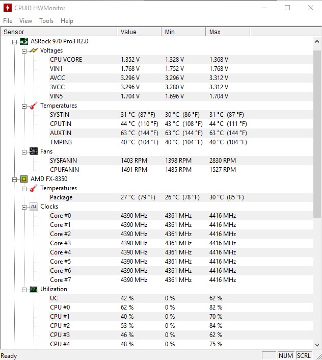

Wie schließt du das aus? Wie sind denn die Temperaturen unter Last? Wie wird dein System überhaupt gekühlt, du machst ja keine Angaben. Bei der FX 8xxx Reihe haben wir hier reihenweise Probleme mit Temperaturen (CPU, Spannungswandler)

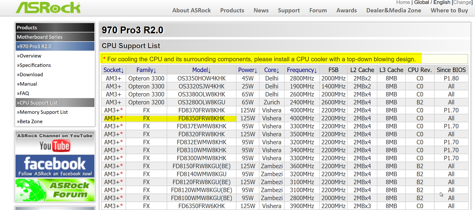

Warscheinlich überhitzen die armen 4+1 Spannungswandler auf dem Mainboard und dann rennt nichts mehr rund.

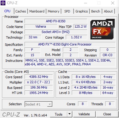

Also die Taktrate der CPU wird unter Last nicht gehalten. ( bitte aber Beobachten und Berichten CPU-Z zeigt sowas an )
Top Blower und/oder deaktivieren des Turbo Modus im BIOS könnten helfen.

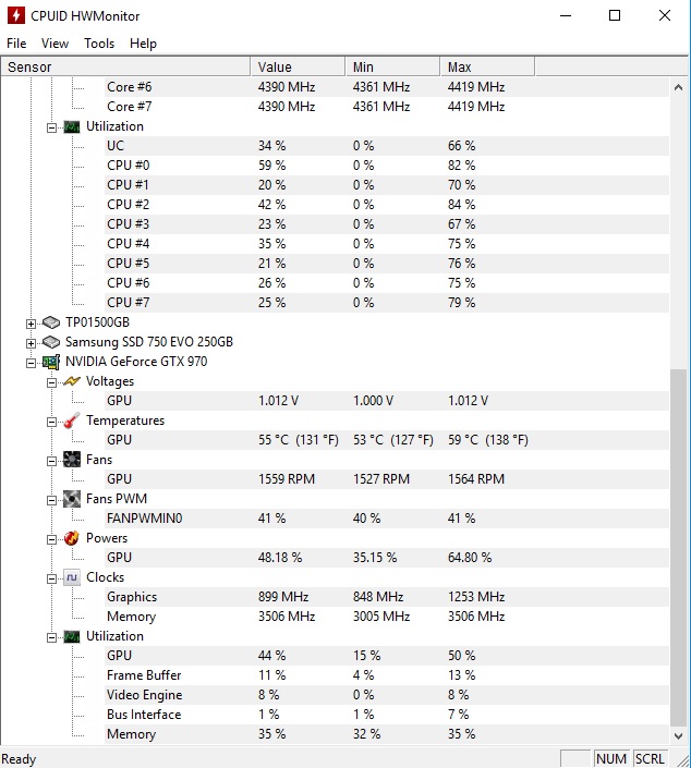

Danke Leute für eure Anteilnahme.
Costerblog, die Kühlung habe ich vergessen einzufügen. Trage ich oben in der Fragestellung gleich nach.

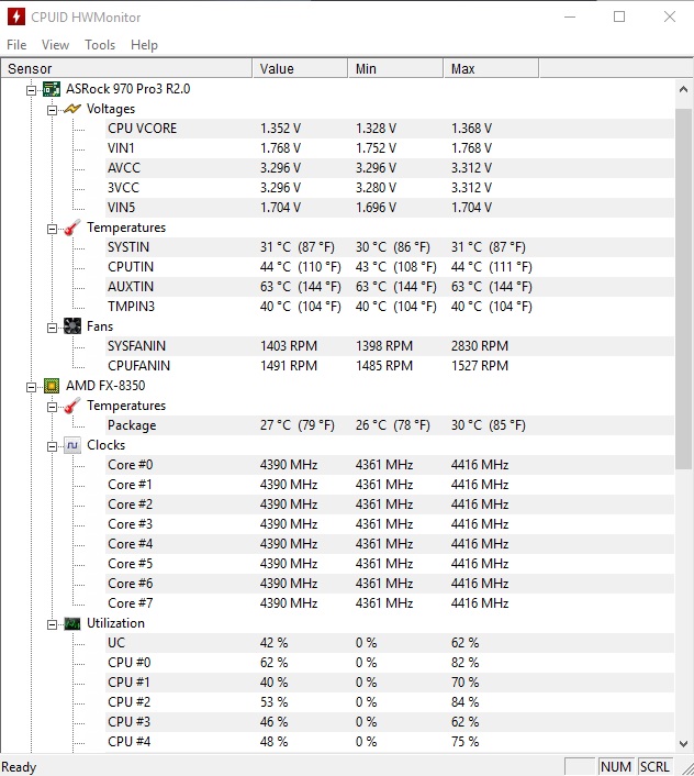

Ansonsten kannst du die Temperaturen den anliegenden Bildern entnehmen. Diese sind nach 10 Minuten spielen.

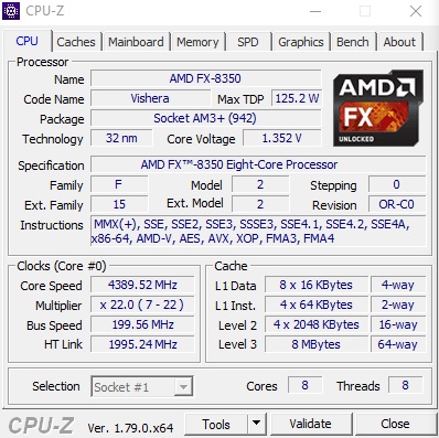

xxMuahdibxx, die Taktrate bleibt konstant bei ca. 4.4Ghz, deswegen schließe ich das aus.
Allerdings habe ich desöfteren schon gelesen, dass die Spannungswandler sehr gequält werden. :stacheln:
b2la, die Temperatur kannst du in den folgenden Bildern ablesen, genau wie den Takt. Ist in 10 - 15 Min spielen recht konstant auf diesen werten geblieben.
Wo kann ich sehen ob ich einen FPS Lock drinne habe? Habe ich wahrscheinlich nicht, wenn ich schon fragen muss oder? :D

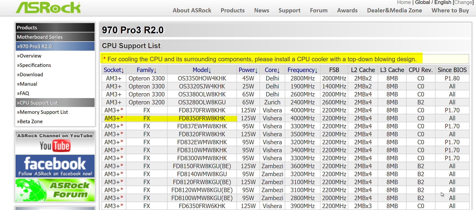

Dann muss man jetzt nochmal auf den Link in Post #4 hinweisen. Problemboard, falsche Kühlung.
Klingt soweit ja logisch, aber da taktet sich ja nichts runter. Ich habe konstant, seit spielbeginn an und meines Gefühls nach, nicht die FPS die ich haben müsste.
Tut mir leid, wenn es offensichtlich ist und ich es einfach nicht verstehe.
Das Problem ist bekannt, dein Board ist wegen des Problems auffällig, deine Kühlung ist nicht nach Herstellerangaben (siehe Bild oben im Post). Wenn du das nicht glauben magst nutze den Afterburner wie beschrieben.
Ahh, jetzt sehe ich das eingebettete Bild auch in deiner Antwort.

Du schreibst doch selber das du dachtest es liegt an der CPU. Dann hast du nur die falsche Schlussfolgerung gezogen. Wenn man die Auflösung runter schraubt entlastest du aber nur die GPU. Die CPU hingegen muss die gleichen Daten abarbeiten wie zuvor auch. Die Auflösung runter schrauben bringt nur was wenn die GPU im Limit hängt. Skyrim und Arma3 sind eigentlich bekannt für CPU-Limits gerade bei den alten AMD-CPU´s.
Einfach mal HW-Info und den Afterburner installieren und dir die CPU-/GPU-Last im Spiel anzeigen lassen. Dann kannst du auch gut erkennen was limitiert wenn es ins stocken gerät.
