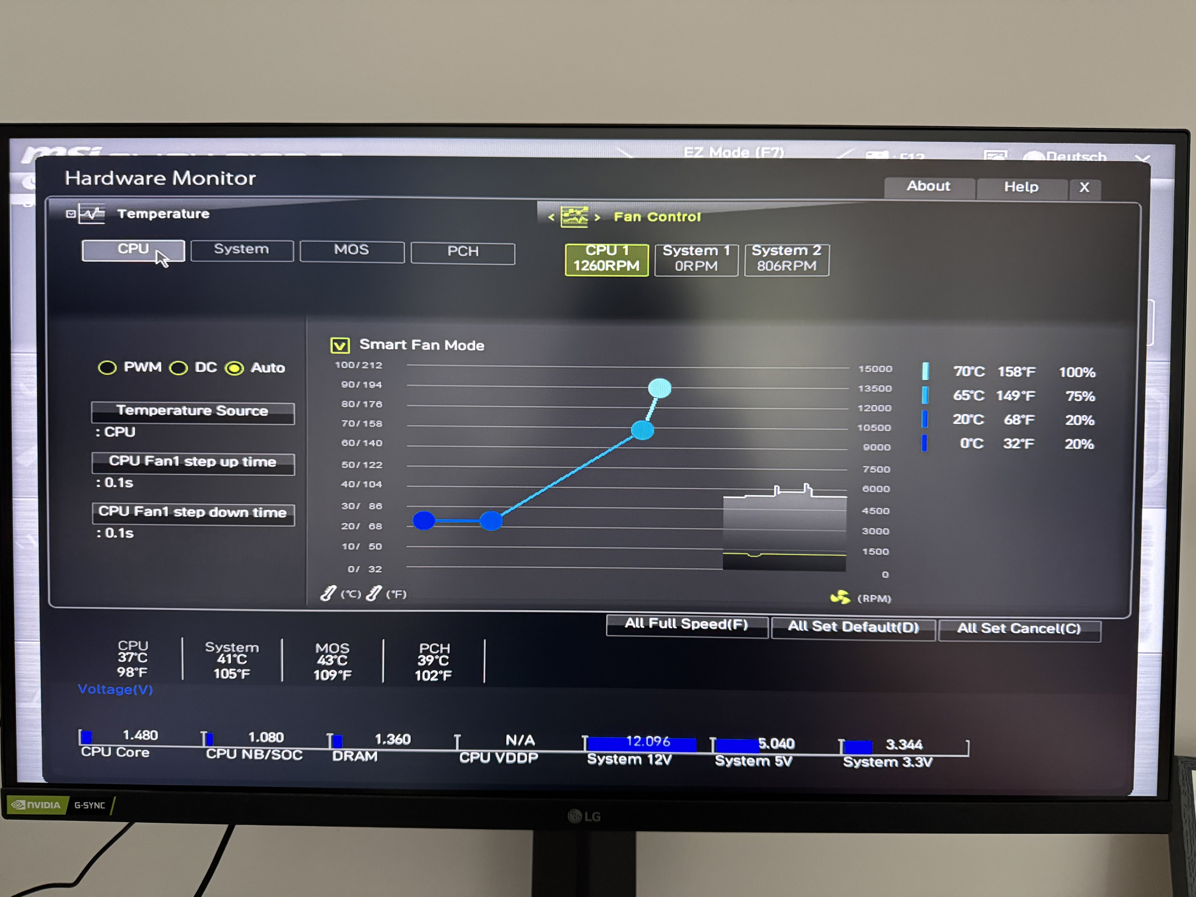

Bevor ich das mache, so ist es aktuell eingestellt:kachiri schrieb:Probiere doch erst einmal, die Lüfterkurve anzupassen.
Soll ich hier Änderungen vornehmen oder passt das so?

100% bei "nur" 70°C? Kein Wunder, dass das Ding wie ein Düsenjet klingen muss.nvsey schrieb:Soll ich hier Änderungen vornehmen oder passt das so?
Aber wenn du eh einen neuen CPU-Kühler bestellst, dann brauchst du da auch nicht mehr allzu viel rumprobieren.
Okay. Könnt ihr mir ein Beispiel zeigen wie ich es ändern soll?Drewkev schrieb:100% bei "nur" 70°C? Kein Wunder, dass das Ding wie ein Düsenjet klingen muss.
Okay, würde mich trotzdem sehr interessieren. Hat jemand ein Beispiel für mich?Drewkev schrieb:Aber wenn du eh einen neuen CPU-Kühler bestellst, dann brauchst du da auch nicht mehr allzu viel rumprobieren.

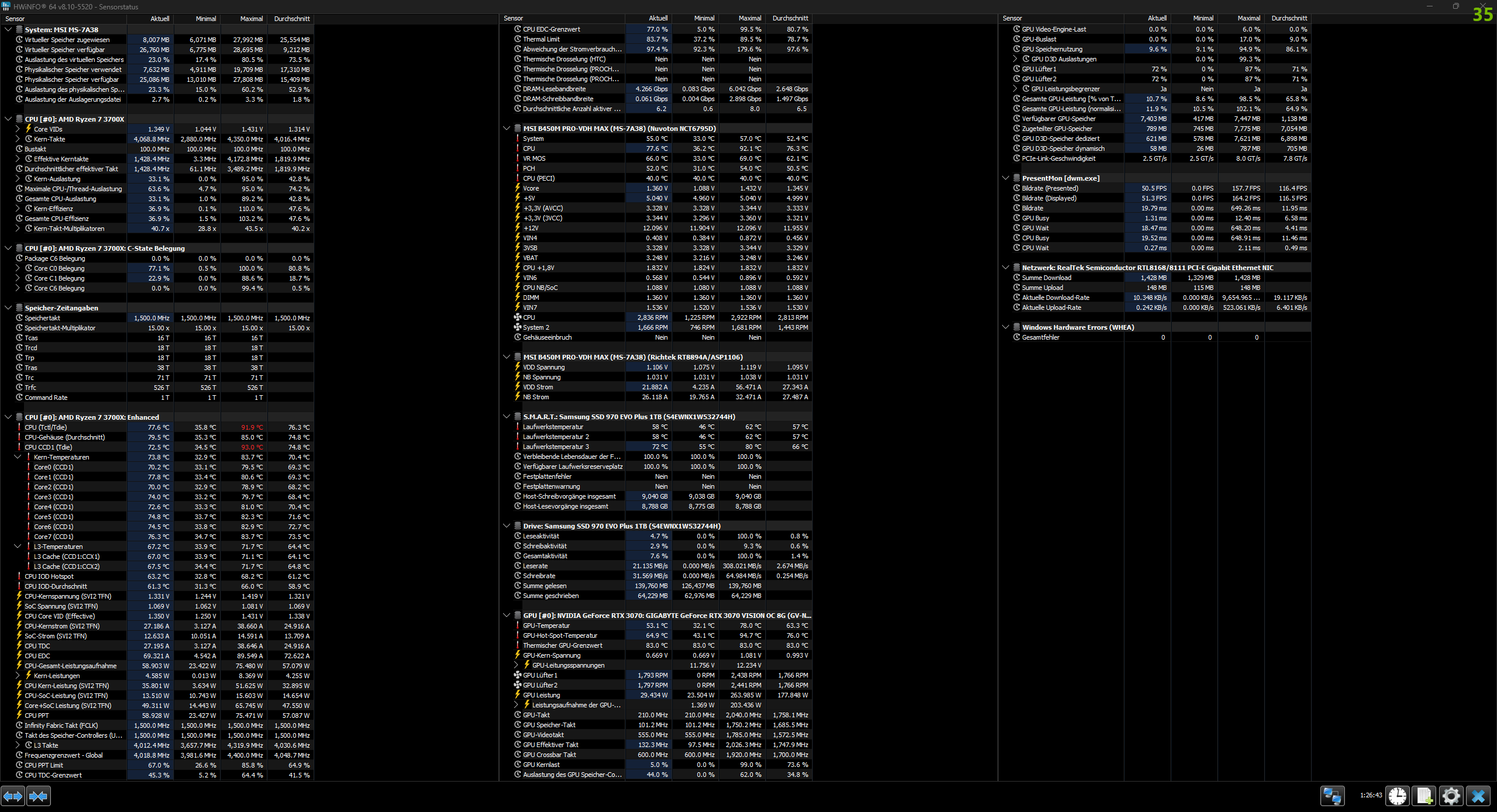

Ich würde euch auch gerne die gewünschten HWiNFO-Daten geben, aber ich weiß nicht, was genau jetzt hilfreich ist bzw. was genau gefragt wurde und wo ich das sehe.
Wie gesagt, für mich ist das Tool etwas unübersichtlich, da es wirklich sehr viele Daten gibt.

Bios könnte mal aktualisiert werden
Fan Step-up/-down time auf maximum setzen
Temperaturstufen bei 95,90,80,70 setzen bei 100/~85/~70%, bei der untersten stufe halt ausprobieren was die maximal nicht störende Umdrehungszahl des Lüfters ist.

Installieren, Standard lassen. CPU/Temps Werte suchen, von dem ganzen Screen einen Screenshot machen, hier posten.nvsey schrieb:Ich würde euch auch gerne die gewünschten HWiNFO-Daten geben, aber ich weiß nicht, was genau jetzt hilfreich ist bzw. was genau gefragt wurde und wo ich das sehe.
Wenn was fehlt, melden wir uns schon.
Bring erstmal deine Kühlung in Ordnung, dann kannst das immer noch machen. Einfach mal ein wenig ausprobieren. Wir haben nicht deinen Ohren - Empfinden - und auch nicht dein System vor uns.nvsey schrieb:Okay. Könnt ihr mir ein Beispiel zeigen wie ich es ändern soll?
100% irgendwo bei 85-89°. Dann Step bei Step runter gehen.

Anbei die gewünschten Infos von HWiNFO:
Gespielt wurde hier Diablo 4, falls das relevant sein sollte.

Deine CPU geht knapp an 92° C das ist zu viel für mein Empfinden.
Tausche deinen CPU Kühler gegen einen besseren aus wie z.B. den Arctic Freezer 36.
